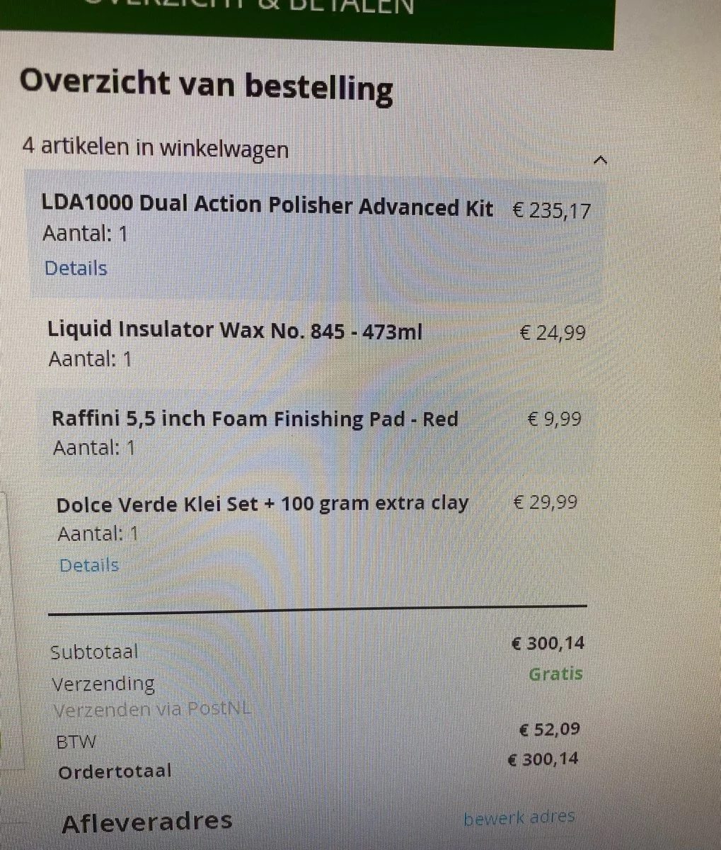

Welkom Bert. Heel veel plezier met de Monello polijstmachine! Ik ben benieuwd naar het resultaat. :)
BertvS
3 jan 2022
15
25
Net bijna 45 min met CC aan de telefoon gehad om advies te vragen wat te bestellen, ook het ontvetten is langs gekomen maar dit was volgens hem nu nog niet nodig om te bestellen, eerst maar eens lekker aan de gang gaan was zijn advies.
Ben overigens heel vriendelijk en uitgebreid geholpen door CC.
Dibbuz
Bastard of Bling
Medewerker
6 apr 2008
7.167
198
42
Welkom op het forum, perfecte startset zo :)
