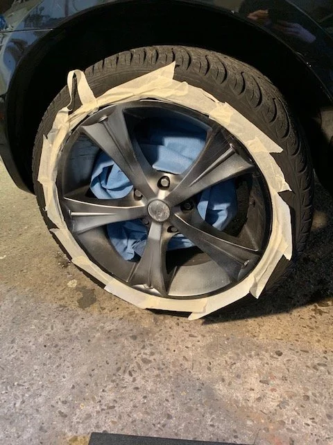

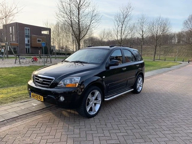

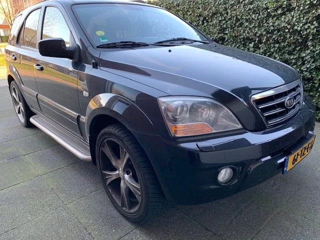

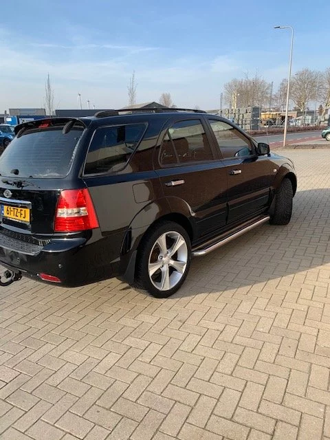

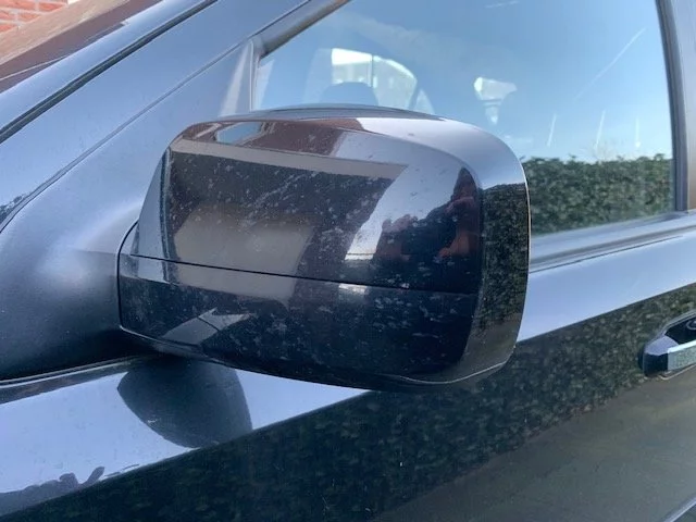

Begin februari deze grote Kia onderhanden mogen nemen. De buitenkant moest worden gepolijst en het interieur moest wat worden opgefrist. De eigenaar had overigens een apart verzoek of ik de velgen wilde opknappen. Dit was tevens ook de grootste uitdaging voor deze klus. De velgen grondig gereinigd en ontvet en vervolgens opgeschuurd en opnieuw gespoten. Ik ben tevreden over het eind resultaat en dan klant was weer dolgelukkig met zijn Kia:cool:
Stappen voor deze detail :
Na het wassen heb ik de auto gedroogd en ben ik begonnen met kleien.
Gebruikt bij het kleien
  • De klei zelf
  • RX20 Detailspray
Polijsten :
  • Riwax PX100 (Grof)
  • Riwax PX200 (Fijn)
  • Flex rotary met 'schapenvacht'
  • Krauss dual action machine 'Medium cutting pad'
Wax :
Riwax PX300

Volgens mij staan de foto's in een andere volgorde als ik de glans zo bekijk ;)
Hoe zijn de velgen gespoten? Zo met het handje icm een spuitbus?
Foto's staan bij mij ook niet lekker inderdaad.
De velgen had ik zelf nooit op deze manier gespoten... maar dat is persoonlijk :)
Gelukkig was de eigenaar er blij mee.
Ik zie het dat de volgorde niet geheel lekker staat:worried:
Om terug te komen op de velgen die waren echt in slechte staat en zijn al een keer door iemand uit het handje gespoten. Door tijdsdruk heb ik het op deze manier gedaan en ik moet zeggen dat het best netjes geworden is. Alleen ben ik wel van mening dat als ik de velgen er af kon draaien het resultaat nog beter had geweest.
