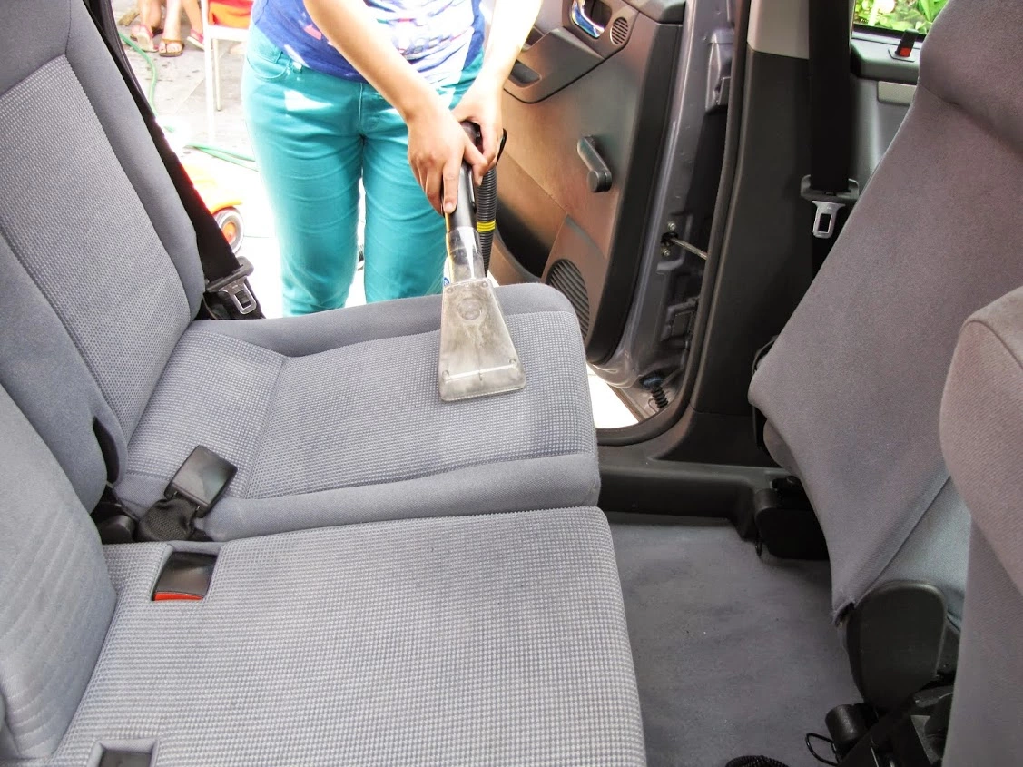

Inmiddels al heel wat ervaring met een extractor...en ik moet zeggen dat je daar heel wat mee proper krijgt. Der zuigmond is (zoals Tim al zei) een smalle spleet waardoor die erg krachtig zuigt op een kleine plaats. Met weer zoals dit is je zetel al droog na een tweetal uurtjes terwijl deze flink gespoeld werd.
Kijk maar eens onder mijn nickname...er zijn een aantal voorbeelden met foto's. Binnenkort een erg vuile tapijt in een SL. Benieuwd wat ik daar nog aan kan verhelpen.
https://forum.Carclean.com/threads/...s-sl300-cabrio-1992-derde-update-12-10.12134/
hier zie je goed hoe krachtig die zuigt :
