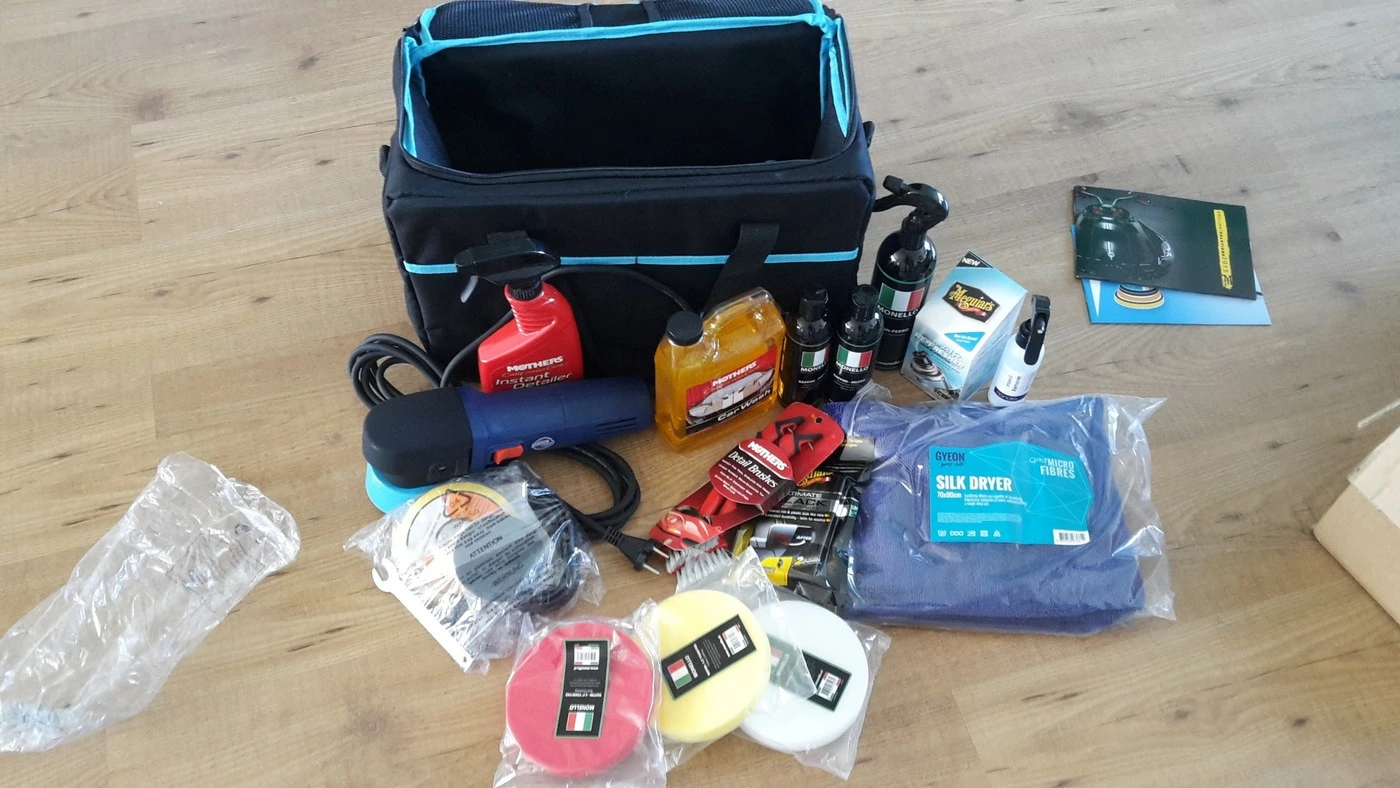

Hey Pixels,
Het wassen tussendoor doe ik niet veel meer, heb van de meeste kleuren een aantal extra pads. Dan kan ik gewoon lekker doorgaan met polijsten en later de pads schoonmaken.
Zowel tijdens als achteraf was ik ze vrijwel op dezelfde manier;
- Ik spoel de pads onder kraan af. Hierbij kneed ik het foam met mijn vingers zodat vuil/product eruit komt.
- Ik smeer er wat Dreft op en wrijf en kneed dit erin. Vervuiling komt nog meer los.
- Ik spoel al knedend en wrijvend de vervuiling én sop eruit tot er schoon water uit komt.
- Ik houd in gedachten dat ik de pad redelijk vlak houd en niet ga dubbelvouwen en opfrommelen.
- Om te drogen druk ik de pad plat tussen mijn handen en leg ze vervolgens te drogen.
Meestal in een handdoek.
- Was ik ze op straat, dan druk ik hem ook plat tussen mijn handen. Vervolgens zet ik hem op mijn DAP en draai hem op standje 1-2 om het meeste water eruit te slingeren. Ik verhoog langzaam de snelheid. Ik zet hem dus niet gelijk op de hoogste stand, anders krijgt het foam op z'n flikker door het vele water.
Als ik vóór mijn bovenwoning bezig ben, wil ik het nog wel is in een emmer water met een sopje doen, maar na 1 keer is het water al erg vies.
Loop dan toch effe naar boven om het onder de kraan te doen.

Quantoxx;n430299 zei:
Ik hou bij mijn eigen foam pads en monello de volgende combi's aan;
(3) Veloce - Geel
(2) Mezzo - Oranje
(1) Finale/Cleaner - Wit.
(0) Wax/Sealant/Glaze
