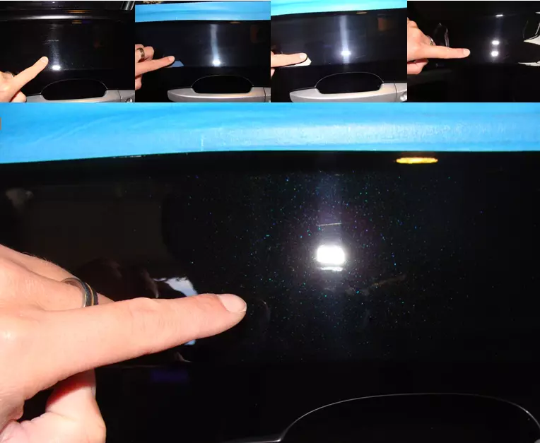

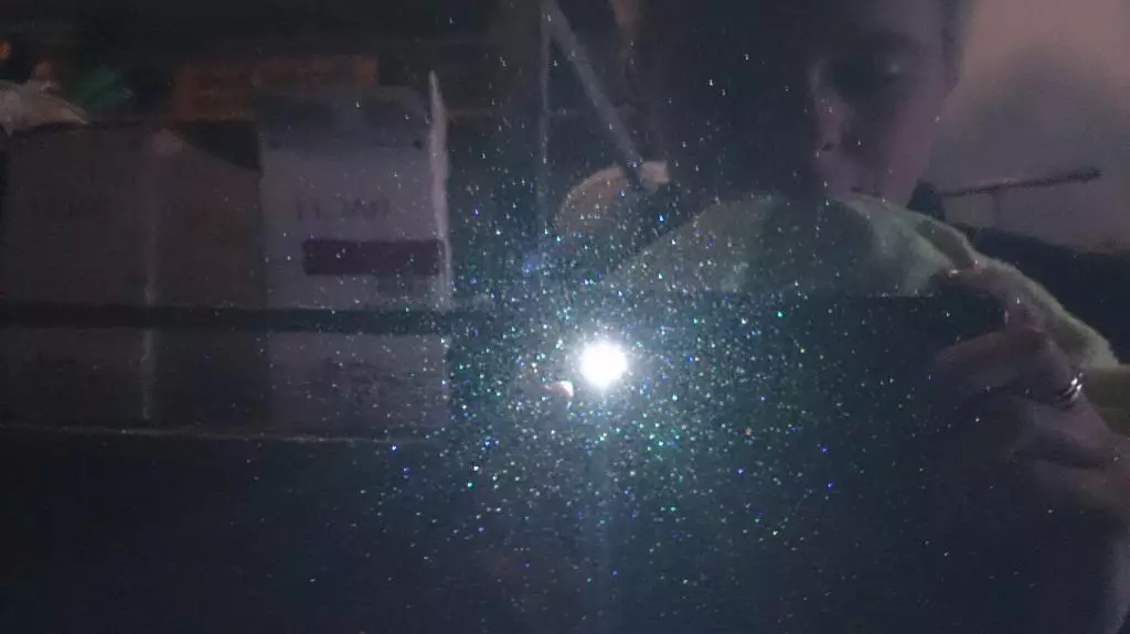

Het polijsten was een ware ramp, polijstwaas, vetvlekken, sticky paint. Daarom heb ik er voor gekozen per stap foto's te maken zodat het proces inzichtelijk wordt. Foto's zijn op dezelfde plekken genomen.
Na een testspot tot de volgende combinatie gekomen voor de volledige auto:
Inizio op oranje met een drupje finale toegevoegd
Mezzo op wit met een drupje finale toegevoegd
Vertua Bond op groen
Op de foto's is de moeilijkheidsgraad bij deze lak goed in beeld gebracht.

Deur:
Achterklep:

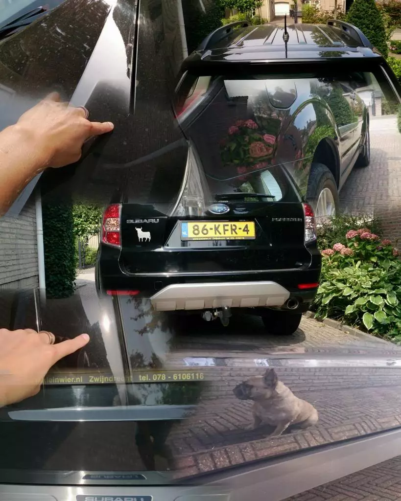

Resultaten na de Vertuabond
Reflectieplaatjes

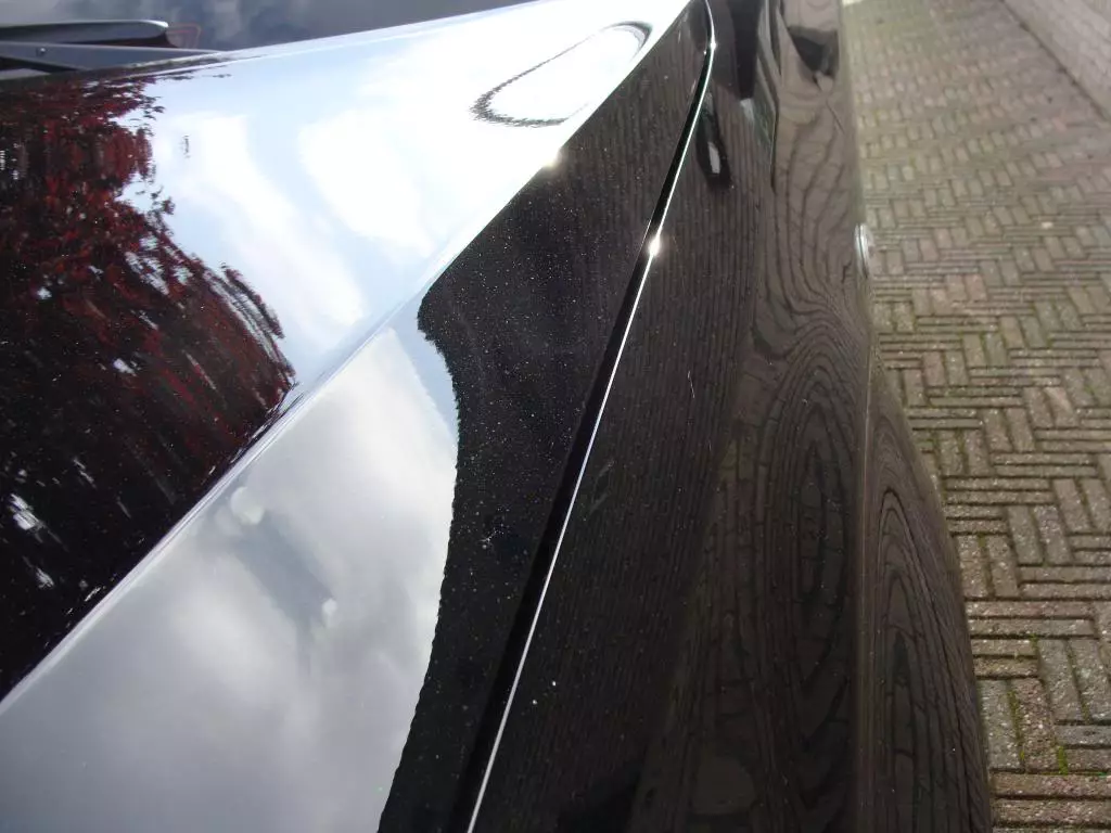

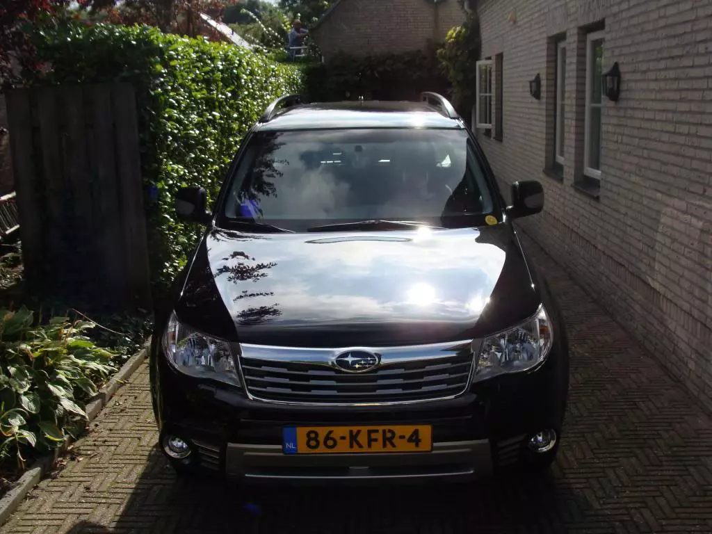

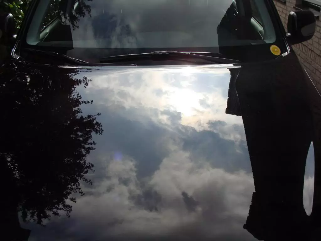

Vandaag, 23 september, dan eindelijk de auto in het zonnetje eens goed kunnen bekijken.
Daarnaast natuurlijk wat foto's kunnen maken zodat het eindresultaat dan pas echt goed zichtbaar wordt. Er zijn al wel weer enkele kilometers met de auto gemaakt en het weer van de afgelopen dagen maakt dat er wat spetters, modder en stofjes op de lak zitten. Gelukkig niet dusdanig dat al het werk voor niets lijkt te zijn geweest!
Klinkt misschien heel arrogant, is echter zo niet bedoeld, ben erg tevreden met het eindresultaat, omdat de krassen in alle opzichten echt met 80% of meer zijn verminderd.
@Cordoba; de lak van deze auto laat zich moeilijk corrigeren en polijstmiddel wordt als het ware de lak in gezogen. Polijstmiddel vergumt ook als een malle en laat zich niet afnemen.
Via deze link veel info over sticky paint
http://autodetailing.nl/forum/showthread.php?929-Sticky-Paint
Vorig jaar al heel internet afgestruind naar dit fenomeen. Hier op het forum ook een aantal handige draadjes maar heb ik even niet bij de hand.

Vandaag in het zonnetje even een behoorlijke inspectieronde gedaan rond de auto.
Auto is mijn vader heilig en ik rijd er dan ook liever niet in.... in de zon wat na foto's gemaakt. Ben bijzonder tevreden met het resultaat.
