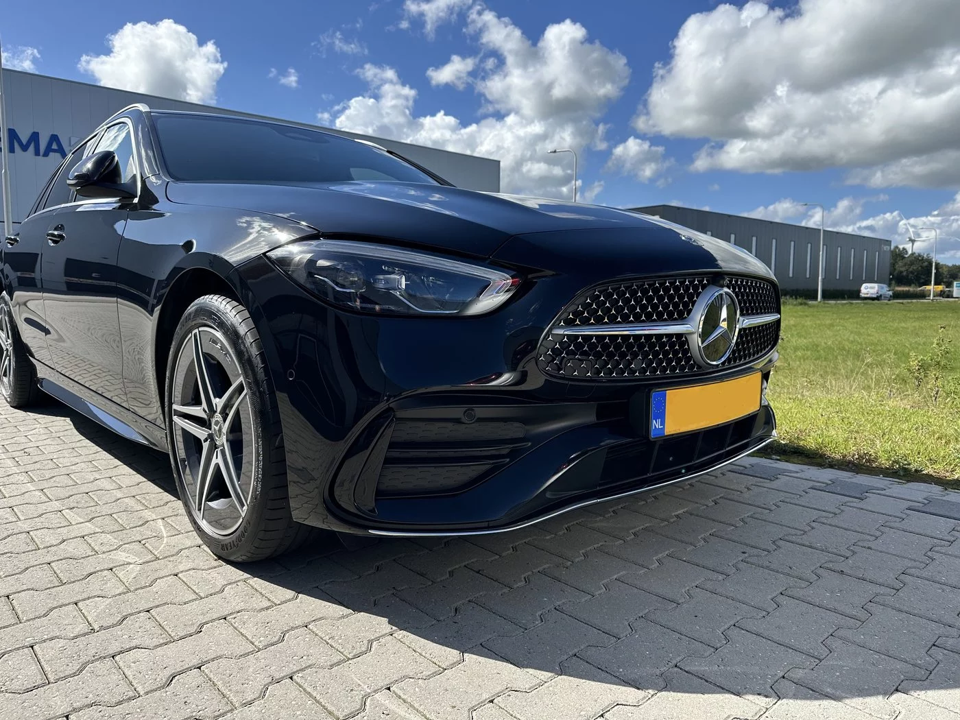

Al een behoorlijk poosje was ik opzoek naar een andere auto waarbij de keuze is gevallen op een Mercedes C-Klasse S206 generatie.
Ik heb deze auto in Duitsland gevonden bij de MB dealer. Vervolgens heb ik zelf het aankoop traject gedaan, de export naar Nederland en het invoeren bij de RDW.
Al met al een leerzame en leuke klus.
Hierbij foto bij het RDW keuring locatie.
Na de goedkeuring is het wachten op de Nederlands papieren en kenteken platen, een mooi moment om hem volledig aan te pakken.

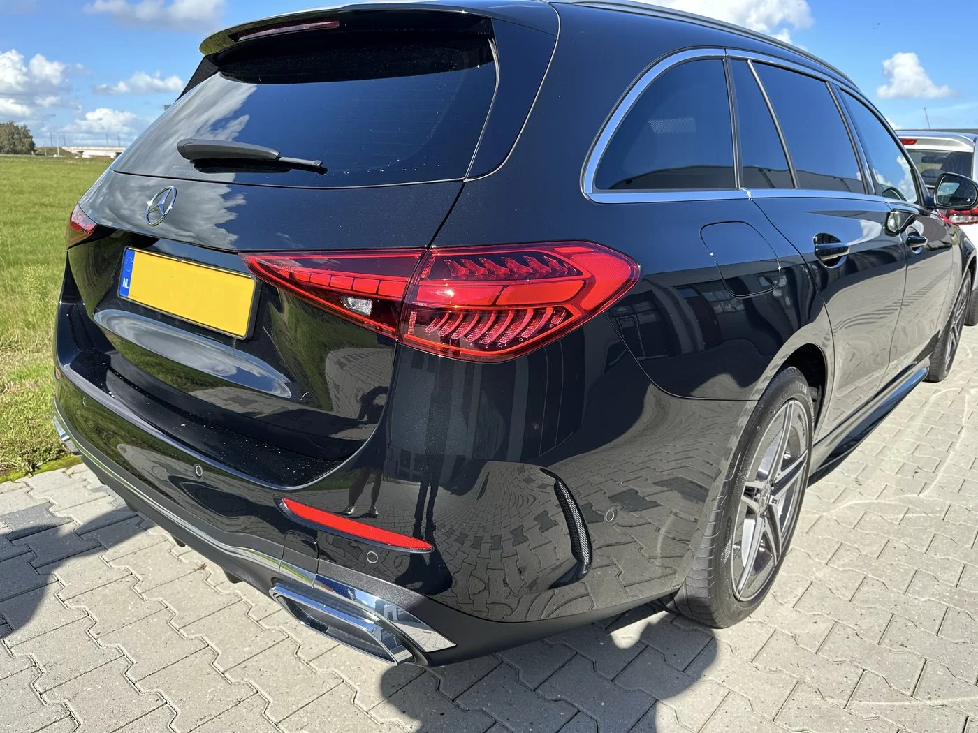

Op een steen slagje na op de bumper, de nodige swirls en enkele gebruikers sporen op de achterbumper was hij echt netjes. Toch wil ik hem "perfect" hebben en heb dan ook mijn arsenaal aan Gyeon producten erbij gepakt.

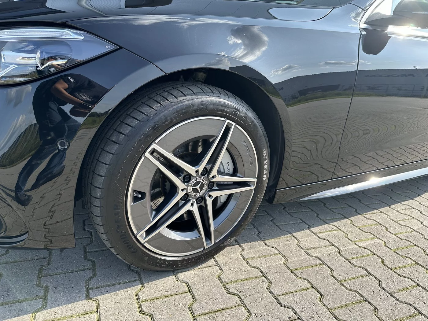

Binnen de gevoelige randjes afgeplakt en het polijsten kon beginnen. Eerst een test spotje met Menzerna 2200 gedaan, dat deed best wel wat ik hoopte.
Ook nog een testspotje gedaan op het voorspatbord, daar was het de perfecte combi i.c.m. de rode Gyeon pad.
Na dat de hele auto rond gepolijst was, zijn we verder gegaan met Menzerna 3000 op de blauwe Gyeon pad.
Alle ruiten en het Pano dak gedaan met Gyeon Glass Polish op een blauwe Gyeon pad.
Toen dat gedaan was als laatste helemaal rond gegaan met Gyeon Primer.
Vervolgens gewassen met een Gyeon Tab ter ontvetting en verder voorbereiding.

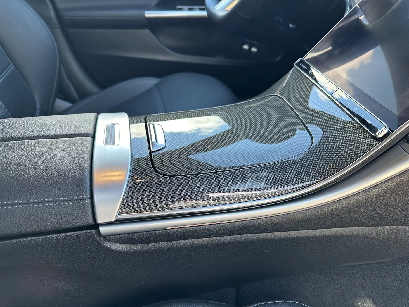

@TWA zwarte hemel bekleding. Qua opties is ie best rijkelijk al zeg ik het zelf.
Er zitten luxe voorstoelen is met massage functie, winterpakket, Ambient lighting with projection of brand logo Integrated into both exterior mirrors, het uitgebreidere ambient lich pakket voor de binnenkant. Echt van alles.
