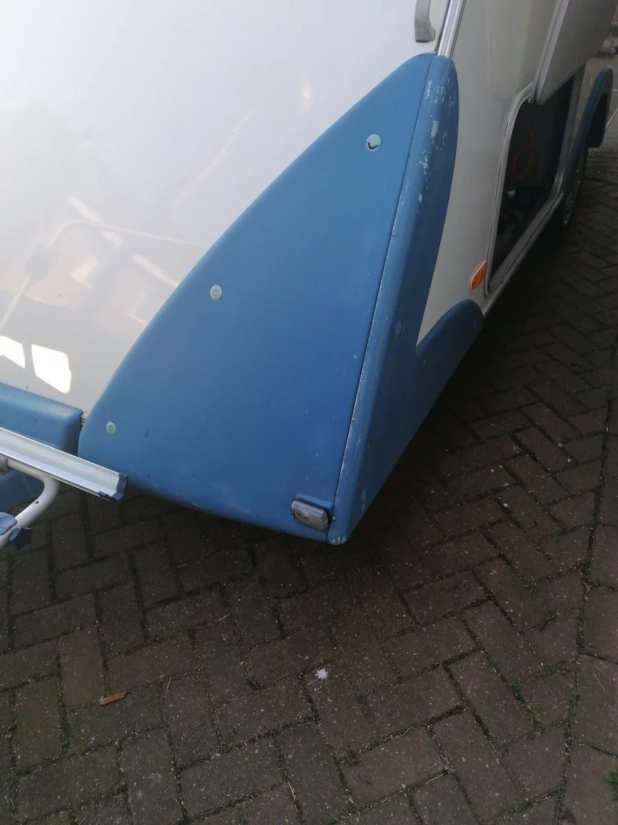

Goedemiddag,
Dit weekend een mooie caravan uit schrik niet 1997 aangeschaft. De kunststof delen zijn blauw en verweerd de afgelopen jaren. Welk product zouden jullie gebruiken om dit weer netjes te krijgen en de kleur naar boven te halen? Prijs maakt niet uit, product moet zo lang mogelijk blijven zitten.
Gr,
Michael

Voor duurzaamheid kom je toch echt uit op een coating, zoals gyeon trim. Een goede voorbereiding is daarbij echter wel cruciaal.
Tussen de reguliere dressings (watergebaseerde, zoals het advies van VAGfrans) en coatings in, heb je ook nog de duurzamere dressings. Denk hierbij bijvoorbeeld aan black WOW, mothers CMX, en meguiars ultimate black (mijn ervaringen met de meguiars zijn erg wisselend, op sommige soorten kunststof werkt het bij mij erg goed, maar op andere soorten weer erg slecht).
Reacties: Michaelr1985
Met Gyeon Trim ga je die kleur zeker weer ophalen.
De foto op de website van carclean bij dit product is van mijn Volvo van meer dan 30 jaar oud. Dat kleurverschil is echt zo en nu nog steeds. Het verschil met de grille (die ik toen niet gedaan heb) is nog steeds enorm.
Voorbewerking kost de meeste tijd. Goed en zorgvuldig reinigen, want anders krijg je mogelijk vlekken.
Succes en gefeliciteerd met je gave caravan!
