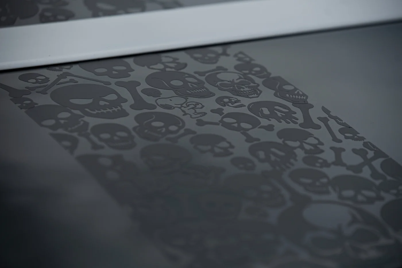

Het nichtje is een kleine gothic en dus werd er al snel besloten dat er een baan van schedels over de Peugoth moest komen. Daarnaast was het aan mij om een aantal enorm slechte plekken in het lakwerk in ieder geval toonbaar te krijgen. Er zitten wat schadeplekken op de auto, op het linker-achterscherm, de passagiersdeur en op de motorkap. Dit varieerde van heftige steenslag tot een stevige rij krassen (Beetje winkelwagentje idee) op het achterscherm en totaal niets op de passagiersdeur.

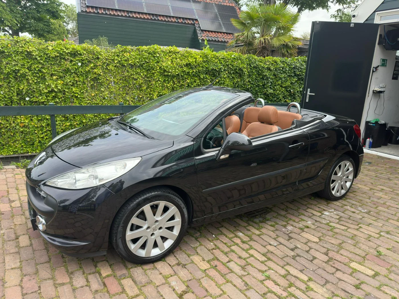

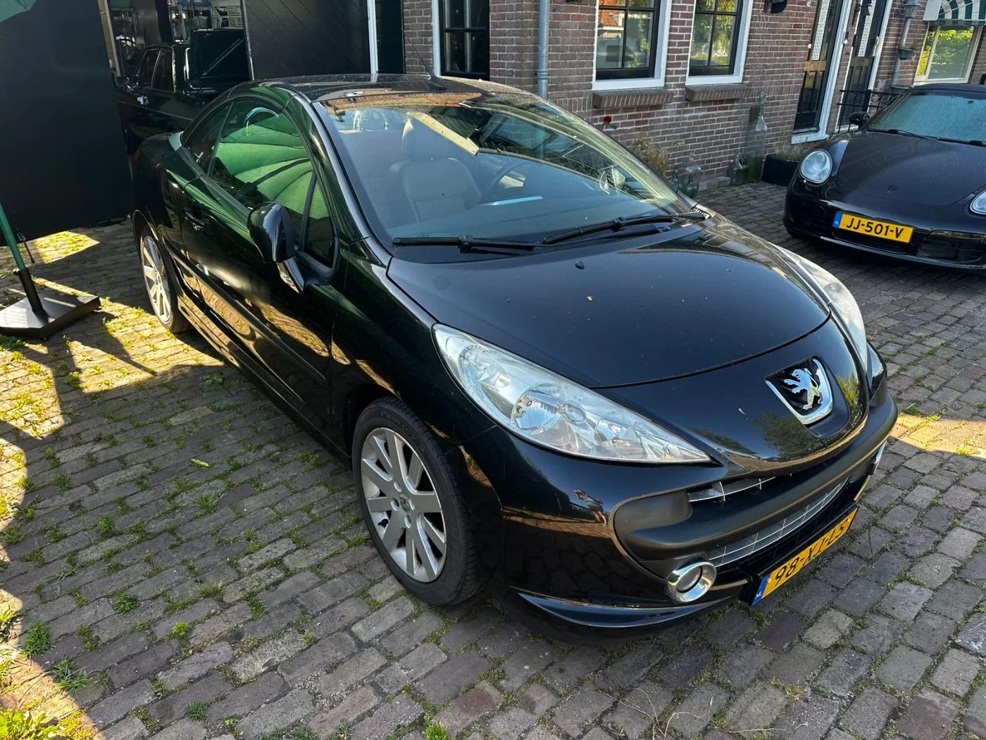

De auto voor aanvang;

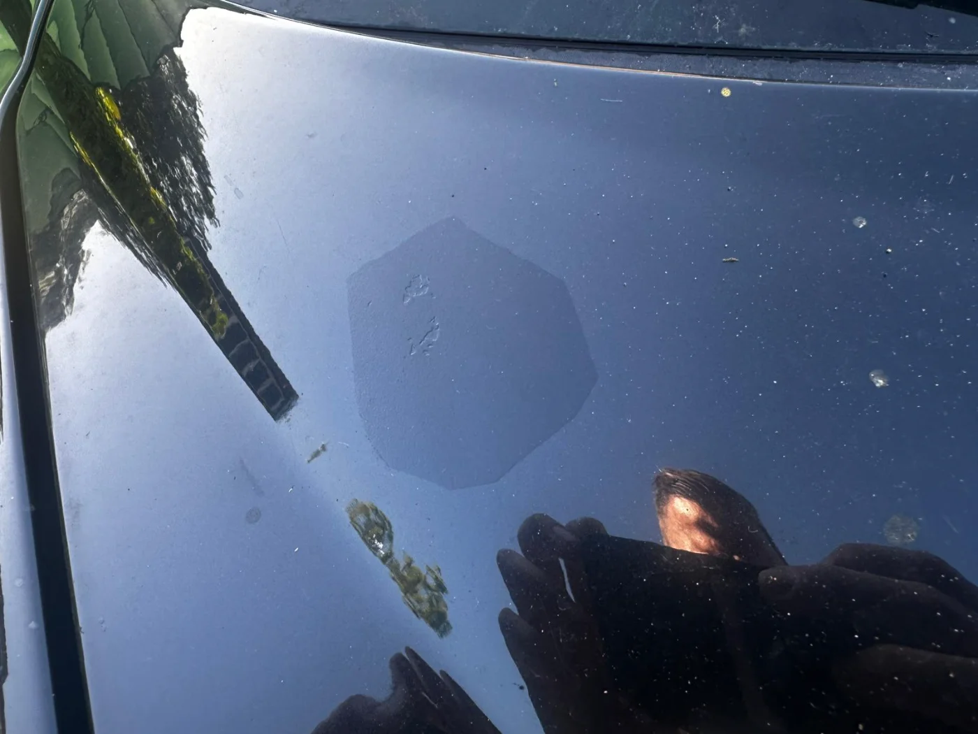

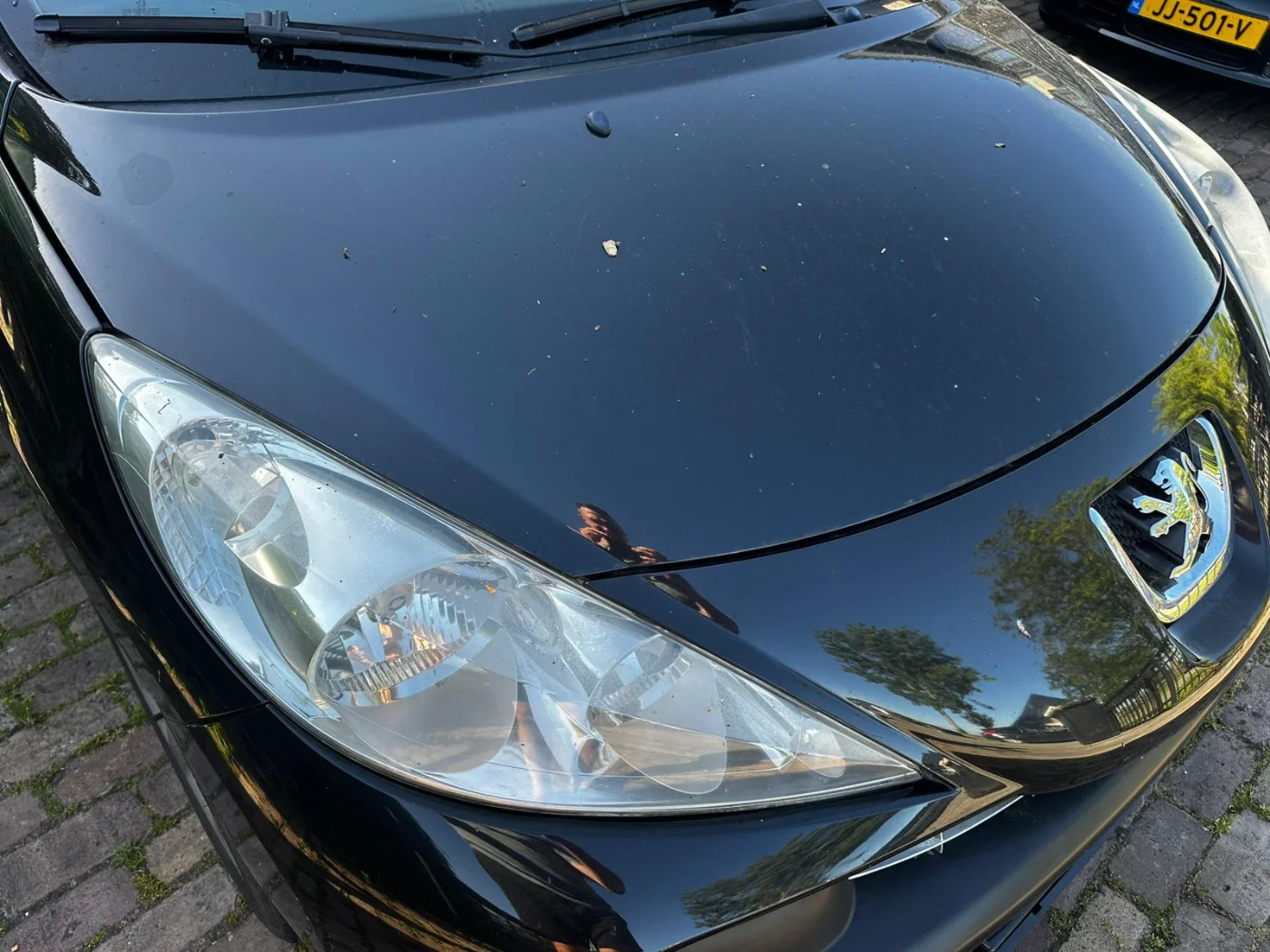

Motorkapje, voor & close up

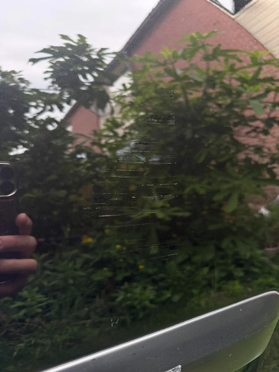

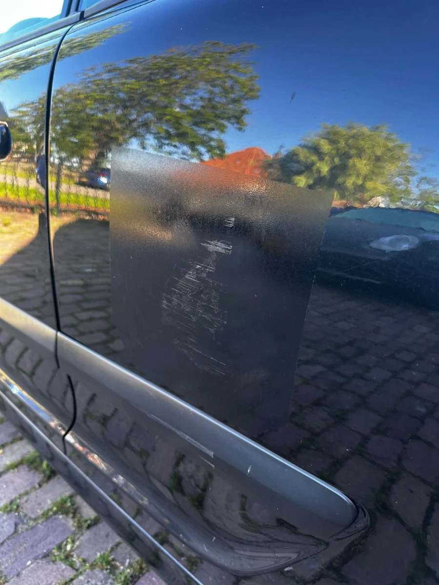

De schade op het zijscherm linksachter;

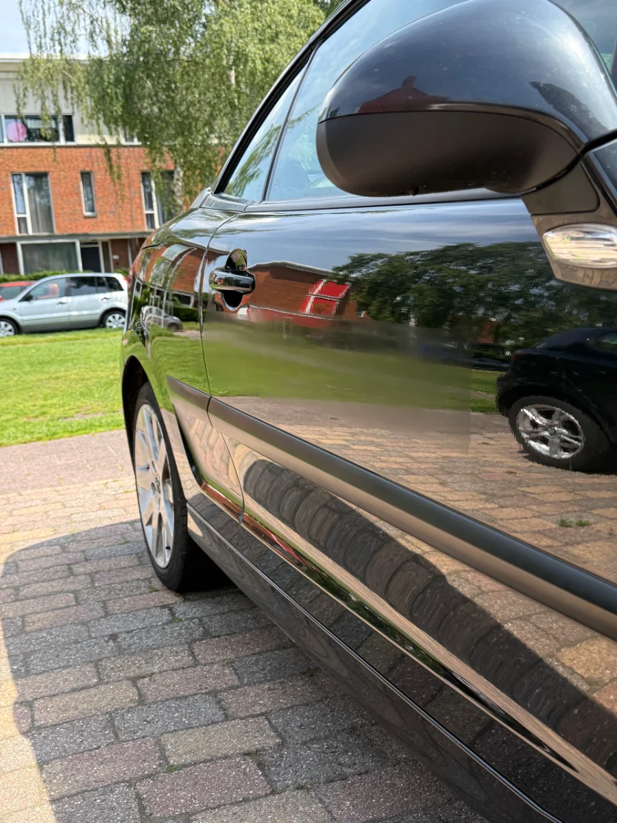

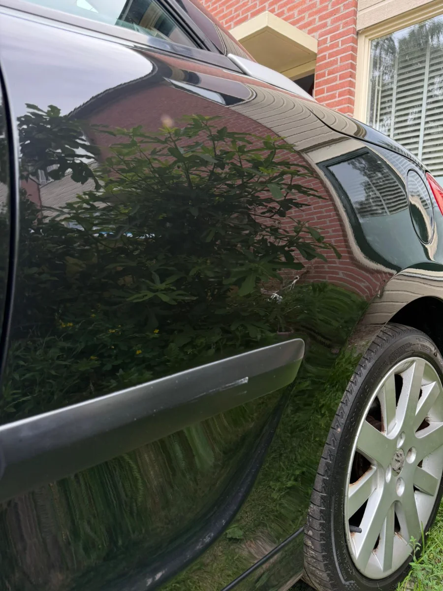

Eindresultaat na schuren en polijsten op het scherm links-achter

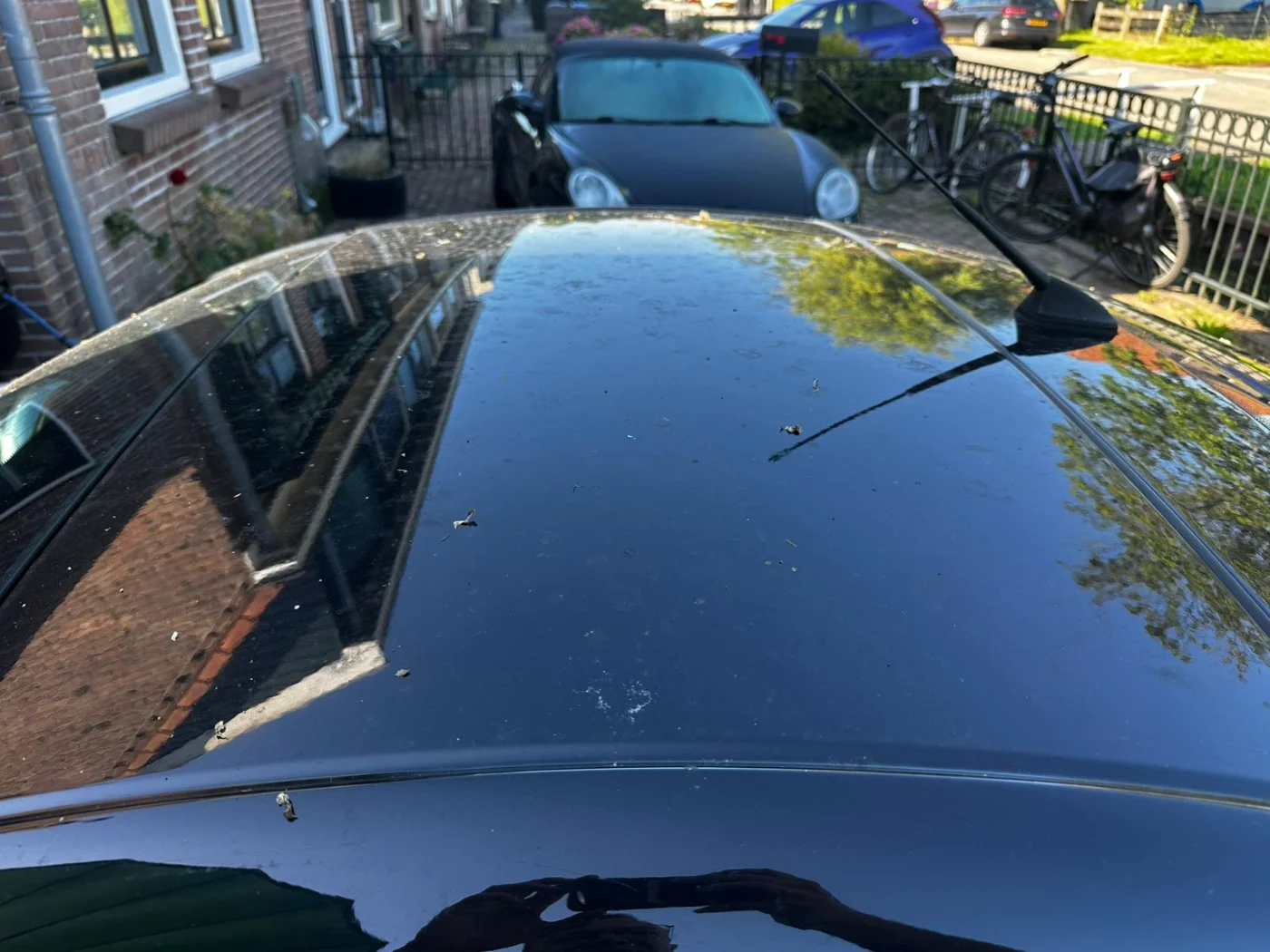

Dak voor

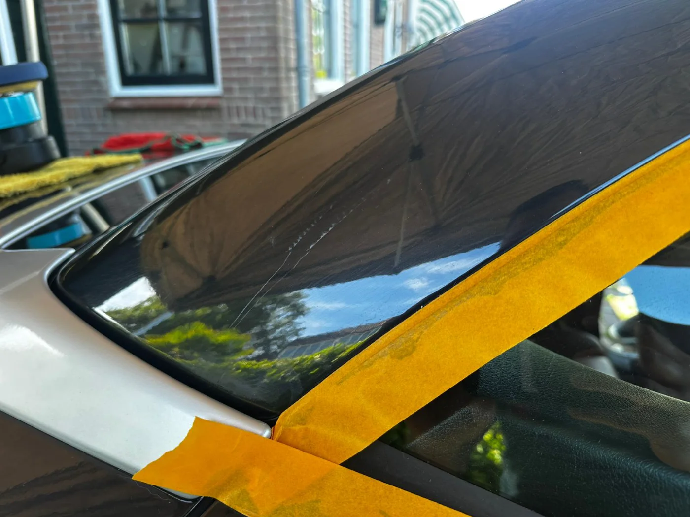

C-stijl rechts voor

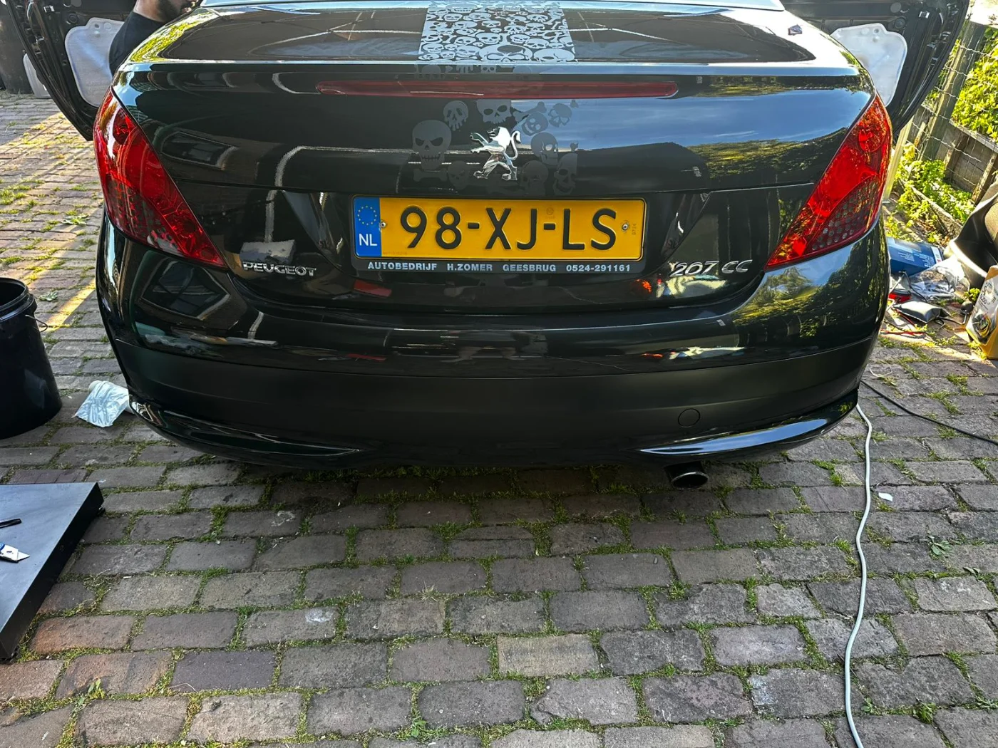

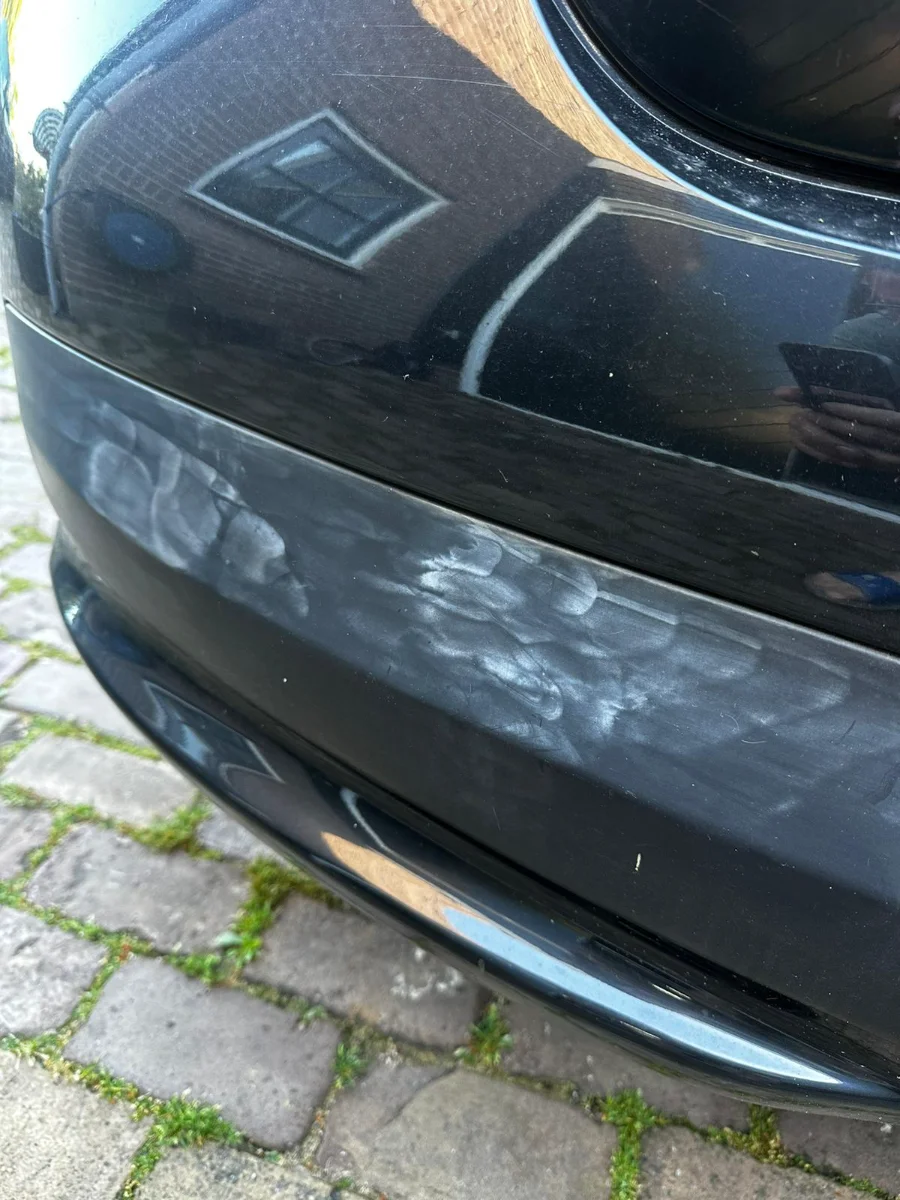

Stootstrip op de achterbumper voor & na

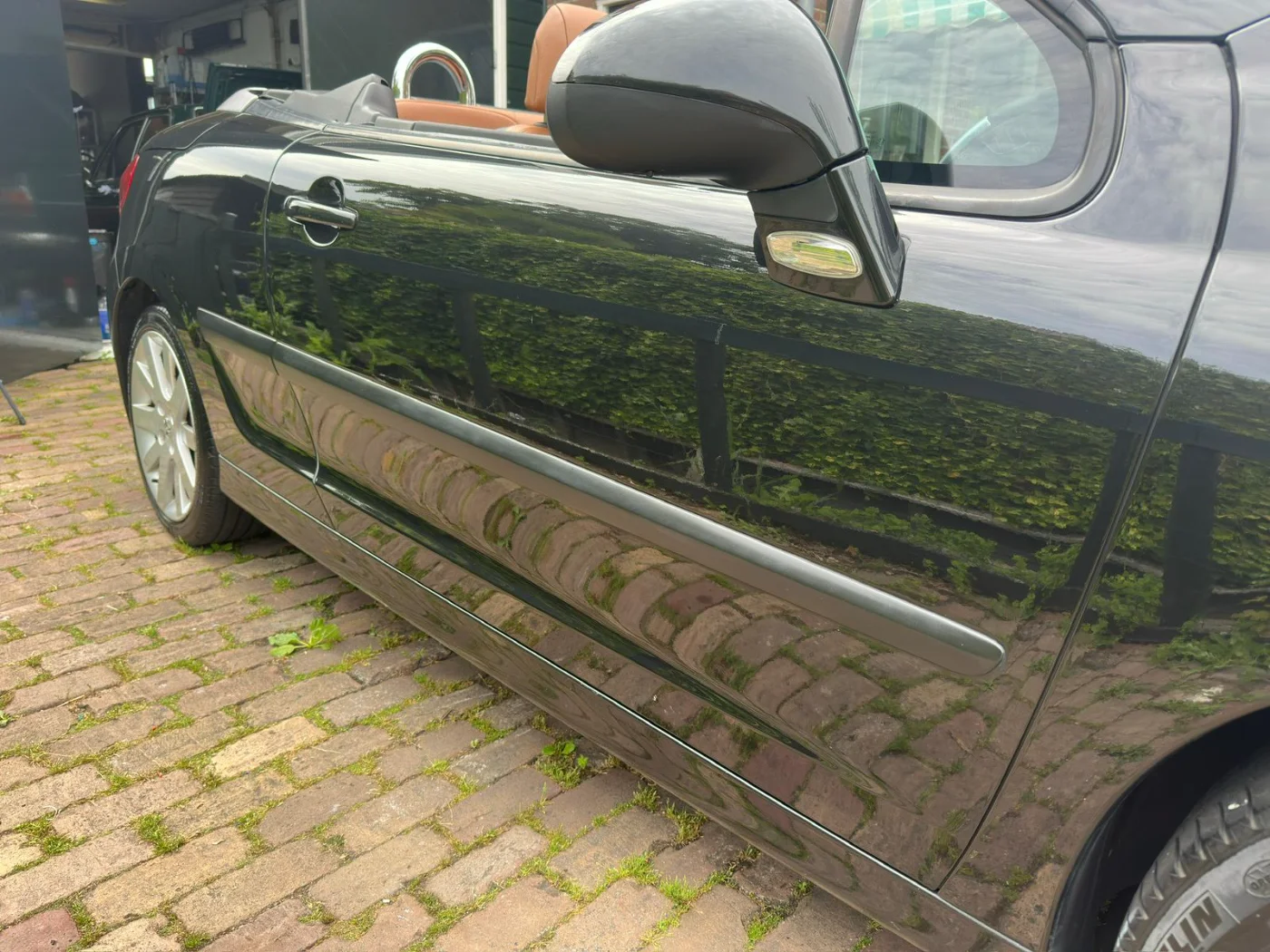

Passagiersdeur voor & na;

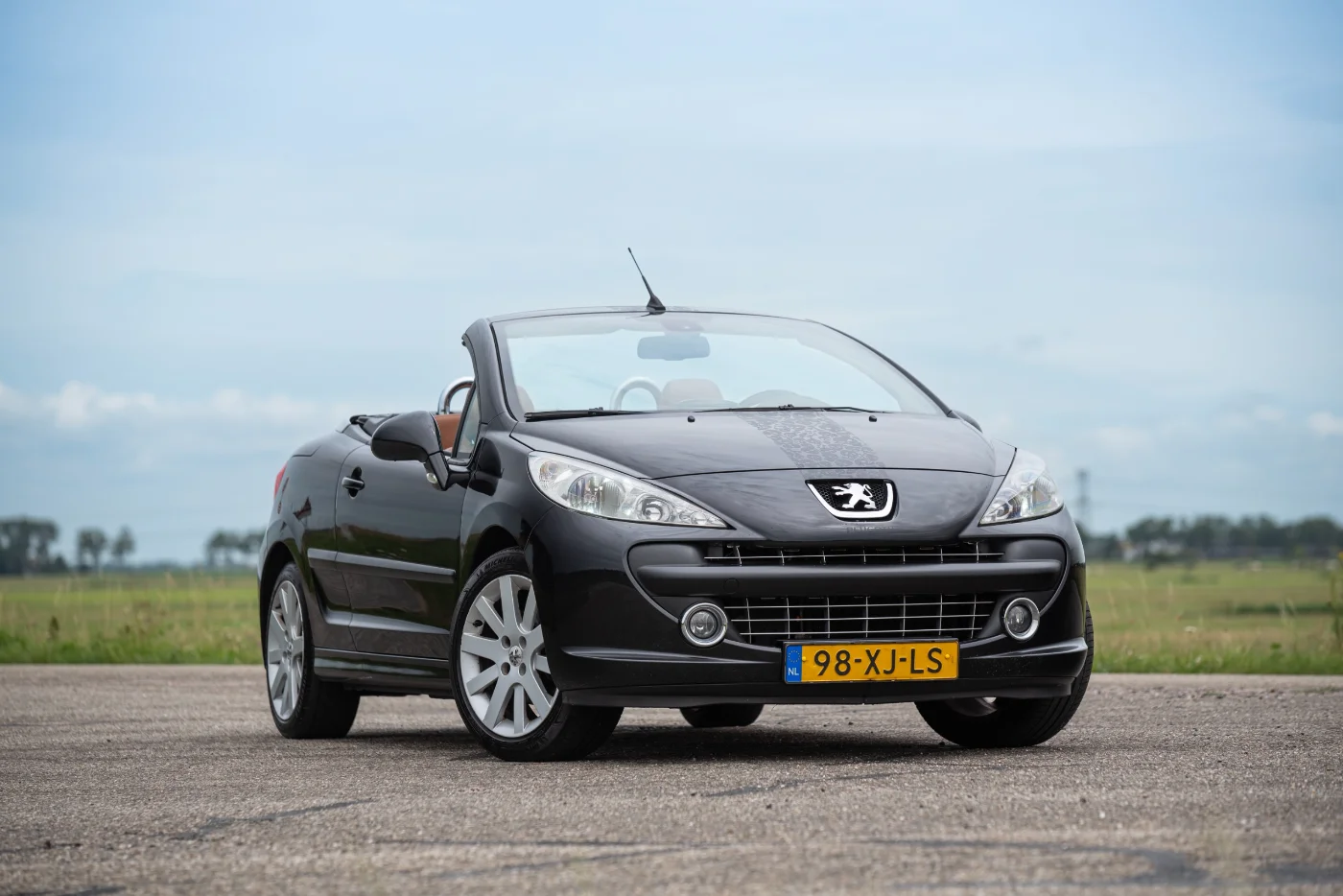

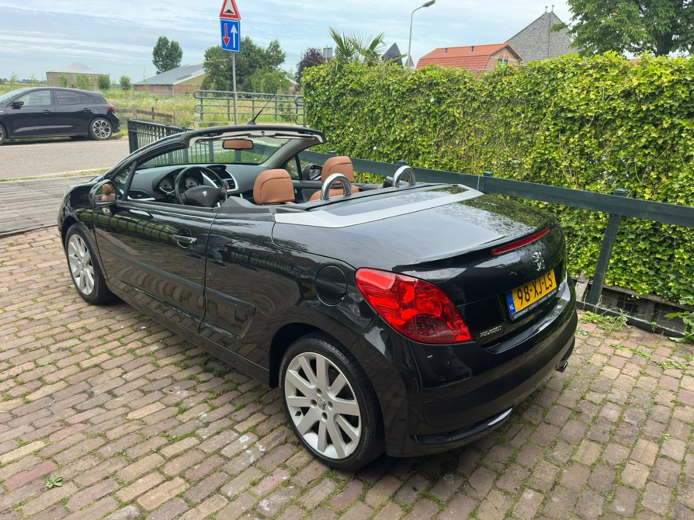

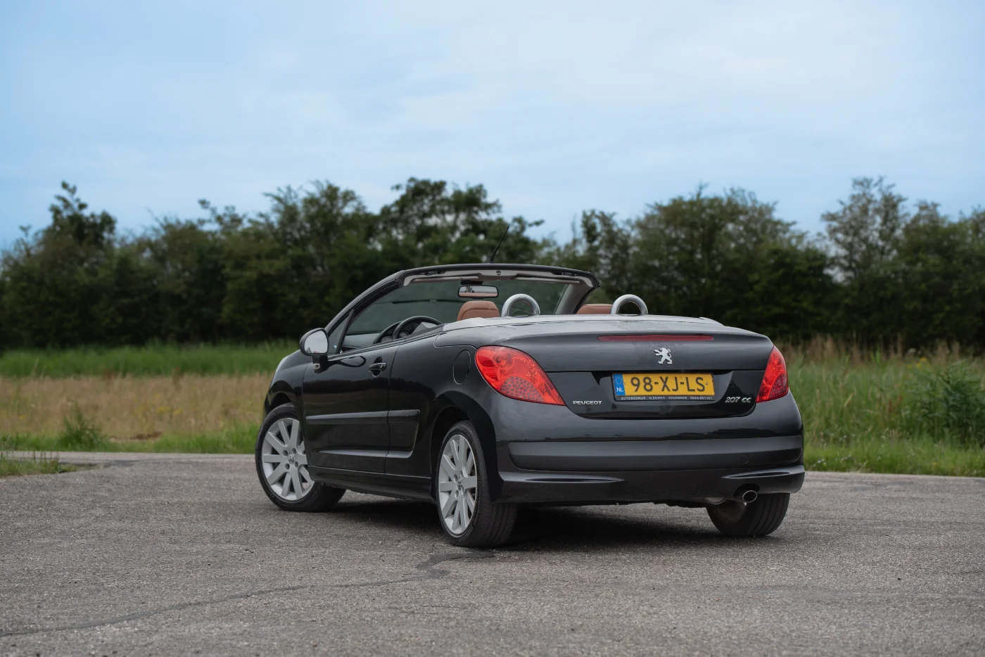

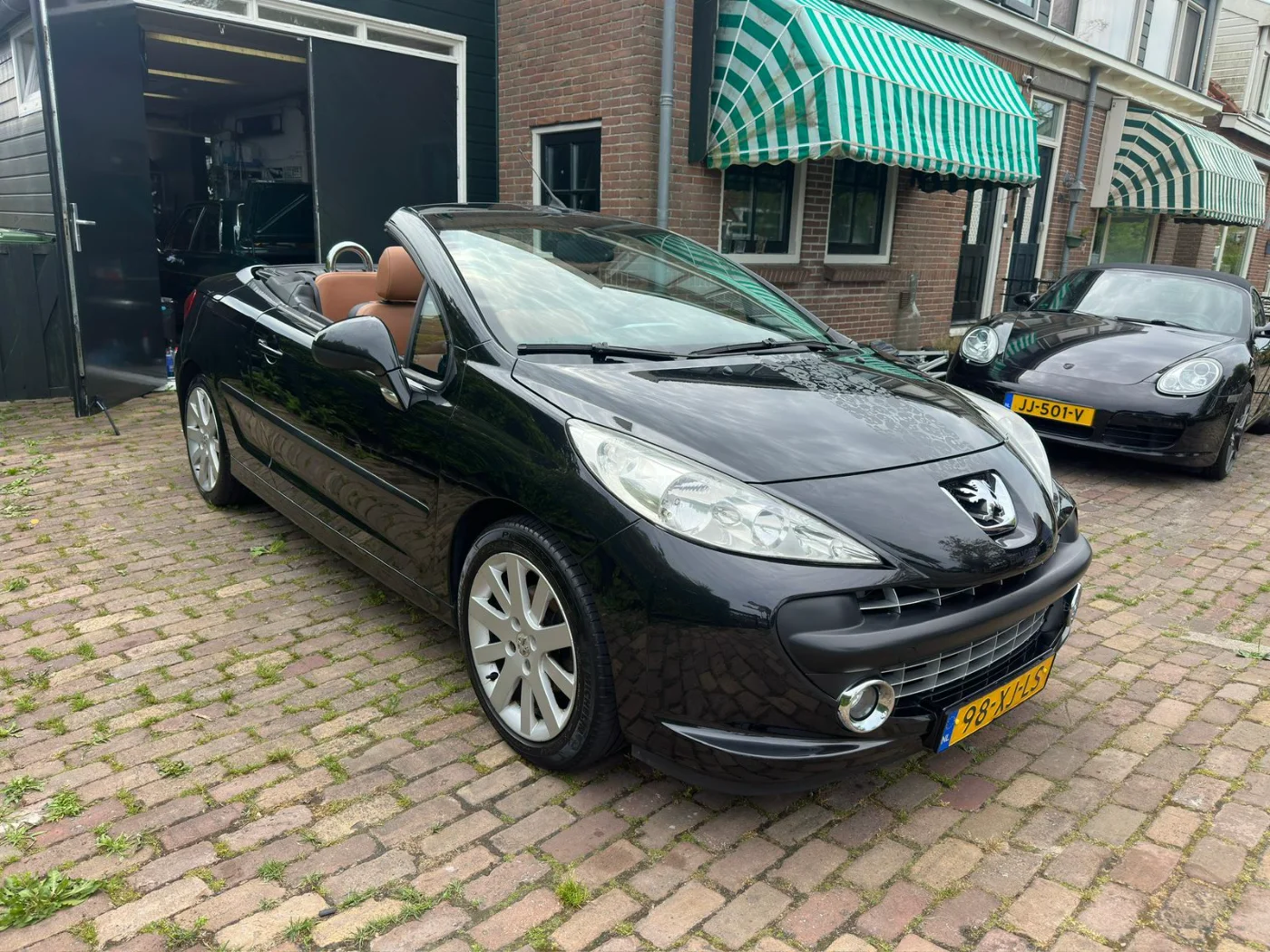

Eindresultaat;
Fotoshootje;

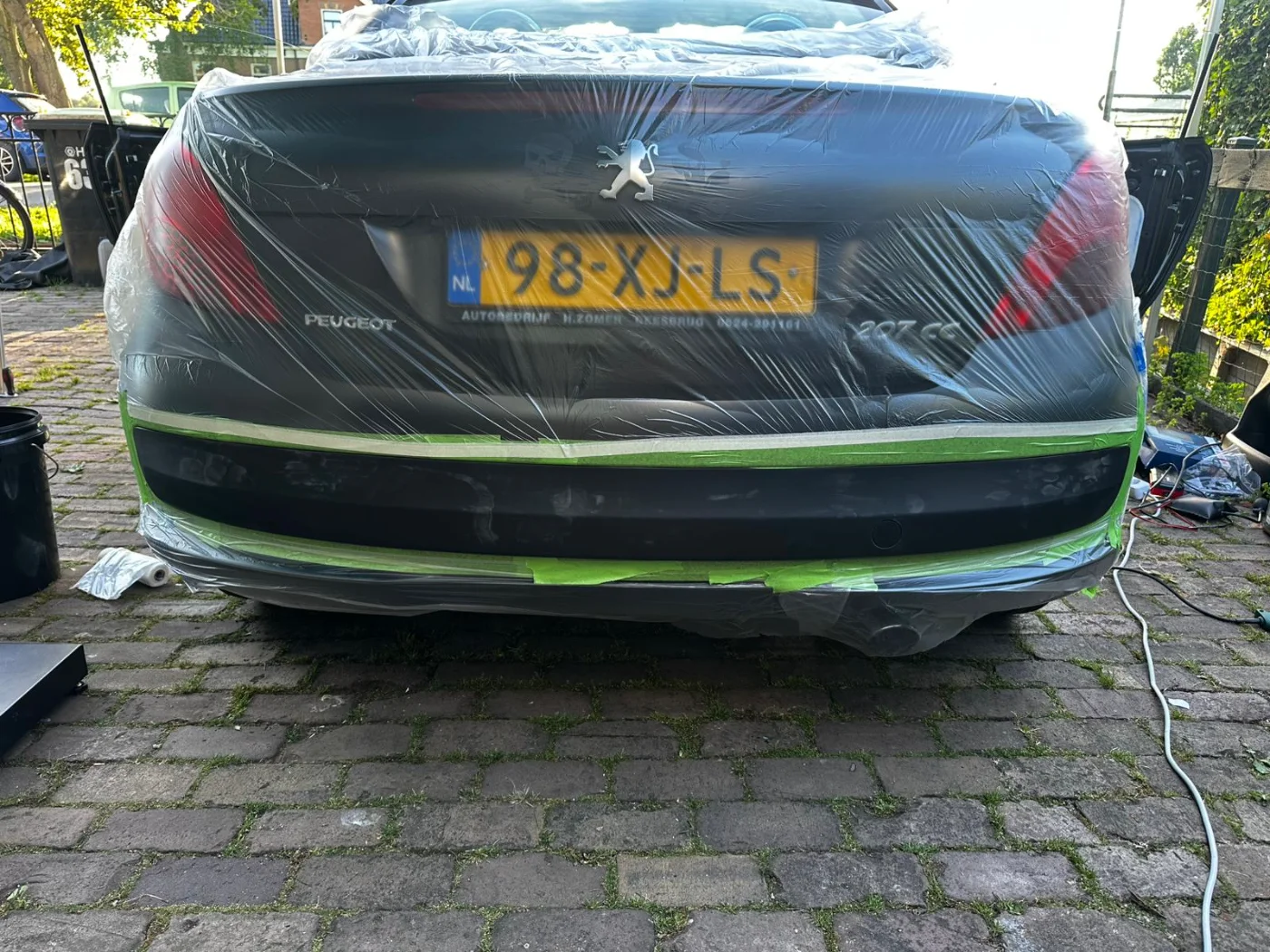

Stappenplan;
Foamen, afspoelen, wassen, afspoelen, drogen.
Gekleid, afgenomen, alle lelijke plekken in de lak nat geschuurd 1000 - 2000 - 3000
Schades gevuld met lakstift en wederom geschuurd. Afhankelijk van lakdikte (lakdikte meter gebruikt, sommige plekken vóór het eerste schuren gelakstift)
Daarna gepolijst met monello, hard - medium - finale
Nogmaals Foamen, afspoelen, wassen, afspoelen, drogen
Dak voor
C-stijl rechts voor

Stappenplan;
