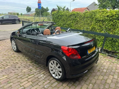

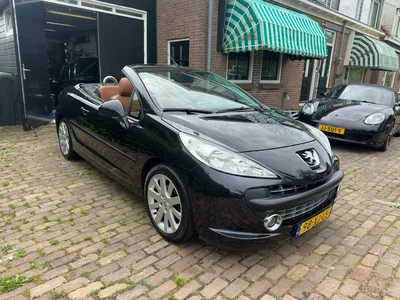

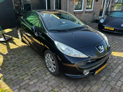

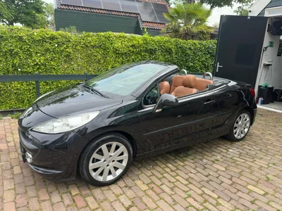

De auto voor aanvang;

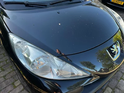

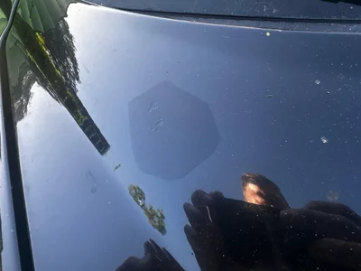

Motorkapje, voor & close up

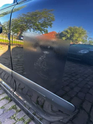

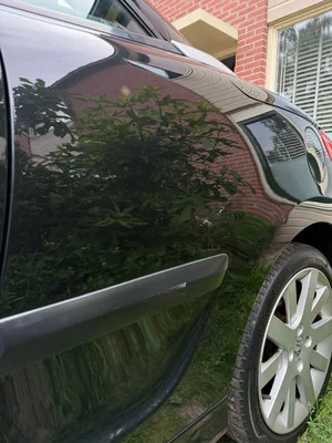

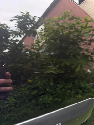

De schade op het zijscherm linksachter;

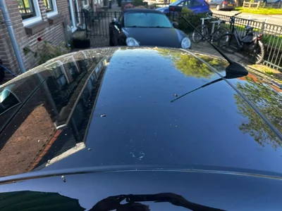

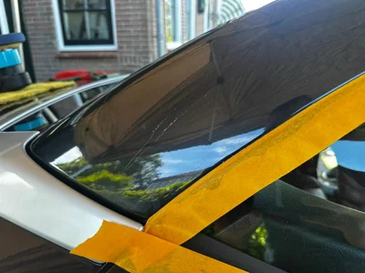

Dak voor

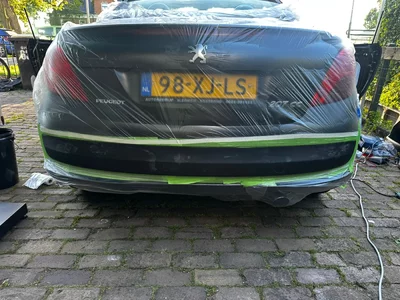

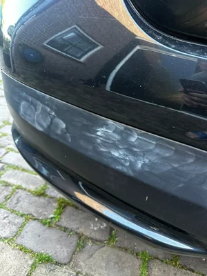

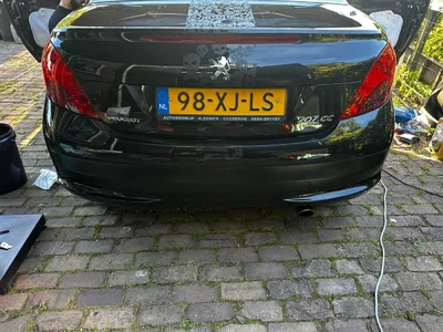

Stootstrip op de achterbumper voor & na

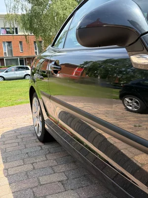

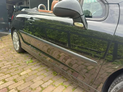

Passagiersdeur voor & na;

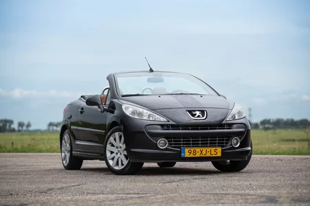

Eindresultaat;

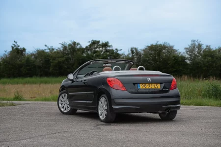

Fotoshootje;
Stappenplan;
Foamen, afspoelen, wassen, afspoelen, drogen.
Gekleid, afgenomen, alle lelijke plekken in de lak nat geschuurd 1000 - 2000 - 3000
Schades gevuld met lakstift en wederom geschuurd. Afhankelijk van lakdikte (lakdikte meter gebruikt, sommige plekken vóór het eerste schuren gelakstift)
Daarna gepolijst met monello, hard - medium - finale
Nogmaals Foamen, afspoelen, wassen, afspoelen, drogen
