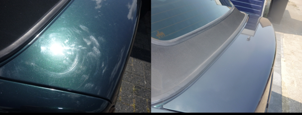

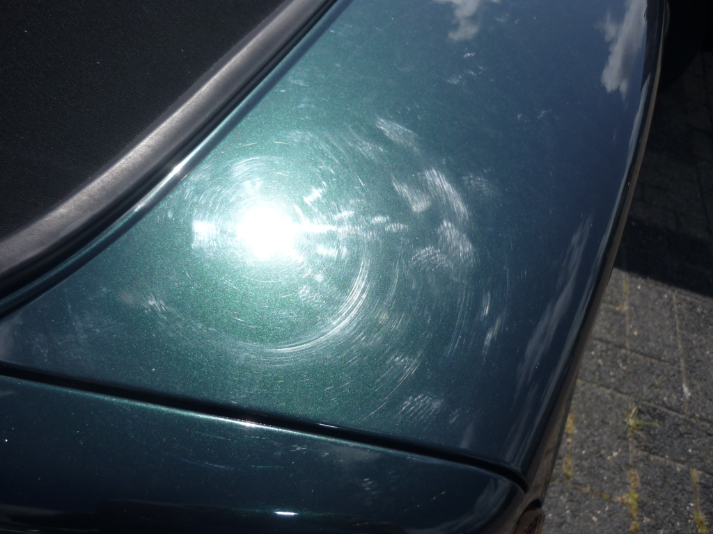

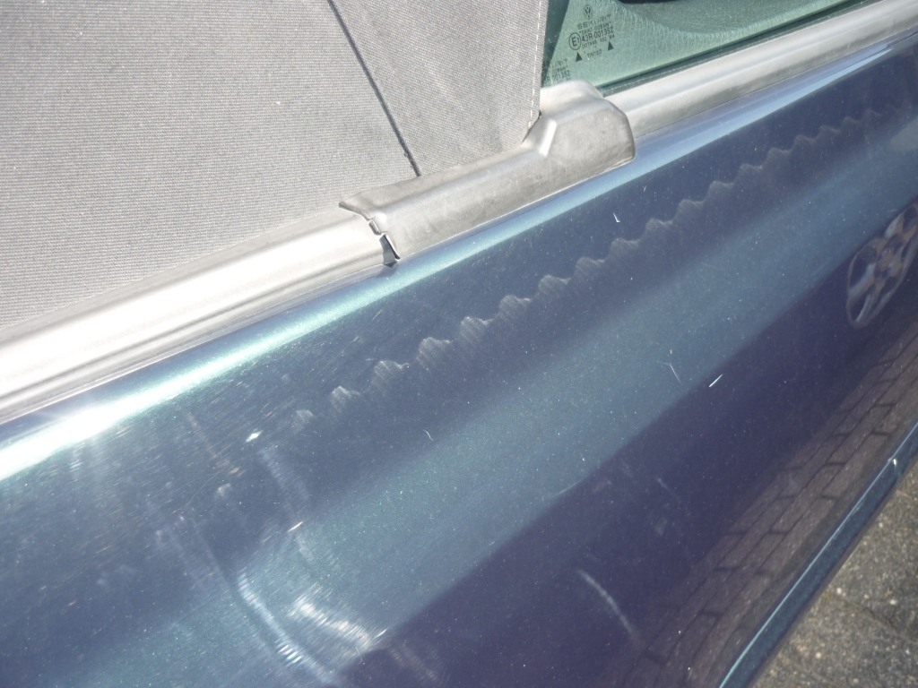

Toevallig had mijn schoonzus het kopen van een nieuwe auto uitgesteld en toevallig had zij de huidige auto ook niet nodig, dus hierbij de eerste auto behandeld die niet in eigen bezit was. Het ging om een VW Golf III Cabriolet van 1998 in donkergroen metallic. Nog geen ton op de klok en voor de gemiddelde mens ook cosmetisch een aardige auto om te zien. Best nog wat glans op de lak. Maar daar trappen wij niet in, bij nadere inspectie op de details kon er veel verbeterd worden. Wielen vies en verwaarloosd en doodgeslagen plastic. En dan die lak - regelrechte horror, vooral in het zonlicht.

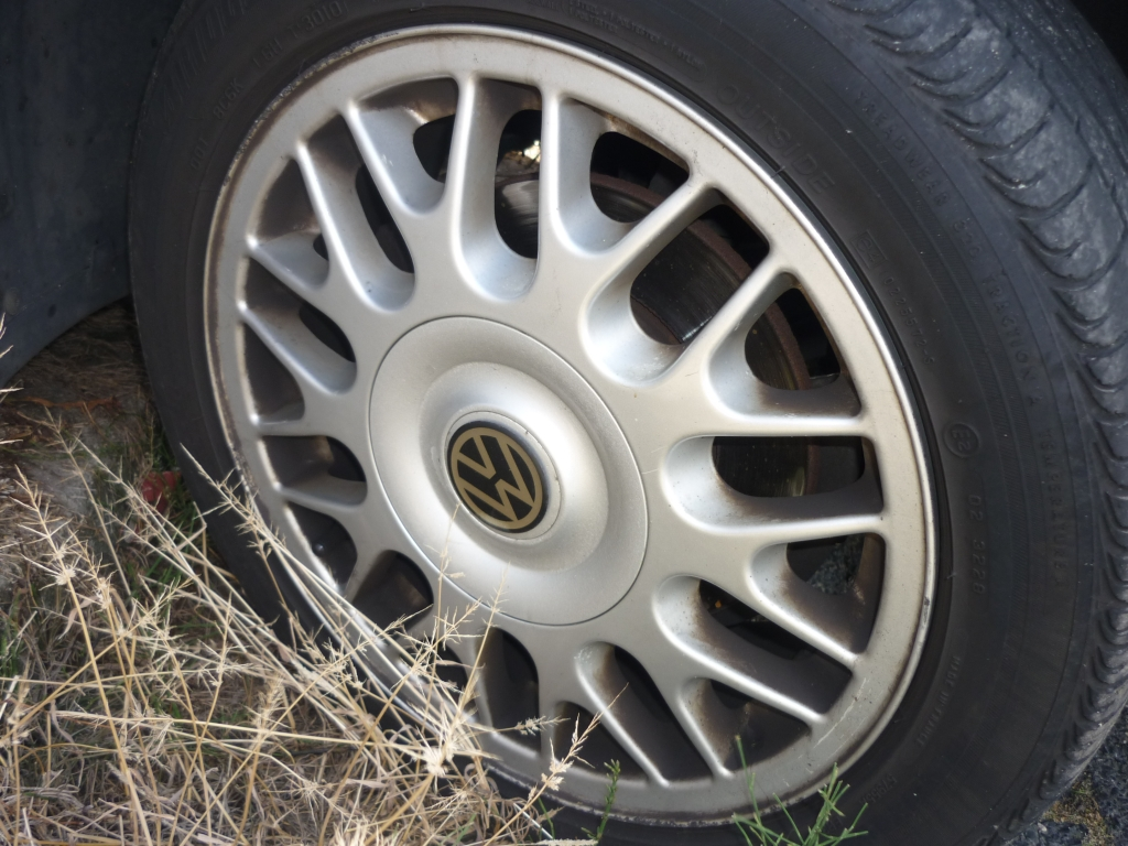

Na de auto in de foam gezet te hebben bedacht ik dat dit allicht overkill was, auto staat in garage en er was niet bijzonder vies. Daarna auto grondig gewassen en diverse randjes, plastic delen en kap ontvet met APC 1:3 en borstels. Wielkasten schoongemaakt, volgens mij past er minstens 20” onder deze auto zoveel wheel gap is er! Maar dat doe je een semi-klassieker in wording niet aan, bovendien zou ik me enkel bezig houden met het schoonmaken van de wielen. Hier kwam meteen de eerste beperking, want er zat stoeprandschade op en her en der was de lak al wat gebladderd. Last but not least: De binnenkant van de wielen was zo zwart als roet en er waren diverse resten van plaklood te zien. Dan maar het beste er van gemaakt met wat velgenreiniger en een spons, maar ook een oude tandenborstel werd niet geschuwd om de voorste wielen acceptabel te krijgen.

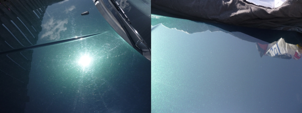

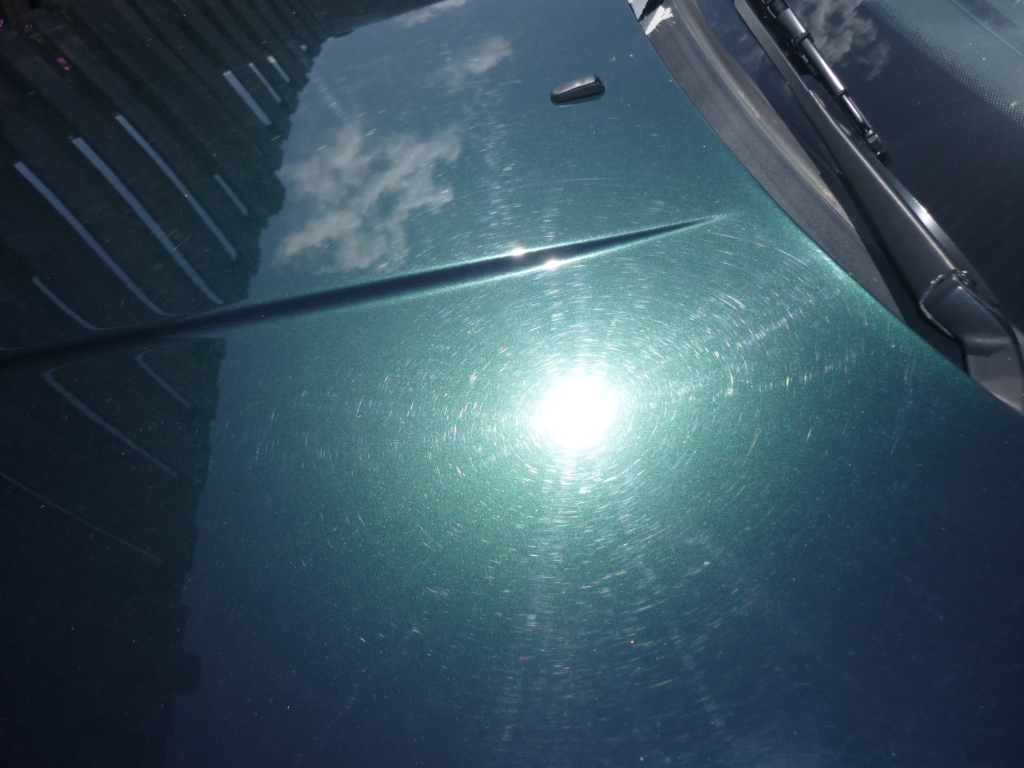

Vervolgens testspot gemaakt op de motorkap, in het licht was het resultaat direct duidelijk. Mezzo met oranje pad na 1 hit gaf al heel behoorlijk resultaat! Dus weer zorgen gemaakt over knetterharde VAG-lak terwijl er niets aan de hand was – allicht bij nieuwere lakken (of per auto) weer anders, maar was er blij mij. Toch nog wat spinnenwebben, na twee hits beter resultaat. Toen de motorkap afgemaakt maar er waren toch nog wat hinderlijke lijnen en krassen die ik gemist had of niet goed gepakt hadden. Vervolgens een derde hit Mezzo en het resultaat was naar mijn zin. Gezien de dermate gekraste staat van de auto deze combo voor heel de auto gebruikt en afgemaakt met Finale op groen. Na de motorkap wist ik al dat dit niet zomaar een verbetering zou worden, maar een wereld van verschil. De metallic groene flake was terug en er was een glans die de auto lang niet meer gehad had schat ik zo. Na de wetlook terug zien te komen op de zijkanten werd ik er weer blij van en gaf me de kracht om verder te gaan (was eerlijk gezegd op dag 2 al een beetje zat dat polijsten…)!

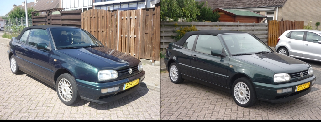

Het resultaat aanschouwd en was inmiddels wel duidelijk dat dit een make over was geworden. Schoonzus sloeg haast steil achterover en zei dat de auto ook bij aflevering drie jaar terug niet zo mooi was geweest. Lak extreem diep (zeker tint donkerder) en zelfs de wielen waren lang niet zo netjes geweest. Echt leuk om zo’n auto te doen, ook eens voor een ander. Haar wel gewaarschuwd om hem zo mooi te houden, dus geen krasstraten en sponzen meer. Zal wel een washandschoen kopen of desnoods brengt ze hem maar langs. Gaat goed komen.
