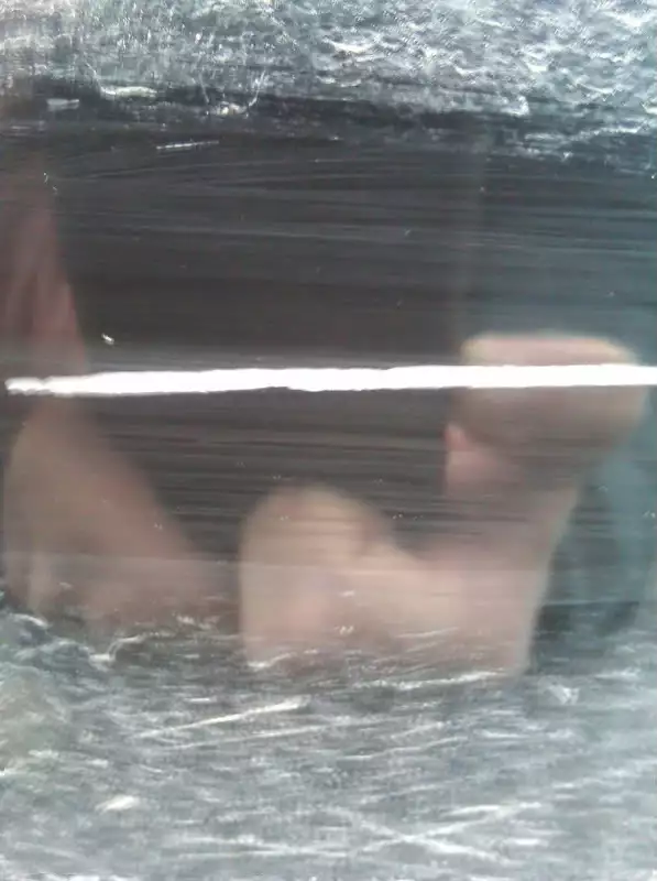

Graag jullie advies, bij volgende foto :
is gebeurd op de parking op't werk, de veiligheidscamera's hebben niets kunnen registreren en heb jammer genoeg geen full omnium, dus is op eigen kosten te herstellen.
Is blijkbaar een wagen die bij het inparkeren mijn deur heeft meegehad
Ik zal straks nog een foto maken hoe de kras er nu uitziet, (op de foto is het ook nog vuil dat er bij hangt, waardoor hij nog iets groter is dan de werkelijke schade) en probeer deze nog in de vooravond online te zetten.

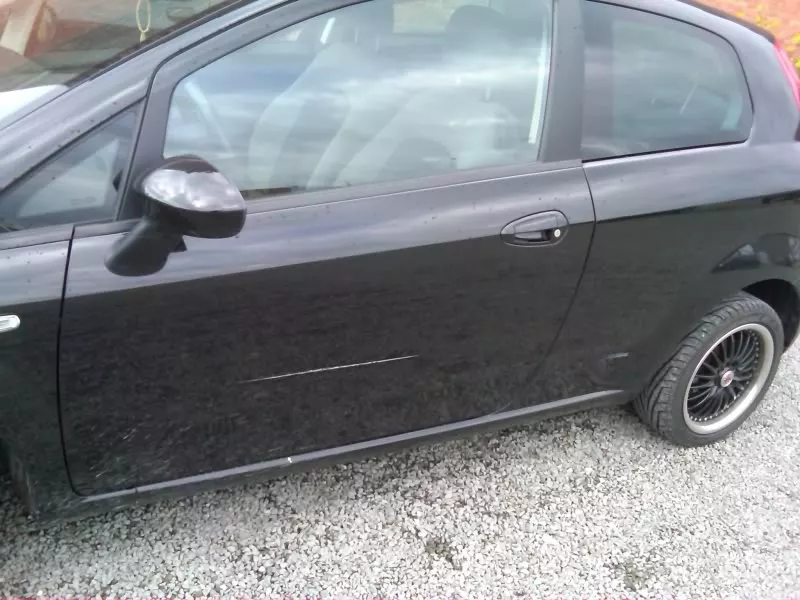

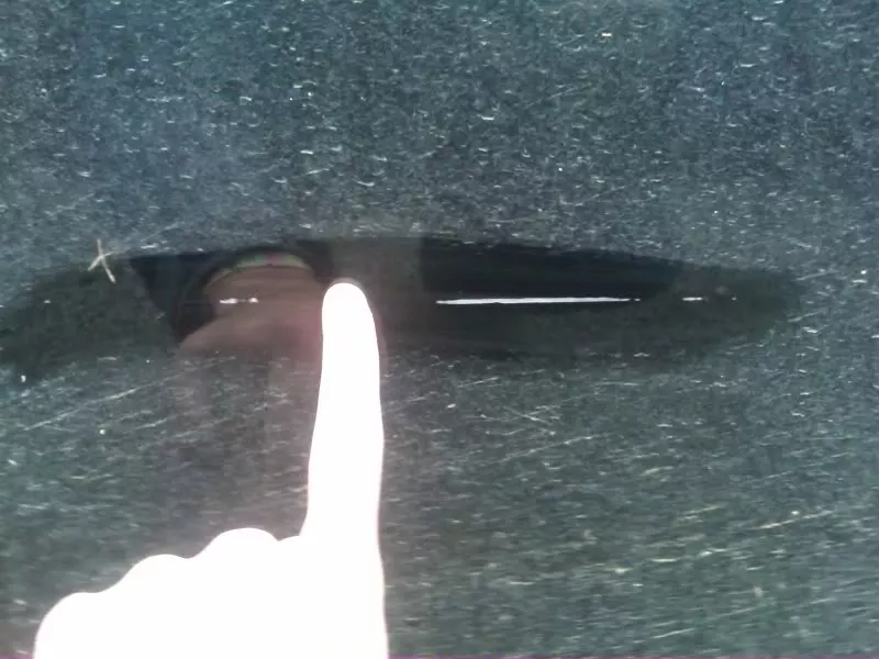

Ben zonet naar de parking gegaan, en heb een nieuwe foto gemaakt:
de "hoofdkras" is zo ongeveer een 10 cm lang, in het verlengde ook nog kleinere krassen.
de breedte is ongeveer een 2 à 3 mm, en heeft een grijze onderlag (grondverf vermoed ik ?)

Maar heb je beschadiging zichtbaar gemaakt door even met je vingers de lak "schoon" te wrijven ?
If so, dan heb je er nog meer krasjes bij door deze actie ivm zand en dergelijke
