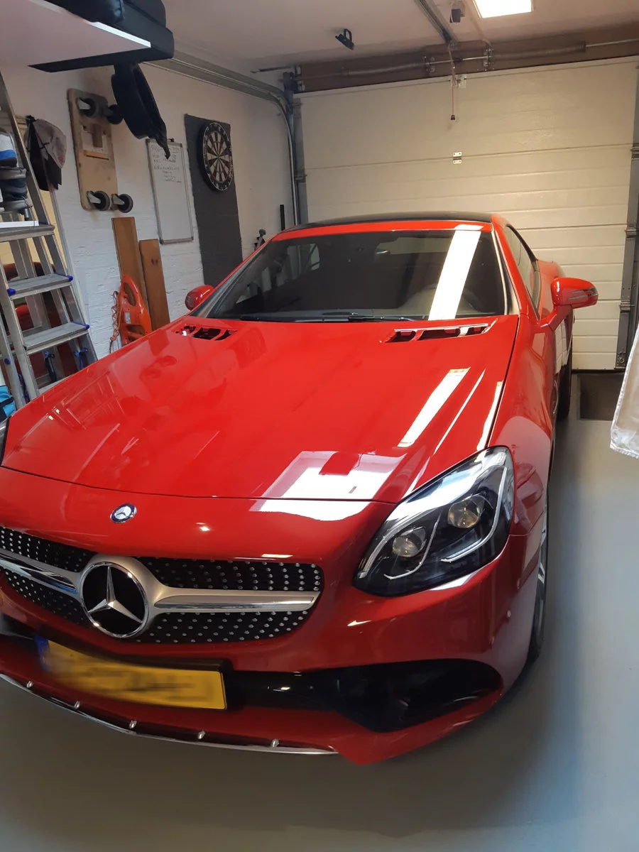

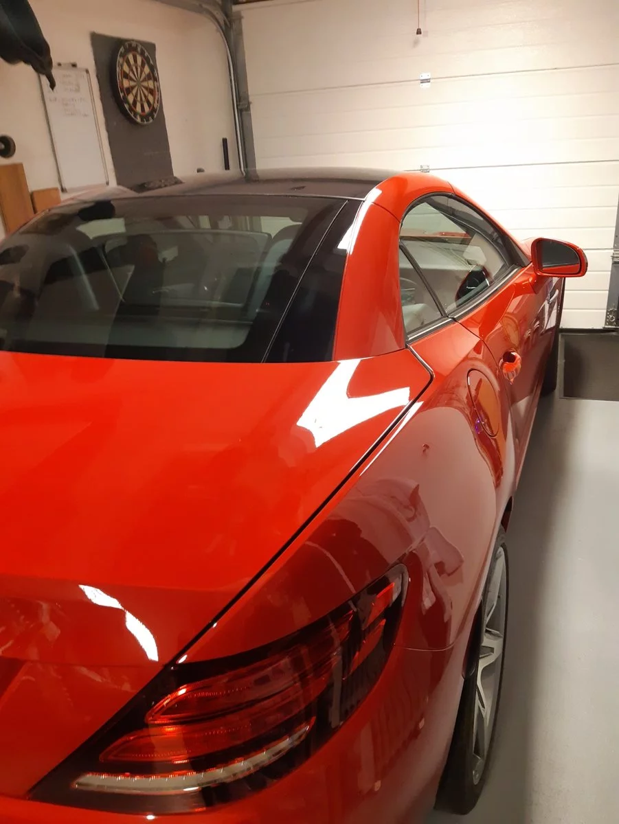

Hierbij ook nog wat foto's. Deze zijn genomen tussen de Mohs en de cure in, auto eerste even 3,5 dag binnen laten staan in een verwarmde garage.
