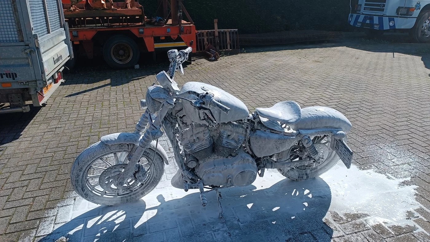

Vandaag heb ik de motor gecoat. Na overleg met Carclean heb ik gekozen voor evo pure. Voorwas met touchless snow foam, erna gyeon tar en iron en nog een goede ontvettende wasbeurt er achteraan. Droog gedept en erna gyeon prep gebruikt als laatste voorbereiding. Nu de coating er op zot zit er iets meer "glans" in de lak, maar hij is nog steeds mat. De motor knapte er wel flink van op. Meer dan verwacht zelfs.
Ik heb de touchless vandaag voor het eerst gebruikt. Heel erg onder de indruk van de kwaliteit van het schuim en de reinigende werking. Vooral de hoeveelheid bruine rotzooi die van de banden af kwam was bizar. IMG_20230924_163845.webpIMG_20230924_133637.webpIMG_20230924_163816.webp

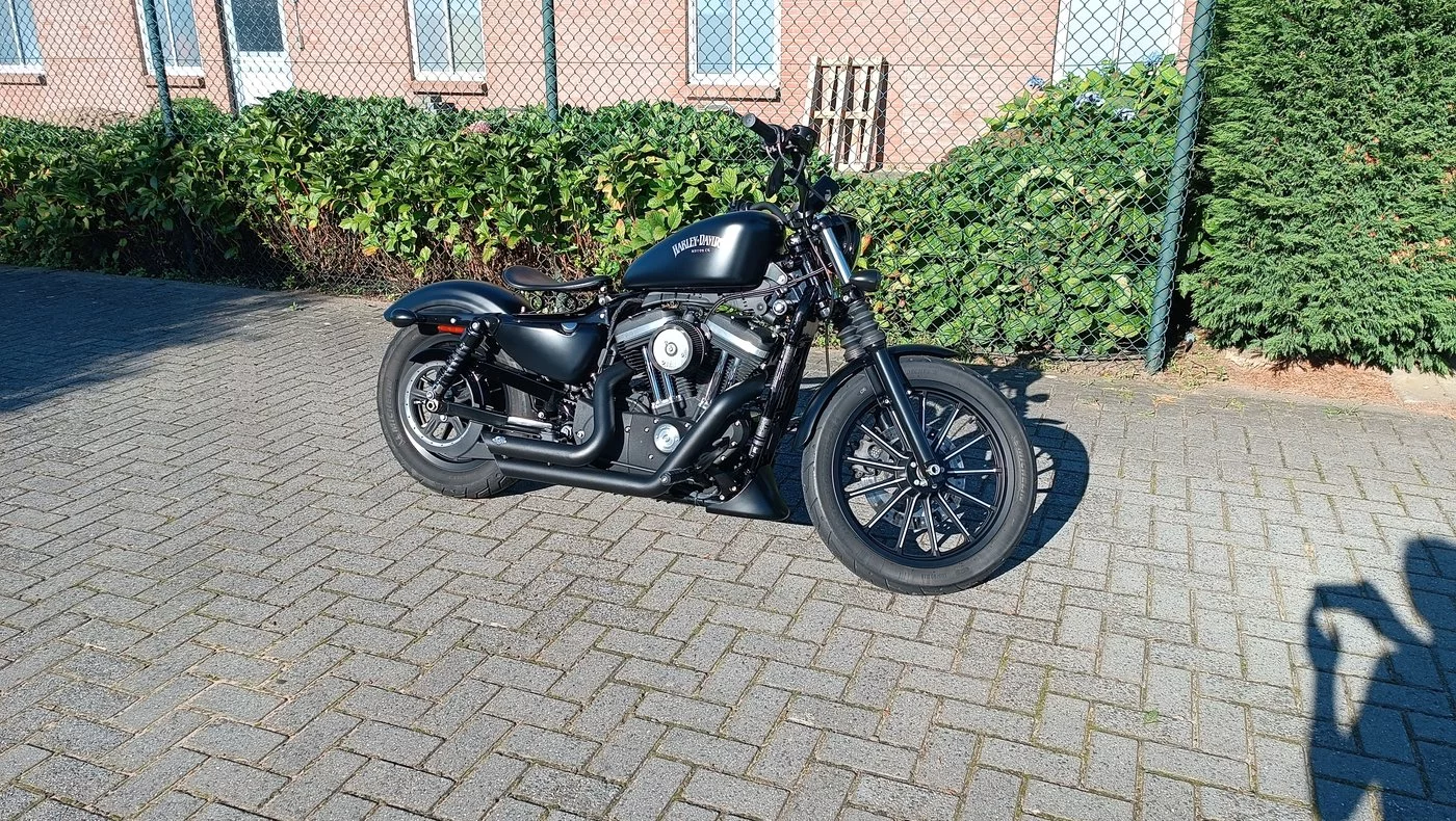

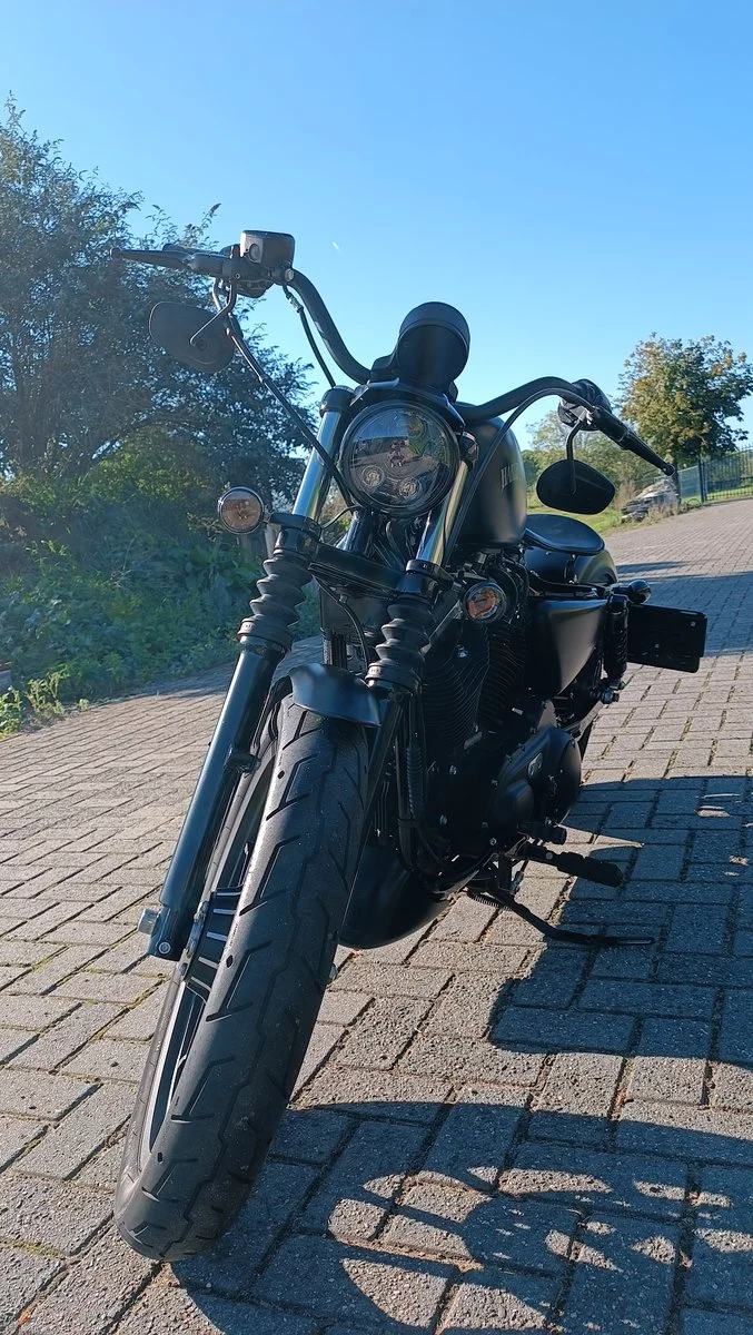

Vandaag de motor nog even langs gehad. De coating is uitgehard en zit er netjes strak op. We hebben alle rubbers en kunststof delen even onder handen genomen zodat die ook weer mooi zwart zijn.
Het eindresultaat is fantastisch, de motor lijkt net de showroom uit gekomen te zijn. De lak lijkt een soort van diepte te hebben die er eerst niet was. De lak is overigens niet volledig mat meer. Een soort lichte satin glans. Iets minder dan op de bovenstaande foto. Ik had de eigenaar hier al voor gewaarschuwd, dus dat was gelukkig geen verrassing en hij vindt het helemaal geweldig.
Bijkomend voordeel, de paar lichte krasjes die er in zaten zijn veel minder zichtbaar dankzij de coating.
