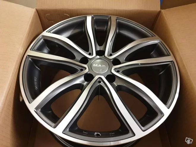

Ik heb binnenkort nieuwe zomervelgen van MAK voor mijn wagen en heb het geluk dat de banden er nog niet op zitten omdat die van mijn huidige velgen op de nieuwe moeten komen, er zitten ook nog geen naafdoppen en geen ventielen in, dus ze zijn echt splinternieuw.
Nu heb ik reeds een flesje Gyeon Q2 Rim aangekocht en klaarstaan, beter eerst nog even de velgen ontvetten met Gyeon Prep voordat ik de coating erop aanbreng?
Dus een dun laagje erop doen met de bijgeleverde doekjes, een paar minuten laten inwerken en droog wrijven?
Gebruiken we hiervoor de Monello MF doeken en wassen we die erna gewoon weer schoon met een beetje Typhoon MF wasmiddel in de wasmachine of gebruiken we beter oude MF doeken hiervoor omdat er eventueel coating in zou kunnen blijven plakken na het afwrijven?

Helaas kreeg ik hier nu weinig respons op en ben gisteravond maar eens begonnen met de velgen.
Ik heb ze eerst even ontvet met Gyeon prep en een Monello peluche verde MF doek.
Daarna de Gyeon Q2 Rim tevoorschijn gehaald en deze mbv de suede doekjes en applicator toegepast.
Eerst heb ik de binnenkant gedaan en daarna de voorkant.
Na veel Youtube filmpjes te hebben bekeken zie ik dat men na het aanbrengen eigenlijk meteen met een MF doek er weer over wrijft.
Ik heb dit dan maar op dezelfde manier gehanteerd.
Het geeft me wel een raar idee omdat ik denk dat je het product er weer afwrijft.
Binnenkort geef ik ze een tweede laag, dus mochten er toch nog tips zijn, shoot.
Heb je prima gedaan. Je kan nog heel even kort wachten voordat je doek eroverheen haalt. Als ondergrond maar goed vetvrij is en droog dan hecht de Gyeon Rim het beste. Twee lagen is prima.

@Quantoxx Ik heb het blokje en een suede doekje eromheen gebruikt voor de binnenkanten en enkel het suede doekje voor de voorkanten, rondingen, gleuven.
Hoeveel doekjes raad je aan te gebruiken? 1 doekje per 4 velgen voor 1 laag? Of ben ik nu weer te zuinig?
Het doekje wordt vanzelf stugger en zal het product niet lekker meer vasthouden. Als je het doekje even laat liggen daarna, is het betonhard. :P
Dus, gezond verstand gebruiken en een nieuw doekje pakken wanneer je dit merkt.
