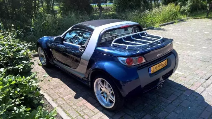

4 hits met wol + compound... Da's wel aardig grof, zeg maar.
Was het polijstmiddel na die 3 dambordjes dan ook helemaal afgebroken?
Heb je dan zoveel hits nodig om alleen de bovenstaande krasjes over te houden? Ik neem aan dat de grijze waas van het schuren toch zeker wel binnen één hit al weg is en dat de krassen die je nog ziet misschien toch écht te diep zitten en niet zomaar weg zullen gaan. Dit zou betekenen dat er te grof/lomp/hard geschuurd kan zijn.
