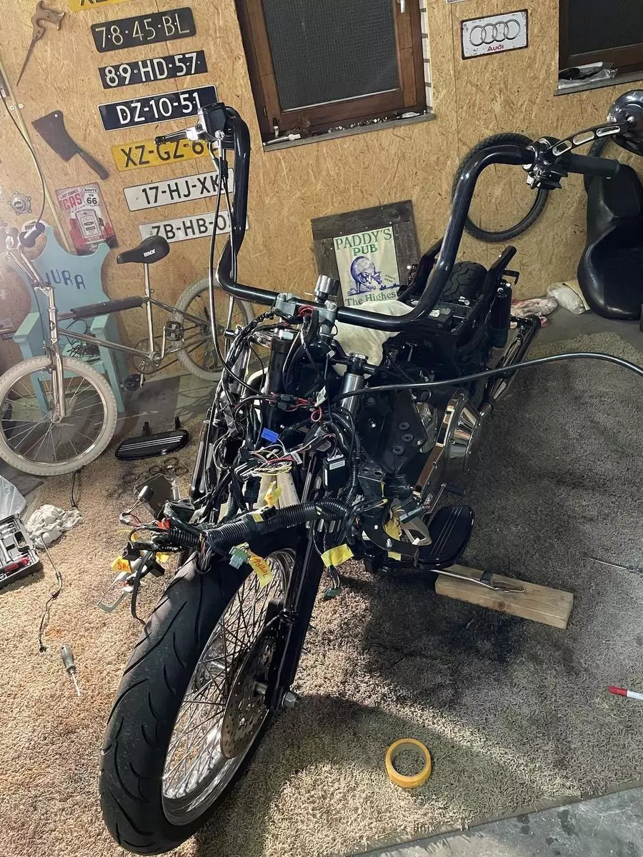

Vervolgens de motor uit elkaar gehaald en de remmen aangepakt, beide waren in het verleden met verkeerde vloeistof bijgevuld (dot4 en dot5) dus het was hoognodig. Gelijktijdige het frame aan de onderzijde opnieuw gespoten, was vaker een stoepje of iets anders mee geraakt, nu weer in hoogglans zwart en blanke lak afgewerkt.
