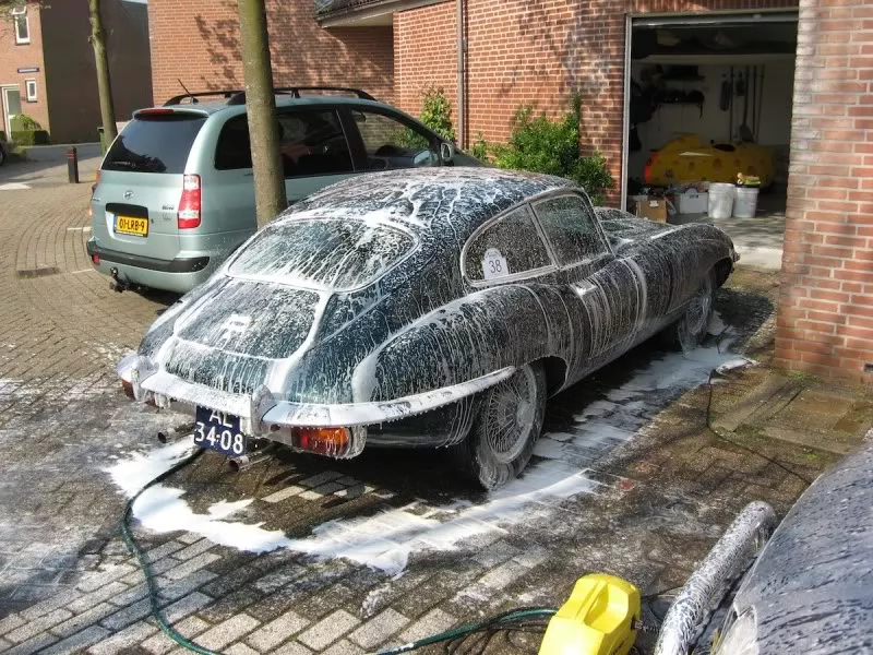

Ik heb mijn auto volgens het stappenplan behandeld.
Als laatste stap heb ik de wagen in de collinite 912 gezet.
Maar nu is mijn vraag als ik hem nu met de foamlans onder een laag schuim wil zetten zorgt de beading ervoor dat het geen mooi dekentje wordt.
Dan krijgt de foam ook geen kans om eventueel aanwezig vuil los te weken.

Ik ben idd op een natte auto begonnen.
Zie dat er nogal wat verschillende opvattingen zijn over op een natte of droge auto foamen.
@ivo's
De stelknop heb ik alle kanten al opgehad.
Maar steeds dit resultaat.
Op mijn net gewaxte wagen blijft het foam ook niet echt lang hangen, het glijd er vrij snel af.
Maar toch doet ie zijn werk als de wagen niet zeer vuil is.
En sommige foam fabrikanten raden juist aan dat het aangebracht dient te worden op een natte wagen, en sommige dan weer niet.
Net wat Ivo zegt, als je met de stelknop speelt moet je een variatie aan foam krijgen.
Ik had dit zelf ook, het foam liep er naar mijn idee te snel af, na wat proberen en draaien heb ik nu een dikkere schuimlaag op de auto tijdens het foamen en doet het wat het moet doen !
Ik had net ook gewoon een flink dikke schuimlaag op m'n goed gewaxte auto.
De stelknop op de HD lans bijna helemaal naar de - gedraaid en de bekjes in de spuitmond een millimeter van elkaar
Mijn vorige auto stond ook goed in de wax en het foam bleef goed kleven aan de lak. Let wel, dit is gedaan met de Gilmour, dus geen HD versie.
