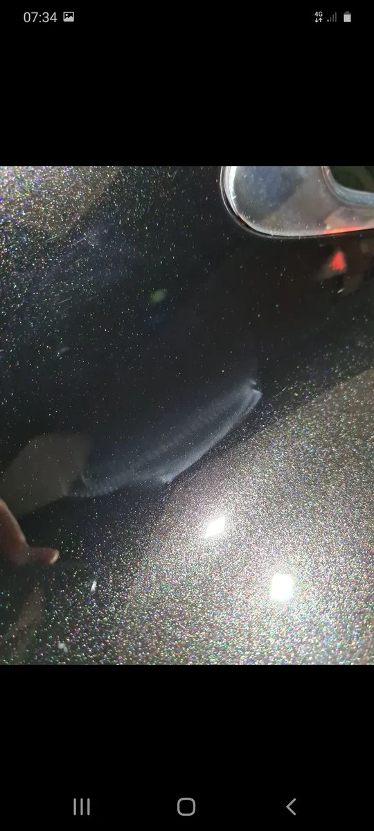

Ik heb wat schade aan men wagen laten spuiten.
Nu had ik de wagen terug gekregen en zaten er nog wat fouten in (stofjes enz).
Nu had ik de wagen terug naar de carrosserie gebracht voor dit op te lossen en toen ik hem ophaalde leek alles wel aanvaardbaar weggewerkt.
Maar na het wassen van de wagen en hem eens in de zon en onder led kunstlicht te zetten zie ik toch nog veel hologrammen waar de fouten zijn bijgewerkt.
Ik vroeg me af of dit volledig weg te krijgen is?

Dit is vrij normaal na spuitwerk, omdat de meeste schadebedrijven zoiets alleen afwerken met een roterende machine en dan zijn deze hologrammen onvermijdelijk. Waarschijnlijk in eerste instantie verdoezeld met een vettig goedje wat na de eerste wasbeurt al verdwenen is. Maar dit is zeker volledig weg te krijgen door te polijsten.

Op de foto waar je chroom lijst zichtbaar is, daar zitten zelfs nog resterende schuurkrasjes van het wegschuren van het stofpuntje. Dit krijg je niet weg door handmatig te polieren, hier heb je echt wel een polijstmachine voor nodig.
Zoals The Joy Of Detailing al zei is er waarschijnlijk een roterende polijstmachine gebruikt voor het verwijderen van de schuurkrassen gezien deze een grotere correctie factor hebben, maar vaak wordt er helaas vergeten om met een DA polijstmachine de holo's e.d te verwijderen d.m.v een heel fijne polijstpasta, je hebt er die speciaal gemaakt zijn om holo's e.d te verwijderen/vermijden. Vaak hebben gelijkaardige bedrijven dan ook maar een zeer beperkt aantal producten voor het polijsten/detailen... Daarnaast kan het ook dat het schadebedrijf een polijstpasta gebruikt waarin fillers zitten... Dit kan ook pas na enkele wasbeurten zichtbaar worden (of je hebt zelf een ontvetter? dan zijn die fillers er zo uit).
