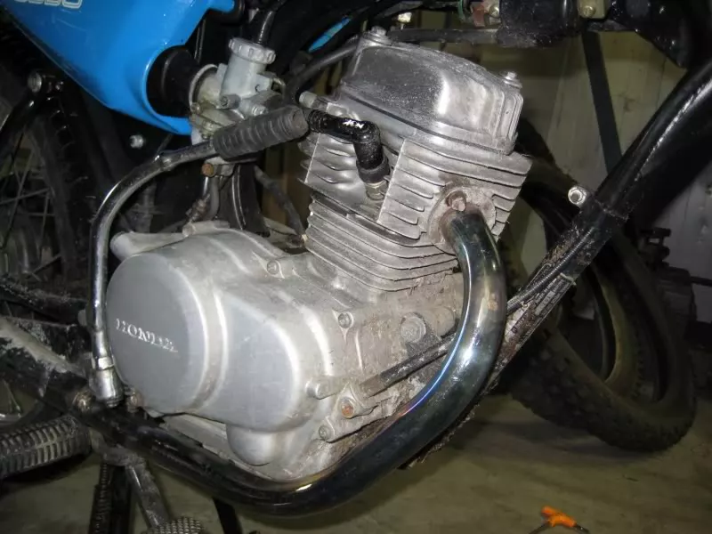

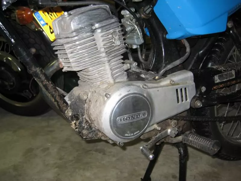

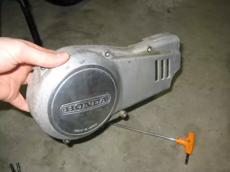

Zo was het motorblok 3 maand geleden:

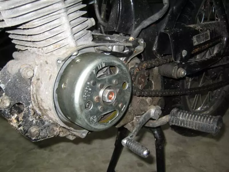

Kapje eraf gehaald:

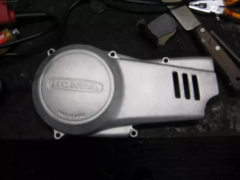

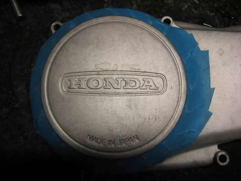

En na heel veel wetsanden met 1500 en 2000 grit, en een hoop polijsten met Autosol en NXT AMP:

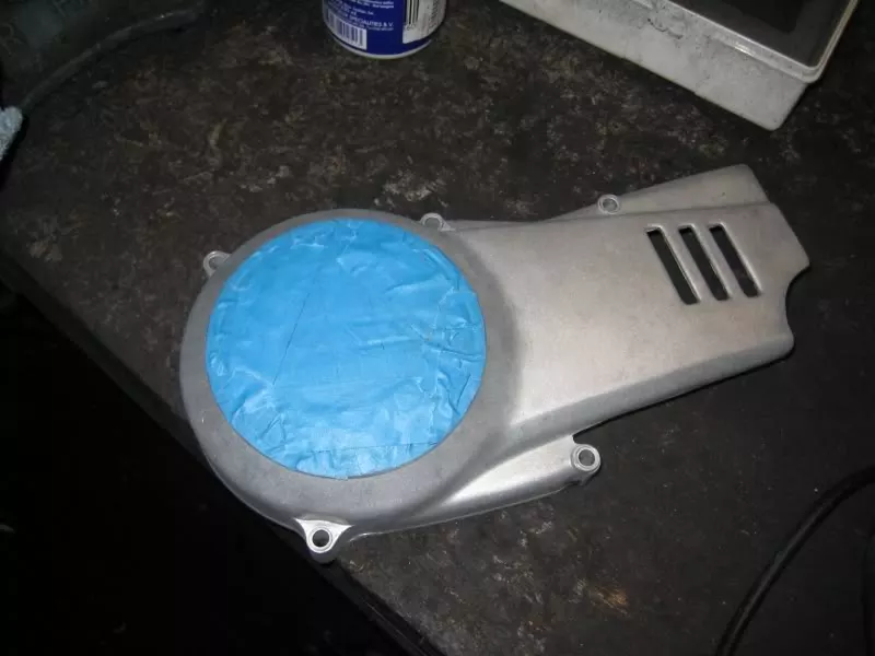

Ontvet en klaar om te verfen met Motip Engine Paint:
Resultaat:

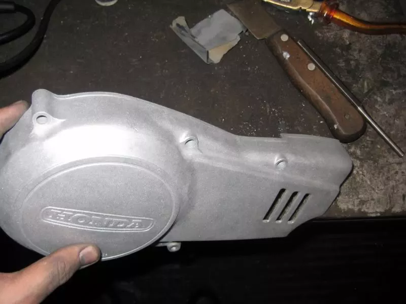

Het andere kapje voor:
Iin de glasparelstraalcabine:

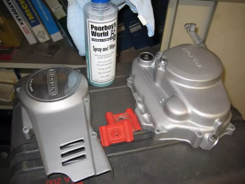

Na het stralen en spuiten:
De kapjes samen:

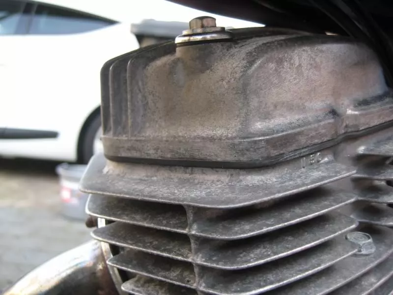

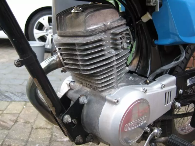

Vandaag met de cilinder begonnen. Voor:

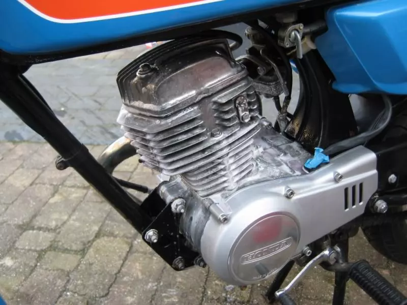

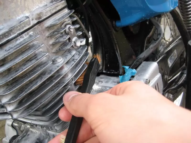

Met Race Glaze Alubright Deoxidiser heb ik de oxidatie op het metaal verwijderd. Ik heb het ingewerkt met diverse borstels:

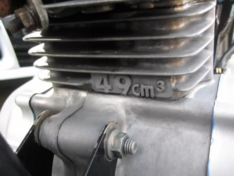

Na de Alubright:
Daarna in de Race Glaze Jet Lag Non Paint Laquer gezet om het kale metaal te beschermen tegen invloeden van buitenaf!

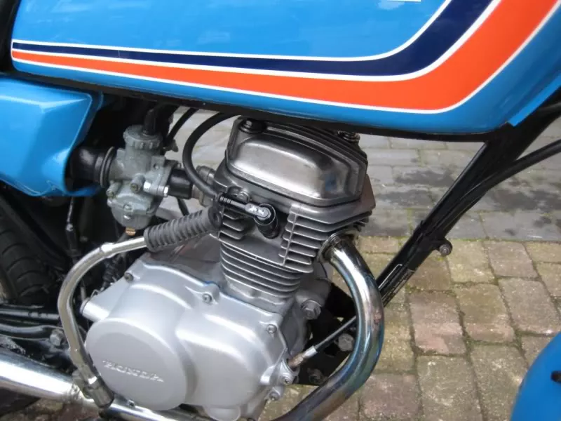

Met als eindresultaat:
De cilinder is echt voor 75% beter geworden vind ik zelf, maar natuurlijk niet optimaal. Aan de ene kant jammer, maar met een blokje van 30 jaar oud in zo'n staat ben ik tevreden, want dat zie je niet vaak!

Kon je het kapje aan de zijde van de voetrem er zonder meer afhalen? Of moet je dan een hoop inwendige mechanische delen demonteren?
De grote kap die is overgespoten komt van de 'donor' CB50 van mijn oom. Dus we hebben de originele er eerst op laten zitten, en toen het was overgespoten de brommer op zijn zij gelegd en verwisseld.
