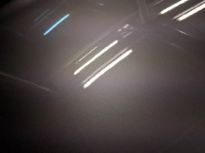

Goedemiddag! In mijn straat staan helaas bomen die honingdauw afgeven. Binnen een dag zit de hele auto vol met kleine druppels. Zelfs elke dag wassen heeft op deze manier geen zin en daarnaast heb ik daar ook de tijd niet voor. Wel spuit ik de auto eens per 1-2 weken af met de hogedruk reiniger in de wasbox en heb ik een simpele Dodo Juice set waar ik de auto mee was. Vorig jaar was het hele dauw gebeuren geen probleem, maar dit jaar is het erger :/ Eind september zag het dak van de auto er zo uit voor het wassen:

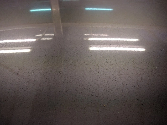

Het vuil is aan de druppels gaan hechten en ondanks een aantal regenbuien is het niet echt losgeweekt. Ik heb de auto gewassen; eerst een laag schuim erop gespoten, in laten weken, afgespoeld en vervolgens met de Dodo Juice shampoo en spons aan de slag. De boel zat echt behoorlijk vast maar is er redelijk vanaf gegaan. Helaas ziet het dak er na het wassen zo uit en is dus nog niet alles er vanaf:

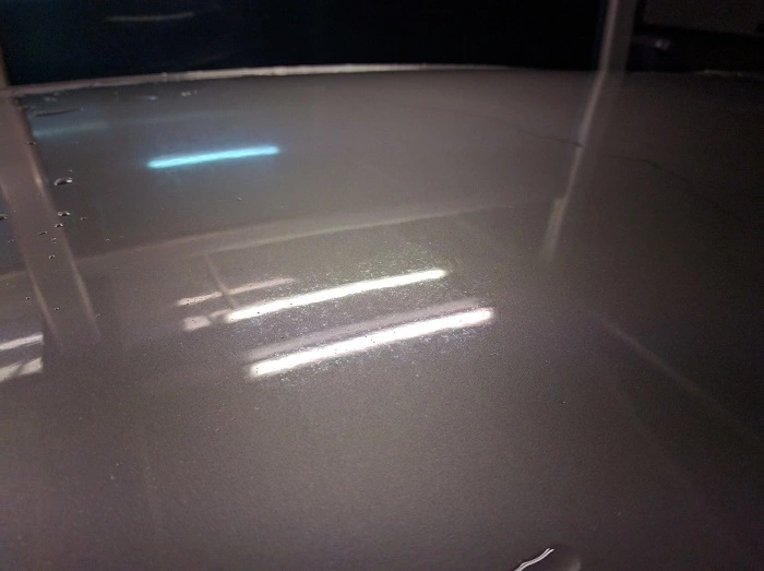

Motorkap (staat verder van de bomen af):

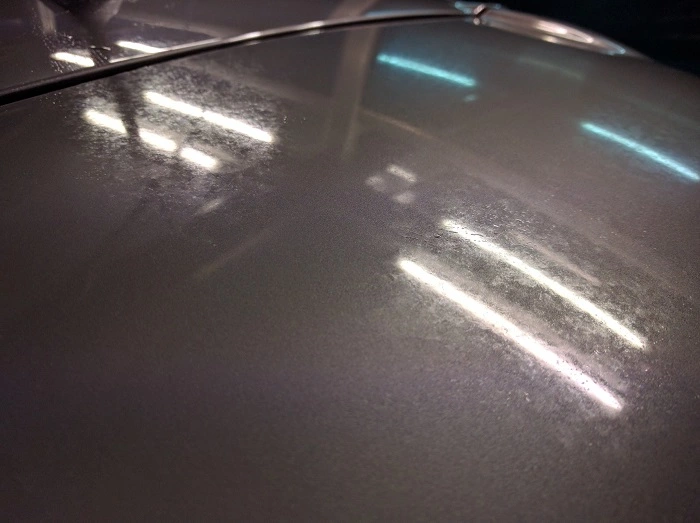

Dak:
Achterspoiler:
Zoals te zien is op de foto's zit er nog een "laagje" op de lak lijkt het, maar hoe krijg ik dit er vanaf? Ik zie dat klei in combinatie met spray goed zou werken, maar ook aceton of spiritus zie ik voorbij komen. Iemand enig idee? Is dit ingebrand of valt er nog iets te redden?
Je auto schoon krijgen met alleen een spons, shampoo en droogdoek is ook iets te weinig.
Ik zou proberen met heet water de auto te wassen (heet maakt de honing weer wat zachter)
Daarna de auto inderdaad klei-en. Je bent al begonnen met een goed merk, de Basics of Bling serie heeft ook Clay Lube en een Clay Bar.
Daarna zou ik toch wel wax op je auto smeren om de volgende keer de boel makkelijker schoon te kunnen maken. Met aanbrengsponsje en uitpoetsdoeken natuurlijk.
