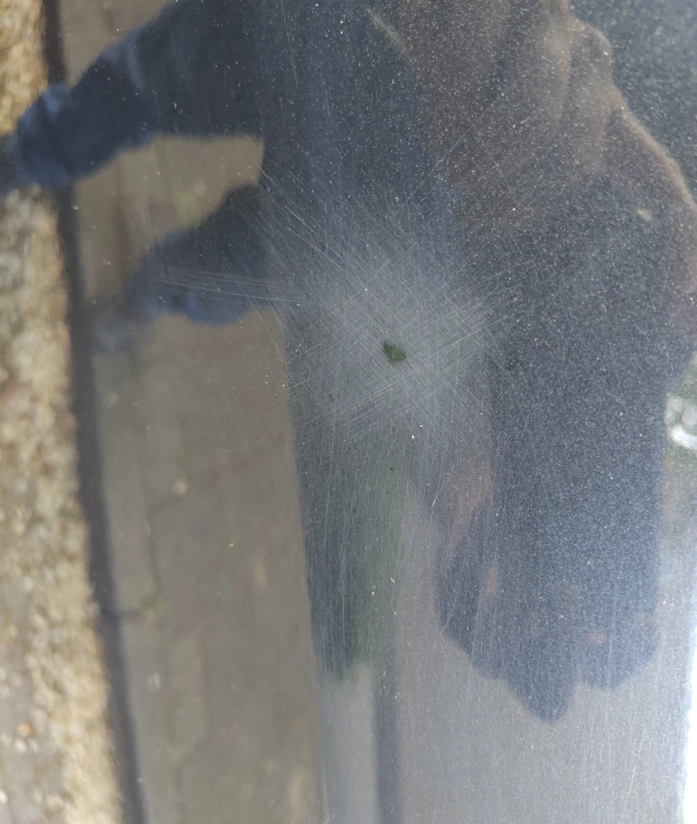

Zoals ik bij het voorstellen al aangaf kan ik binnenkort gratis het autootje van mijn vader overnemen.
Helaas is de lak op verschillende plakken bijgewerkt en geschuurd.
Weet iemand of dit enigzins nog is op te lossen dooor de auto te gaan polijsten en daarna in de wax te zetten?
Heeft er iemand met ervaring tips of advies hoe ik dit het beste kan aanpakken?
Kan ik deze plekken wegkrijgen met een Dual Action polijstmachine om deze daarna te gaan waxen?
Ik ben er niet helemaal uit of ik deze auto ga oprijden of na het opknappen in de verkoop ga doen voor een andere/leaseauto.
Wel zie ik dat het allemaal kleine dingetjes zijn aan de auto en dat er met een beetje moeite een heel nette auto van is te maken.Alleen die plekken op de lak vind ik wel even een dingetje waar ik mij aan stoor.

Ik had al te horen gekregen dat waarschijnlijk deze auto onder de boomhars heeft gezeten en dat men helaas met de schuurspons de auto te lijf is gegaan.
Vooral de motorkap zat vol met deze plekken en verder zie ik deze plekken vooralsnog alleen op het achterportier en enkele op het dak.
Helaas ook in de vooruit, dat je van binnenuit ziet als de zon er op schijnt.
Aangezien mijn vader in het verleden tegen een paaltje heeft gereden, was de motorkap aan de voorkant ingedeukt en omdat er niks aan was gedaan is dit hoekje bij de koplamp gaan roesten en is de lak eraf gebladerd.
Inmiddels heb ik via de onderdelenlijn een nieuw gespoten motorkap gevonden voor 400 euro en zelf geplaatst.
Daarmee zijn dan ook de meeste plekken weg.;)
Omdat ik de oude motorkap heb bewaard is dit natuurlijk perfect om even op los te gaan zonder ernstige gevolgen.
