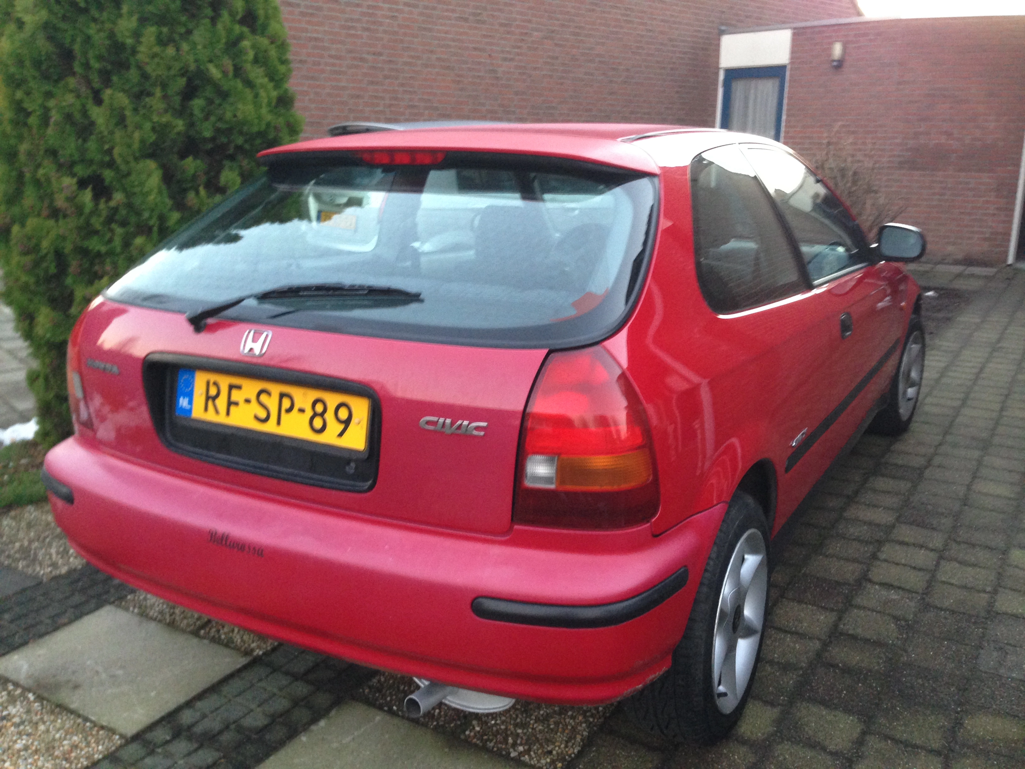

Beste allemaal, ik wil dit topic niet stelen maar ik zit met eenzelfde vraag en vroeg me af of de aangegeven producten door Maaike, ook in mijn geval gelden.
Heb ook een rode Civic, die aan 1 kant roze is.
Op de foto zie je erg goed wat ik bedoel.
Is hier nog hoop voor?
Zo ja, hoe kan ik dit het beste aanpakken?

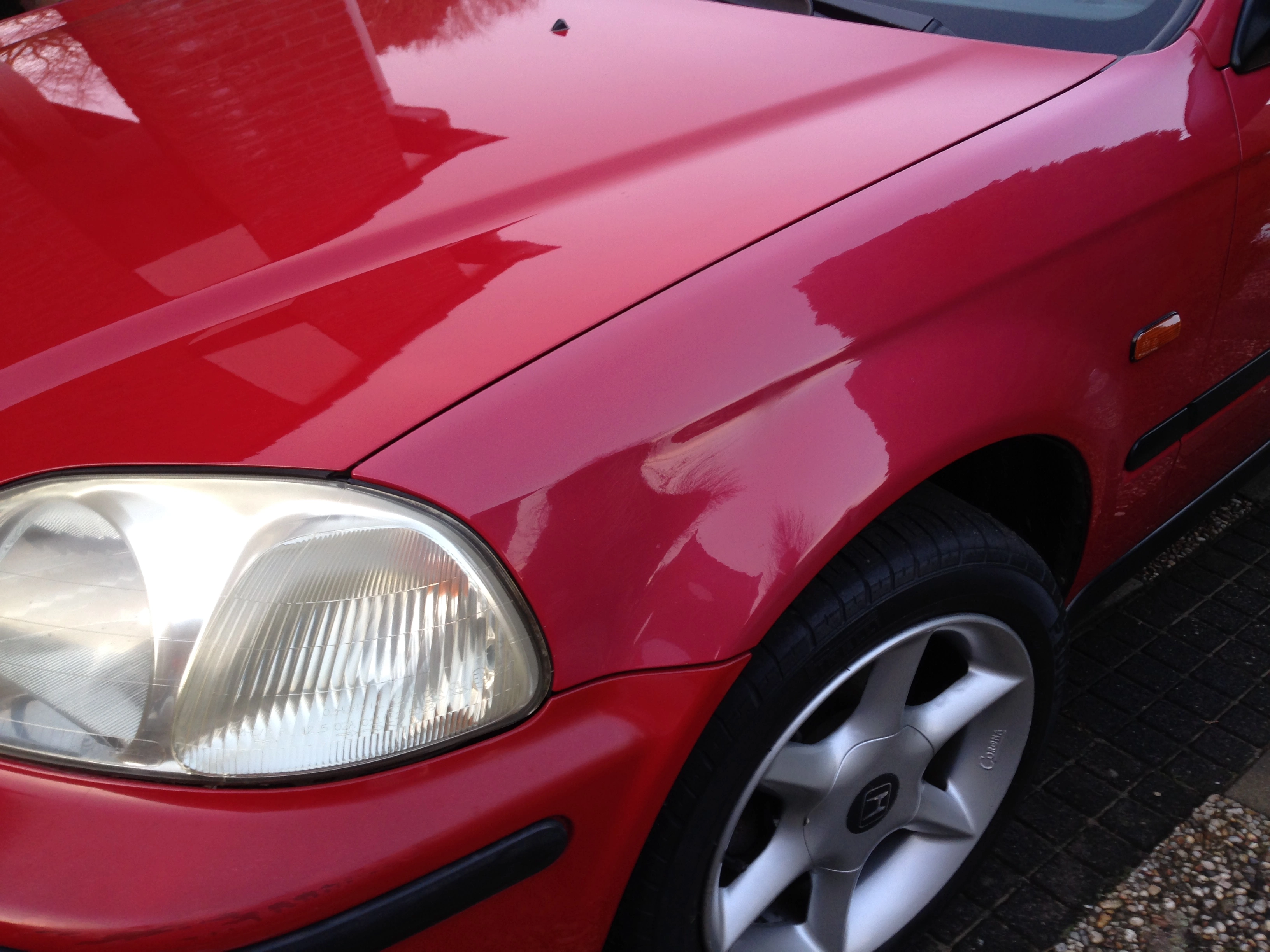

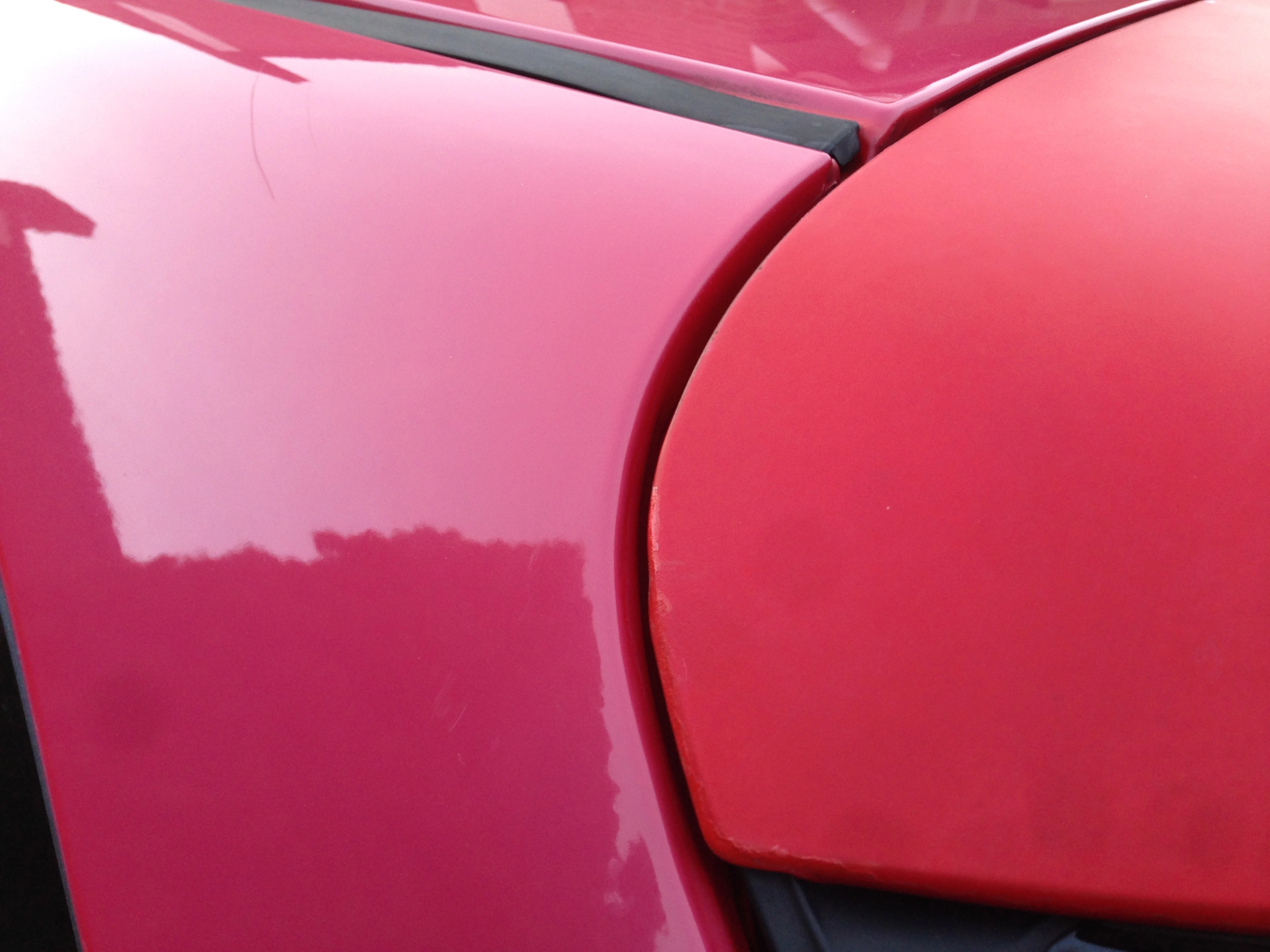

BrunoV;n410736 zei:
Is dat niet een spatbord dat gespoten werd in een net niet juiste kleur?
Ik ben er niet zeker van. Helemaal aan de voorkant van het spatbord zie je nog wel rood, dus tegen de lamp aan.
Heb 'm zo gekocht en verder geen info over de lak.

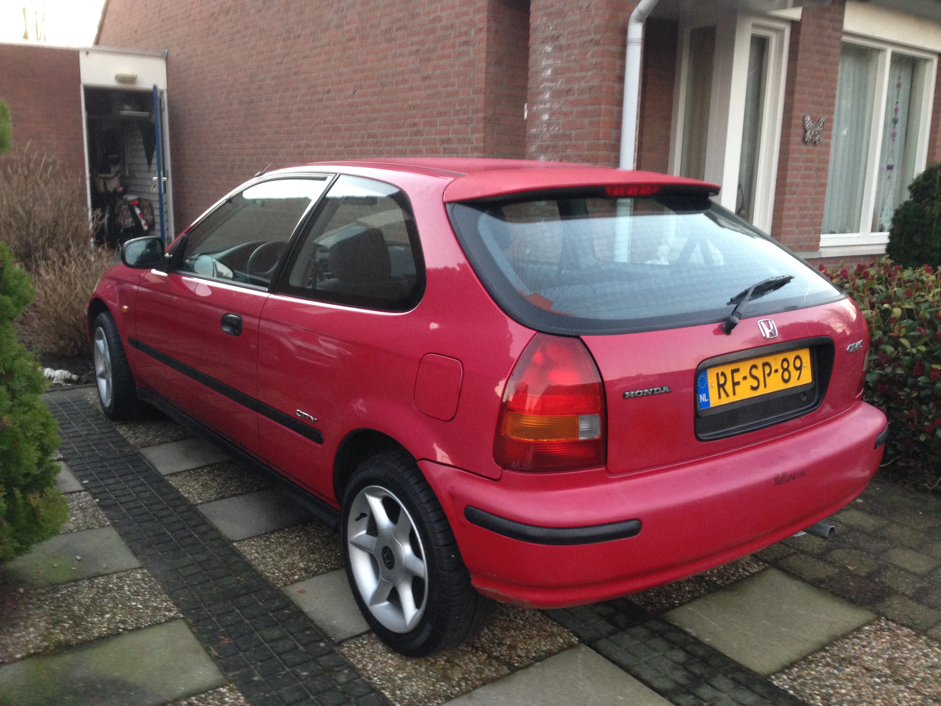

Hier nog een foto van beide kanten:
Laten we hopen, dat de auto roze werd en dat ze de rechterdeur, motorkap, rechtervoor en achterbumper vervangen hebben door rood.. en niet andersom.
Dus dat ze alles roze wilde maken.
Achterop de auto staat ook: bellarossa. wat blijkbaar pretty pink betekend... hahahaha dat ik dat niet eerder zag.
Kan iemand me helpen om te achterhalen wat hier de situatie is?
Hoi Wanda,
Lijkt me dat het aanbrengen van bellarossa meer een kwestie is van de nood een deugd maken;) Lijkt me dat hier nog wel wat van te redden is met behulp van polijsten. Waar ik me wel over verbaas is dat het nog wel redelijk glimt, iets wat niet echt past bij geoxideerde lak.

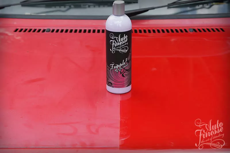

Over roze rode auto's gesproken, de heren van AF hebben het gepresteerd om onderstaand plaatje te maken, met niets meer dan een sterke arm en een mf padje….
Hoeveel spierpijn ze daarna hadden vermeld het verhaal niet, maar dat lijkt me de goedkoopste optie om te proberen? Ik heb hier nog een fles G3Pro Colour Restorer staan. Dat zou hier ook uitermate geschikt voor moeten zijn, maar ik weet eigenlijk niet waar je dat in Nederland kan kopen...

Wanda: ik denk dat je eerst even wat praktijk onderzoek moet doen, om te zien of er nu delen overgespoten zijn (en mooi rood) of het precies andersom is. Hierbij moet je eigenlijk ook checken of er een blanke laklaag zit op de rode delen. Dat laatste kun je op 2 manieren doen: bij mijn weten zijn er hele goede dure professionele lakdikte meters die de verschillende lakdiktes aan kunnen geven, mogelijk dat je daar al voldoende info uit kunt halen. (een normale lakdikte meter, meet alleen de totale lakdikte: grondlak (primer) kleurlak en eventueel aanwezige blanke lak bij elkaar als één getal). De andere optie is dat je met Monello Finale een stukje van de rode lak polijst (proefspot bij voorkeur op een onopvallende plek): kleurt de pad rood, dan heb je geen blanke lak, zie je geen rode kleur op je pad, dan heb je een blanke laklaag.
Hoe dan ook, wel of geen blanke laag en rood of roze... toepassen van licht polijstend middel gaat veel duidelijk maken over de werkelijke kleur. Dit staat dus los van de lakdikte maar je weet nu wel wat de kleur van de auto is en of je de rest ook nog gaat doen. Kijk even wat je hebt staan en probeer het.. we zijn benieuwd naar jouw bevindingen :ja
