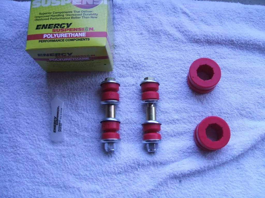

van de week de stoute schoenen aangetrokken en een set hyperflex rubbers besteld

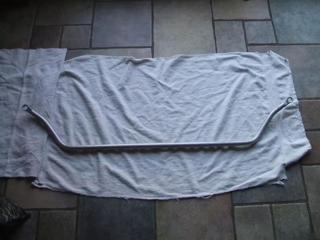

de stabilistorstang onder de auto uitgeschroefd

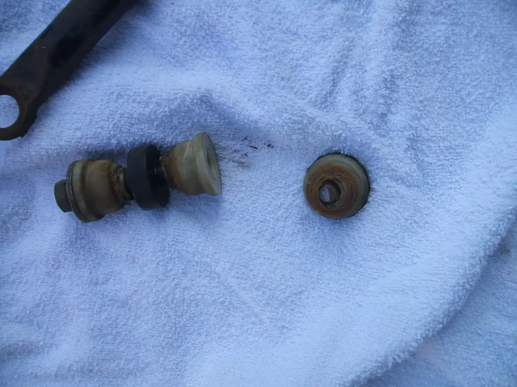

met hieronder een bevestigingsbout met rubbers (origineel chrysler) die op de gebruikelijke plaats is afgebroken

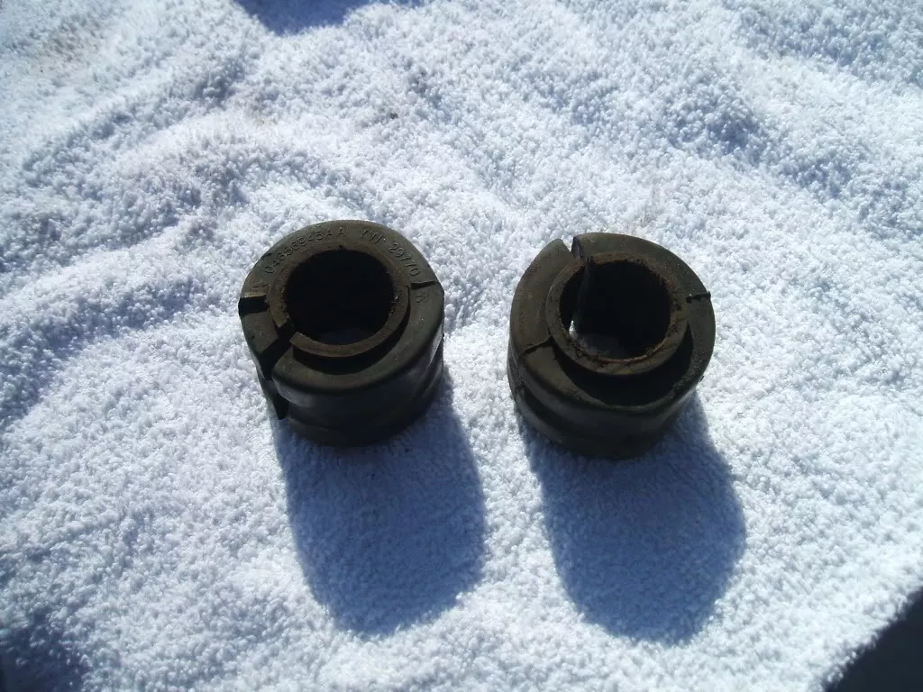

ook de rubbers waarmee de stabilisatorstang onder de auto bevestigd zit, hebben hun beste tijd gehad
zoals gezegd de stang eens flink onder handen genomen met de staalborstel om alle loszittende stukjes lak en roest te verwijderen.
daarna de stang tot 2 keer toe met hammerite bewerkt
nu een poosje laten drogen!!!! het hamerslag grijs zal straks leuk afsteken bij de rood/roze hyperflex rubbers...

compleet met de energy suspension rubbers.
Bekijk bijlage 55720
