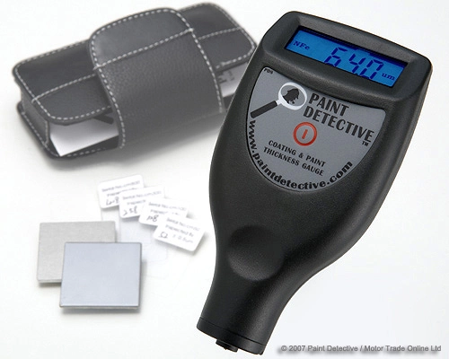

Ik heb m ook, goed kalibreren is belangrijk, en wel zaak dat je het regelmatig doet.
Is een beetje omslachtig, maar redelijk goed te doen.
Verder werkt hij prima, zeker gezien de prijs.

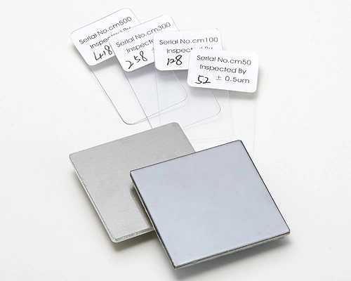

Waar calibreer je hem op/mee?
Bij mij op het werk hebben we ook laagdiktemeters en die moeten we calibreren op een ongecoat paneel (wat logisch is als je de laagdikte wilt weten natuurlijk)
Waar doe je dat bij een auto? Als je calibreert op de auto zelf heb je een verkeerd 0 punt lijkt me zo.
Bij de lakdiktemeter die ik heb, de Paint Detective PD8, zitten diverse metalen (alu en staal) plaatjes en folie opvulplaatjes van diverse diktes.
Deze leg je op het metalen plaatje om te calibreren.
De plaatjes met folie plaatjes
ah ok :) Standaard calibratieprocedure dus.
Op werk calibreren we altijd op hetzelfde paneel (achterkant) waarop we gespoten hebben, zo heb je altijd het beste 0 punt.
Maar met die plaatjes kan ook natuurlijk.
