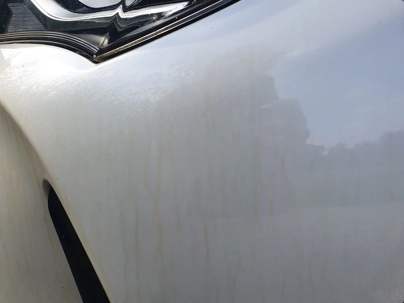

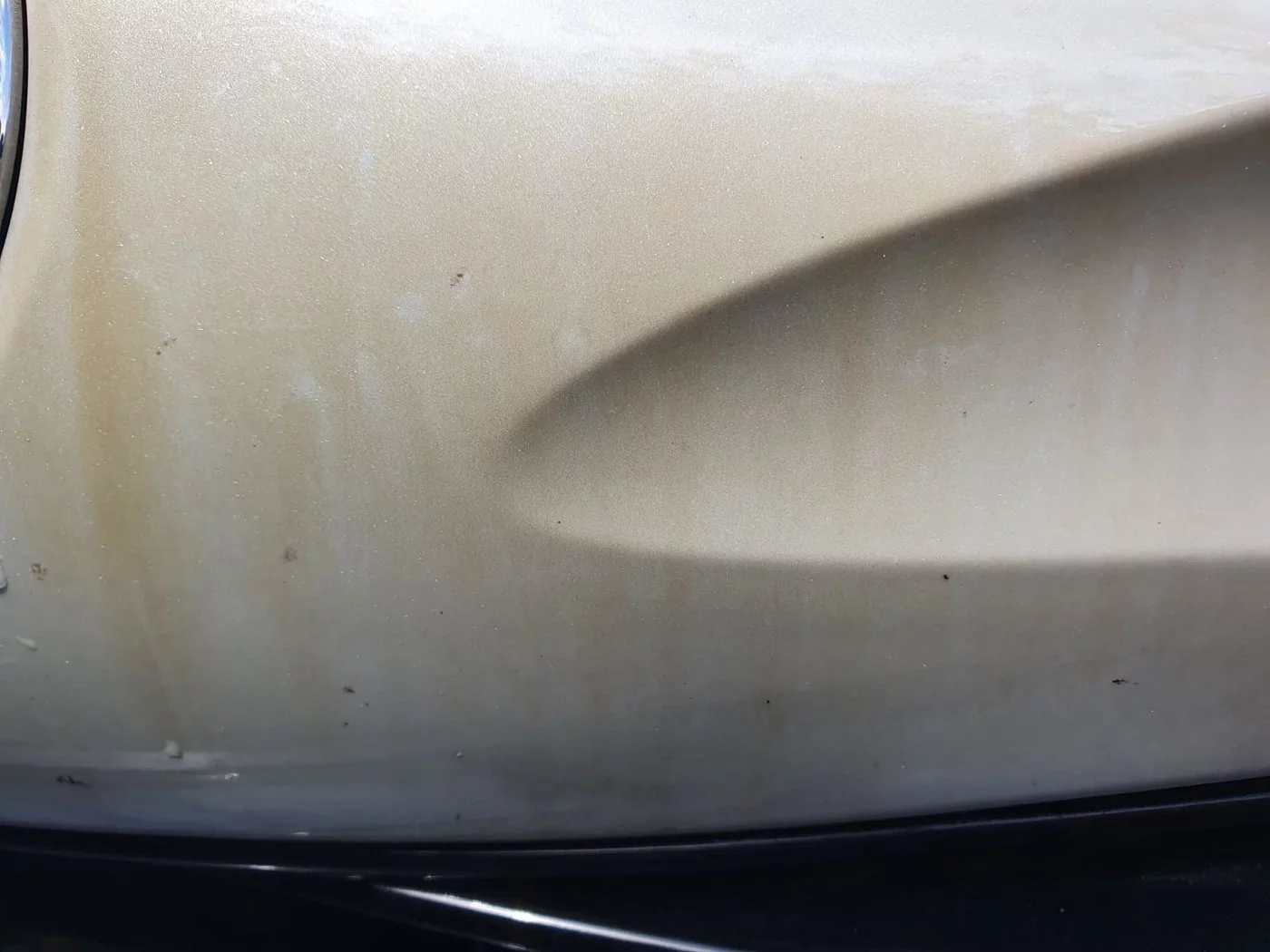

Wij hebben een waterpunt om de tuin te sproeien. Dit water bevat echter ijzer en is dan ook alleen geschikt voor de tuin. Door de wind is dit water helaas op de parelwitte metalliclak van mijn auto gekomen... dit heb ik niet tijdig gezien en dit is in de zon opgedroogd. Met water en zeep is het niet te verwijderen. Heeft iemand tips hoe ik dit wel weer weg kan krijgen zonder de lak van de auto te beschadigen? Alvast bedankt!

Dat kun je waarschijnlijk makkelijk verwijderen met een Vliegroest/spoorslagverwijderaar.
Auto wassen en afspoelen, de nog natte auto rijkelijk inspuiten met een Vliegroest/spoorslagverwijderaar. Waar roest gevonden word zal paarse rectie zichtbaar zijn.
Voor extra werking kun je na een paar minuten de Vliegroest/spoorslagverwijderaar nog een keer activeren door een natte was mit of microvezel doek over de wagen te halen, daarna grondig afspuiten en de auto drogen.
Doe dit alles wel op een koele auto in de schaduw en laat de Vliegroest/spoorslagverwijderaar niet drogen op de lak.
+1 voor het niet op laten drogen. Met de huidige temperaturen gaat dit vrij vlot, zelfs in de schaduw. (Nacht-temperatuur ligt zelfs al rond de 25, dus tja..)
Alle bovenstaande reacties worden bijzonder gewaardeerd! Ik ga nu zo meteen een fles Non Ferro vliegroest verwijderaar aanschaffen (dank voor de link) en duimen dat ik het daarme wegkrijg! Ik heb er geen haast nu mee, gezien de temperaturen de komende dagen, maar zal inderdaad wachten tot het weer wat koeler is. Moet in Nederland niet al te lang duren, haha! En dan dus op een koele auto, in de schadus en niet laten drogen op de lak. Vooraf de auto wassen en zorgen dat hij schoon is. Gaan we doen!!! Enorm bedankt voor het meedenken en de tips! Bijzonder gewaardeerd :-)
En dan nu hopen dat ik hiermee van de "rode neus" op mijn auto af kom (het is de voorkant waar de sproeier overheen gegaan is) Een soort "Rudolph the rednosed rendeer" dus, ware het niet dat Kerst nog ver weg is ;-)
