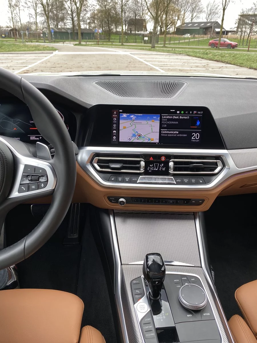

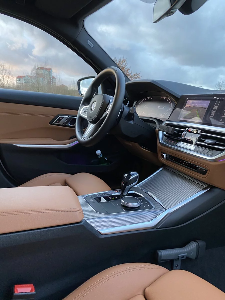

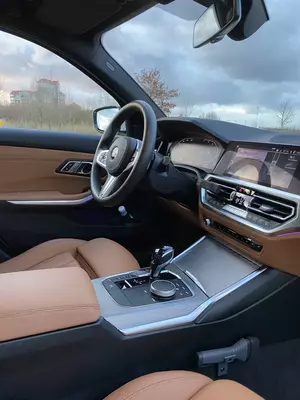

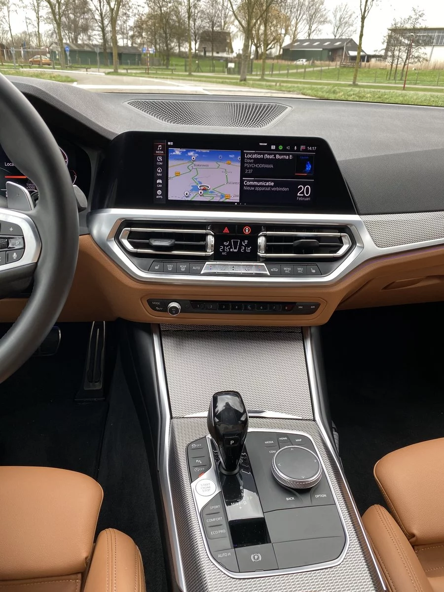

Beste leden.
Daar ben ik weer, haha
Inmiddels de auto een paar keer met de hand gewassen mede door jullie hulp echt onwijs ver gekomen betreft de uitleg en volgorde! Top top top!
assortiment ook aardig uitgebreid voor de volgende keer om het nog leuker en makkelijker te maken.
We zitten nog met 1 klein probleempje wat we moeten doen met het info & entertainment display, aangezien de nieuwere auto’s steeds grotere schermen en displaytjes overal krijgen, waar je uiteraard geen gedonder mee wil krijgen.
Ons BMW display is ook nog eens touchscreen etc etc dus vieze vingers en vlekken...
Onze vraag is dan ook: Hoe en wat hebben we nodig om deze gevoelige schermpjes te onderhouden en weer vlekvrij krijgen
wat mag absoluut niet, en wie heeft er ervaring met soortgelijke schermen etc
alvast heel erg bedankt, heb wat foto’s bijgevoegd voor een betere impressie

Ik gebruik op het navi display in mijn astra altijd wat ruitenreiniger met een doekje. Denk alleen dat dit niet op elk type display goed gaat. Bij mij zit er een glazen scherm in (of in ieder geval iets van glas voor het scherm).
Reacties: BMWG20
Voor touchscreens zijn speciale reinigers te koop
Gebruik van alcohol en alles wat er op lijkt is af te raden
Onwijs bedankt, geen idee waar ? Heb je tips of ervaringen met een bepaald product die je eventueel kan aanraden. Op Carclean zie ik namelijk niks in het assortiment
Ik gebruik gewoon een zachte MF doek.
En moest er een vlekje of dergelijke zijn dat niet meteen weg gaat, gebruik ik een licht vochtige MF doek gevolgd door een droge.
+1 voor Spray&Wipe. Zachte doek en een pufje S&W doet vaak al wonderen zonder iets aan te tasten of iets achter te laten.
Ik gebruik het 1:1 met (demi)water.
Reacties: RoyR
Dank je. Zelf spuit ik altijd een beetje op een mf doekje en dan veeg ik de display schoon. Ik heb nog nooit rechtstreeks op de display gesprayd
Voor de zekerheid pak ik volgende keer wel de spray and wipe
Precies dit! Geen enkel product gebruiken op deze delicate/gevoelige delen. Navi is wel wat sterker maar bijvoorbeeld het kunststof van het tellerhuis is zeer kras gevoelig. Alles wat je er aan wrijft is eigenlijk al teveel. Gewoon een kortharige en zachte mf doek iets vochtig maken, lichtjes wrijven en na met een droge.
