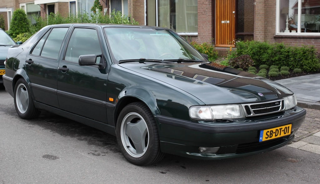

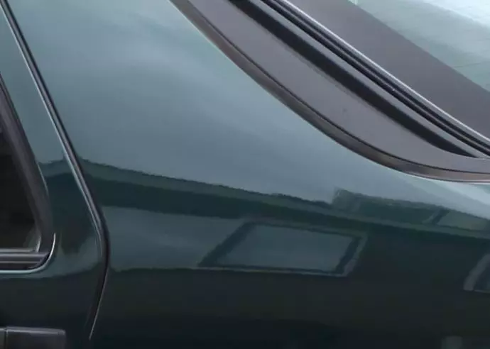

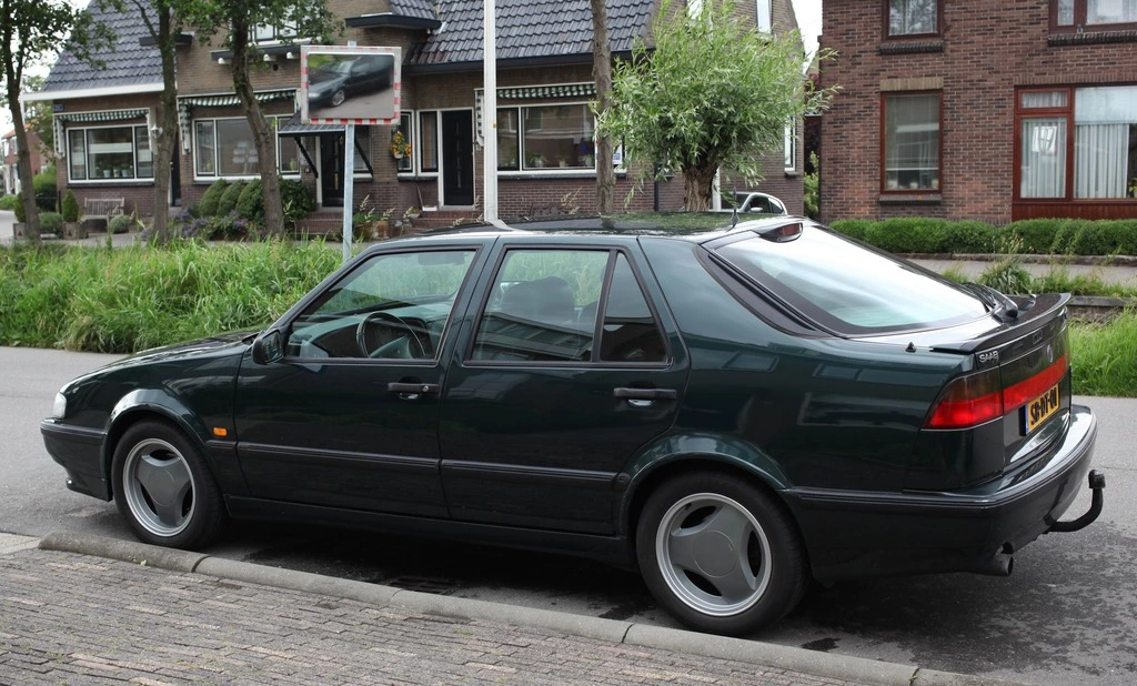

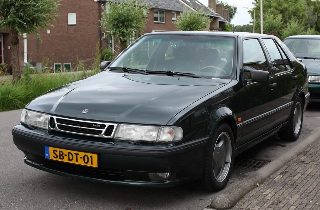

Foto's van het resultaat:
Zo was het eerst (velgen niet origineel, te donker):
En nu:
Niet al te slecht voor een eerste poging denk ik.
