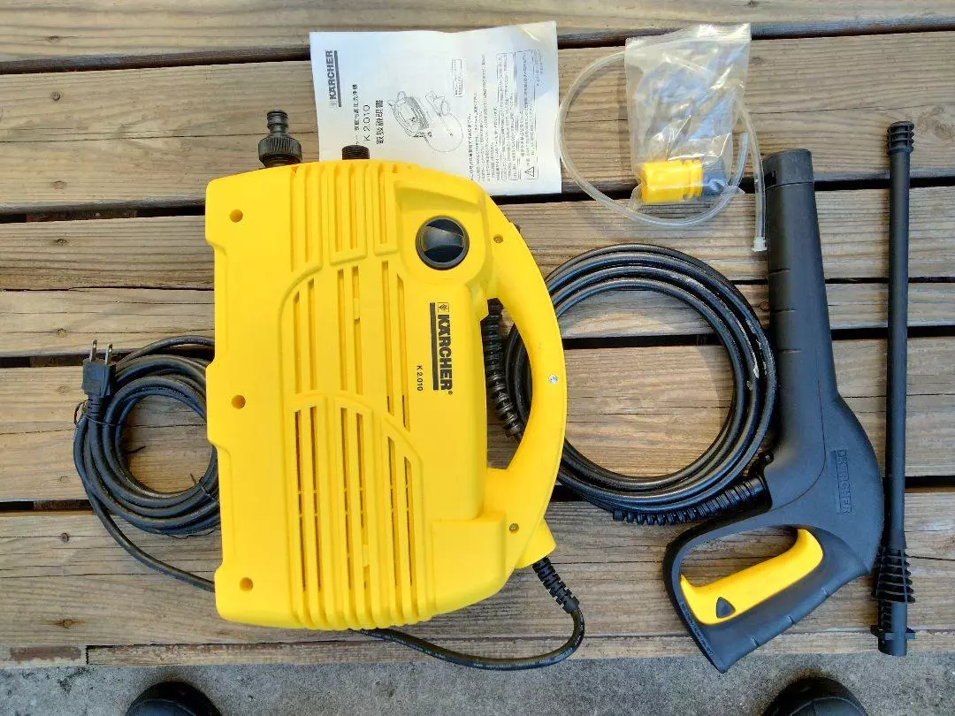

Alleen nu heb ik een vraag mbt de HDR.. Het gaat om een K2.010 > 100 bar max, 1300W, 310 l/h dus vrij laag debiet. Is dit voldoende om een auto mee te wassen en een beetje foam eruit te krijgen? De originele slang is geknikt en het apparaat is al jaren niet gebruikt door mijn ouders. Dus ik wil sowieso ook nog een vervangende slang kopen, alleen kan ik geen geschikt vinden, en welke aansluiting moet ik hebben voor een short trigger gun? Graag maak ik hier ook gebruik van een QR koppeling indien dit mogelijk is. Aansluiting op de HDR is (denk ik) M22.
Van de HDR een simpele google afbeelding die geen 240p was. Alleen zijn de aansluitingen niet goed te zien..

Gaat het ook om dezelfde K2? De recentere modellen hebben volgens mij een wat beter vermogen dan de oude die bij ons thuis staat (zie afbeelding)
