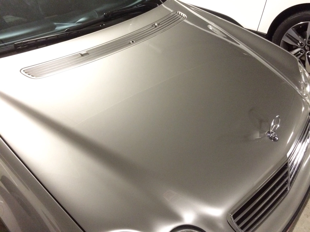

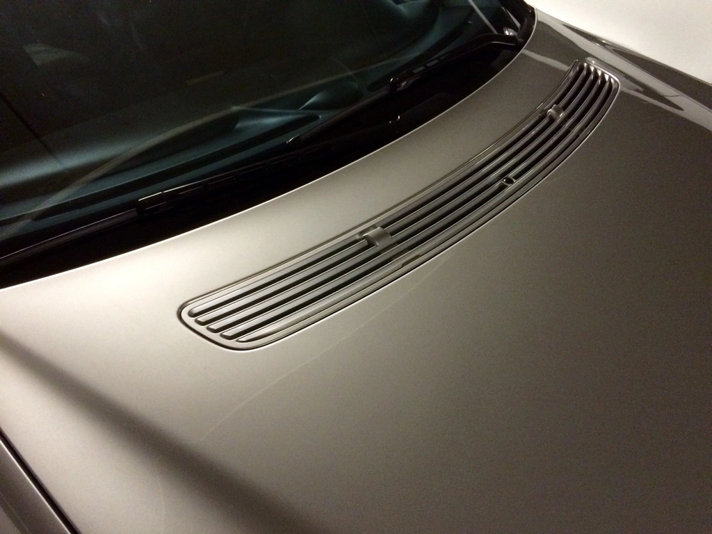

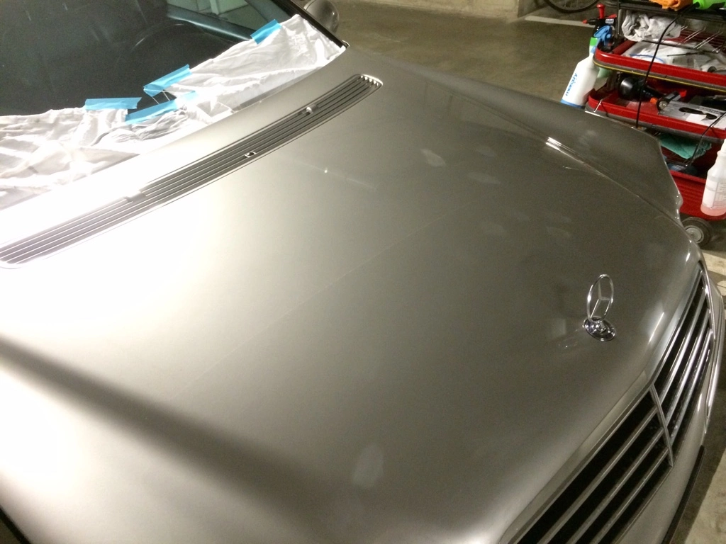

Hoi Lennertt Ik heb in Juni dezelfde techniek toegepast als die van AmmoNYC. Laagje voor laagje aanbrengen en drogen met de föhn. Mijn motorkap had ook aardig wat steenslag. Helaas geen foto's van vooraf omdat ik te enthousiast was. Alleen tijdens het schuren. Hier geschuurd met P3000
En hierna gepolijst met de rotary - oranje Hex pad - Menzerna PF2500.
Het belangrijkste is geduld, een vaste hand en een lak dikte meter als je gaat wetsanden.

Een heel dun hobby kwastje. Van mijn vrouw geleend, is een kwastje voor kunstnagels. Zal er vanavond een foto van maken. Deze zijn ook bij de betere hobby zaken te koop. Van modeltreinen of iets dergelijks. Laagje voor laagje vullen tot er een klein kopje op zit. Hierna heb ik alleen 3000 nat geschuurd en sommige met 2500 maar dit gaat erg snel! Dus kijk goed uit! Lak dikte meter kan je bij diverse bedrijven en detail bedrijven kopen.

De te behandelen panelen wel eerste wassen, kleien, drogen en ontvetten met alcohol. Daarna opvullen. Omdat ik het opvullen verspreid heb in meerdere dagen heb ik op mijn motorkap een waterless wash gebruikt. (Daarna kreeg die toch zijn late zomerprep en dus een volledige 5 stappenplan).
