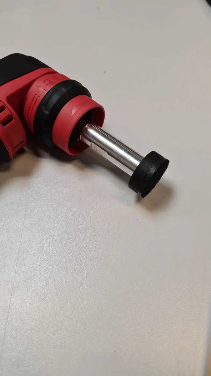

@WouterR, Qua kracht gaat de Rupes long en short neck het echt verliezen van de Flex PXE80.
Ook een nadeel is de vergrendelknop van de Rupes. Die wil nog wel eens per ongeluk ingedrukt worden waarna je de machine op kan sturen ter reparatie want de tandwieloverbrenging vind dat niet grappig.
Ik heb ook lang gewacht met het aanschaffen van de Flex vanwege de prijs maar die is het echt elke cent waard.

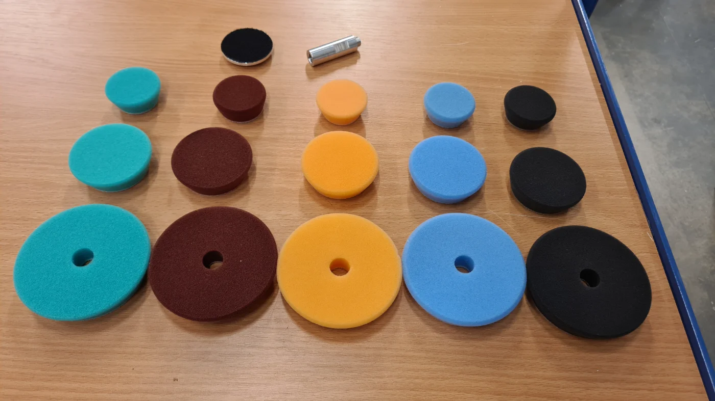

Ik heb ooit eens elders een 25mm en 50mm backingplate, verlengstuk voor roterende stand en de 6mm excentrische adapter gekocht en kan hiermee prefect uit de voeten op kleine oppervlaktes.
De 75mm backingplate met pads ben ik niet zo'n fan van want de machine heeft het hiermee best wel lastig zeker bij het grovere compounden, evenals de 12mm excentrische adapter. Dan pakt ik liever de Rupes Bigfoot HLR75 Mini.
Bekijk bijlage 175085

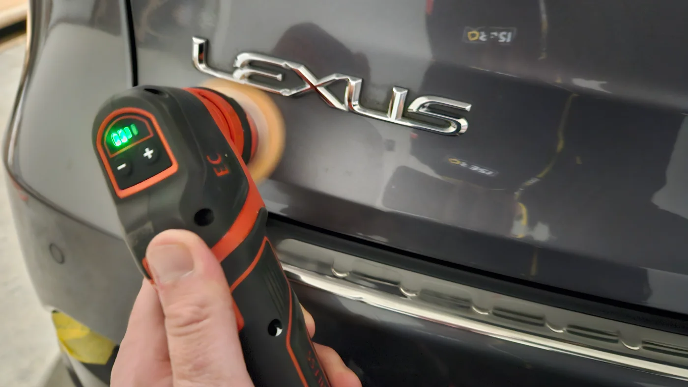

Bekijk bijlage 175086

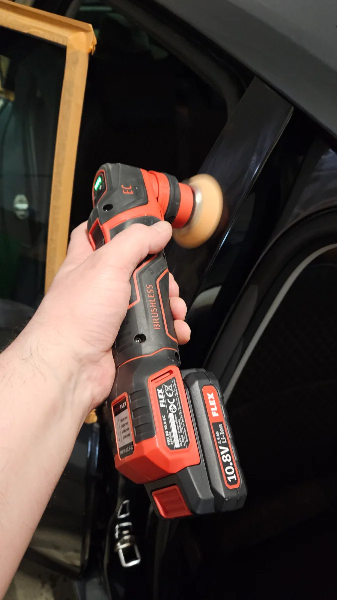

Ideaal voor dit soort kleine plekjes.
Bekijk bijlage 175087
Bekijk bijlage 175088
