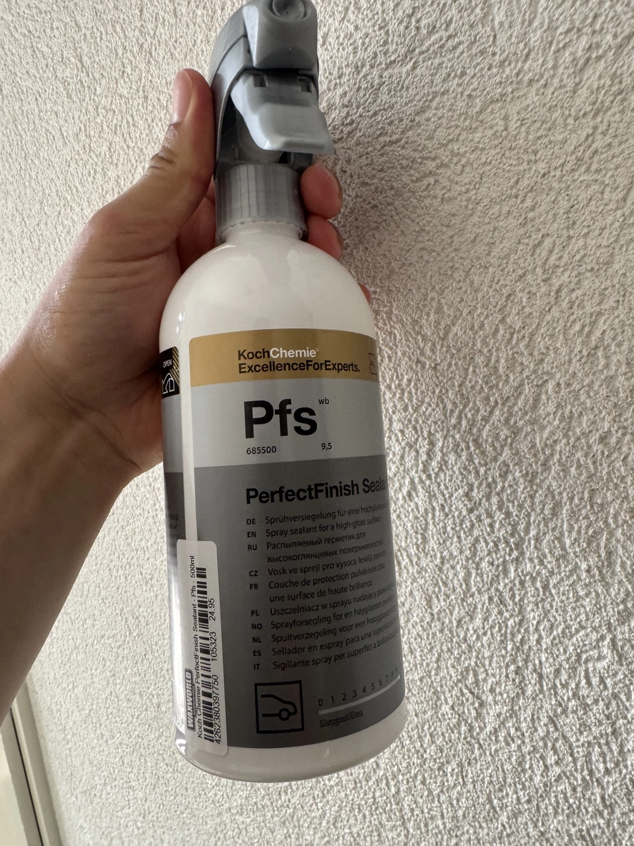

Ten eerste is het een vergelijkbare sprayer als die je krijgt met veel KC producten, solide.
De geur van het product is zeer aangenaam, het is een subtiele vanille-achtige geur, die ik alleen maar kan beschrijven “als je denkt aan hoe een pastelkleur zou ruiken” — een beetje dit.
PFS ruikt niet chemisch en je ademt geen ongename dingen in zoals bij sommige sealants.
Consistentie: dik. Een beetje spraywax achtig of verdunde bodylotion.
En voor de viezerikken onder ons, ja dit is het product, niet omdat ik nou zo hitsig word van de blauwe bolide : unamused:

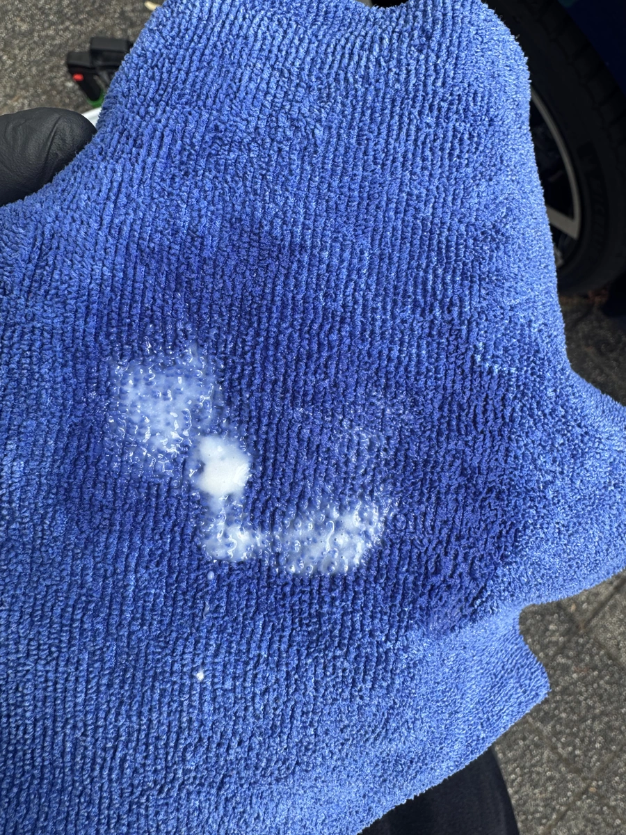

1 pufje per paneel op een doek, kan je ongeveer 1 deur mee doen, dak en motorkap in vieren.
Aangebracht in ongeveer 22c en 67% luchtvochtigheid. Werkte o-k op een warme motorkap, maar niet ideaal. Staat ook beschreven in de handleiding.
Bij het aanbrengen zou ik aanraden in het midden van het paneel te beginnen en in een cirkel uit te smeren, zodat het product goed verdeeld over de doek.
Kwa ervaring voelt het aan als een niet zo gladde detailer, echter hoef je NIET te boenen en is het zeer makkelijk streeploos te krijgen. Aanbrengen met 1 kant, afnemen met de andere kant van de doek.
Uit voorzorg nog met een tweede lange vezeldoek uitgepoetst. Het product verdampt bijna gelijk.

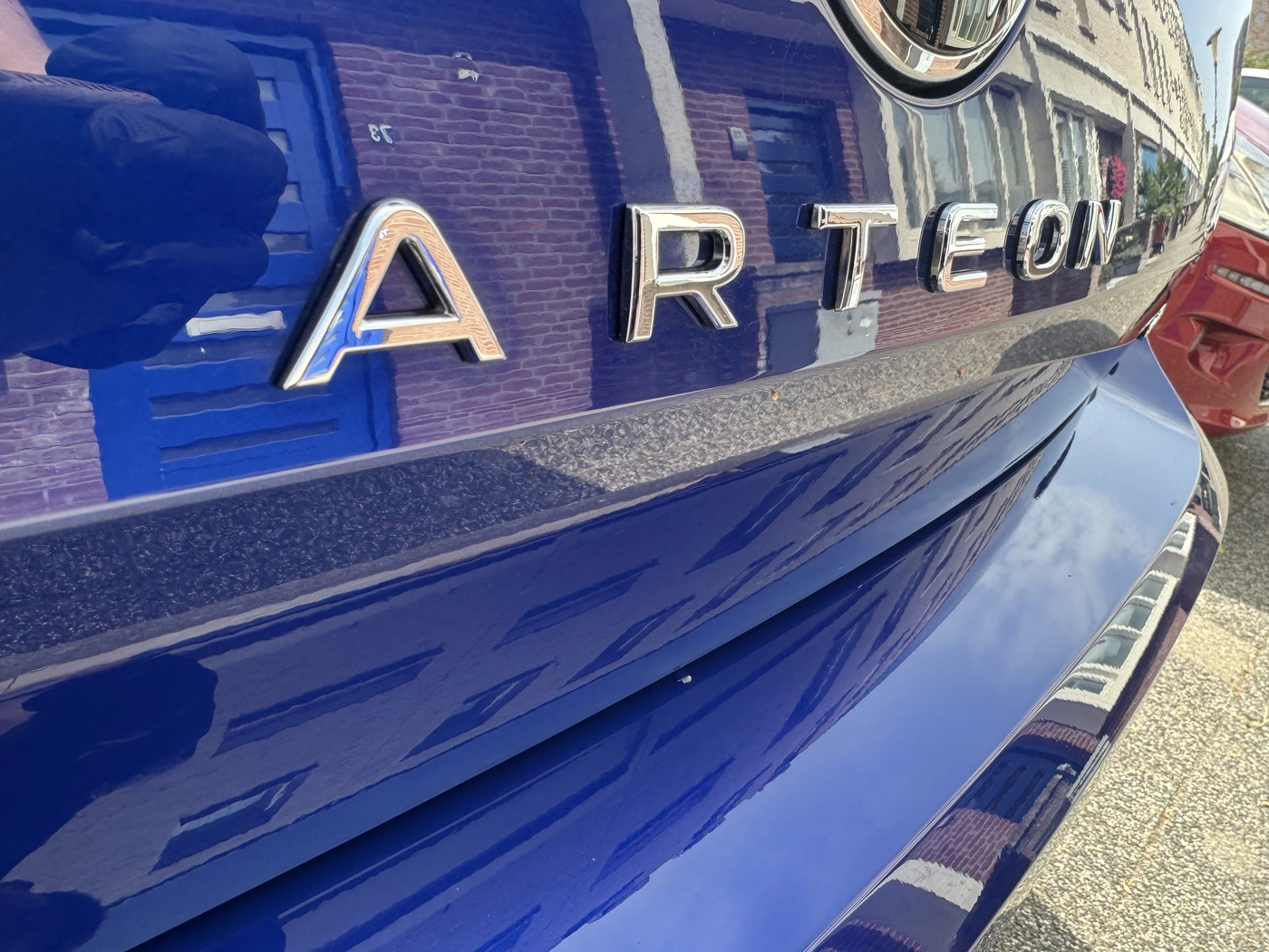

(Let niet op de highspots rond de letters, deze werk ik pas weg als ik volgend jaar in het nieuwe huis zit).
De lak voelt fijn glad, niet de gladste, een beetje tussen gyeon cure en ceramic derailer in.

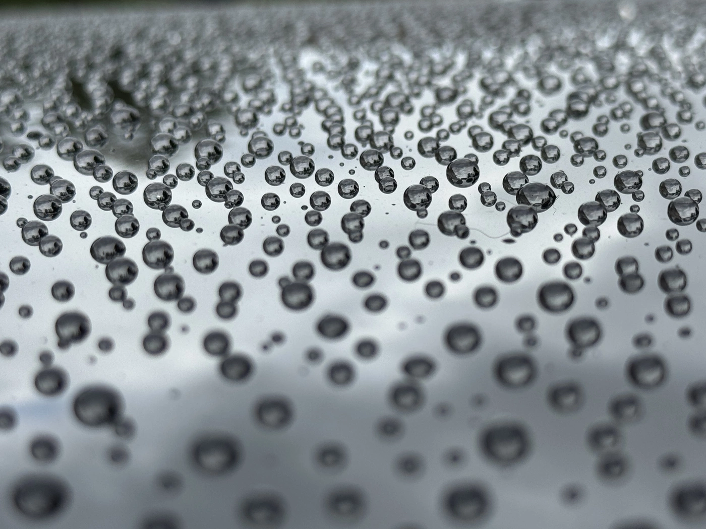

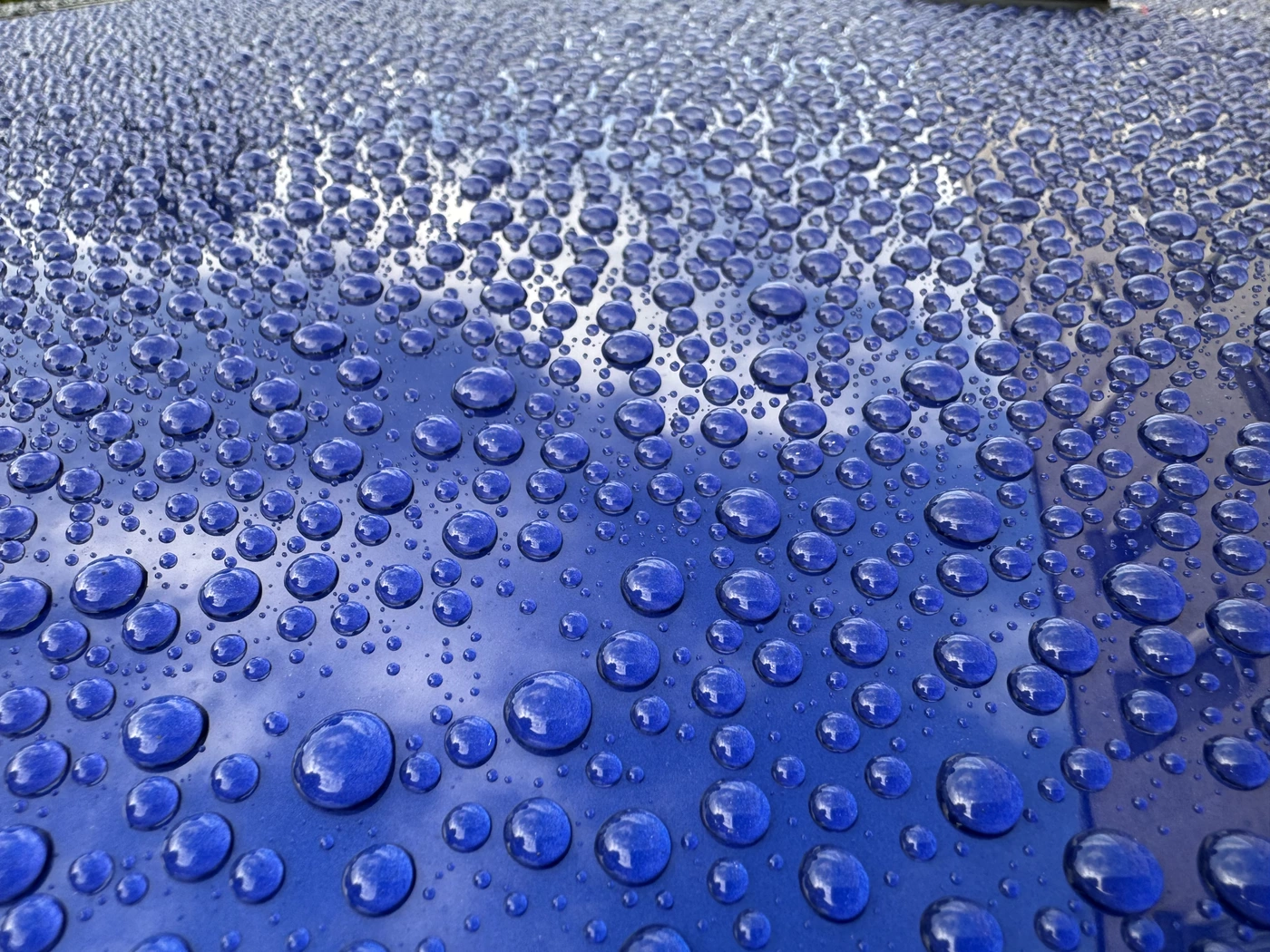

Ik heb wat overspray gehad met rinseless en het leek er goed af te parelen, maar ik zal bij de volgende wasbeurt eens kijken wat de beads doen, en natuurlijk regen in de komende paar dagen.

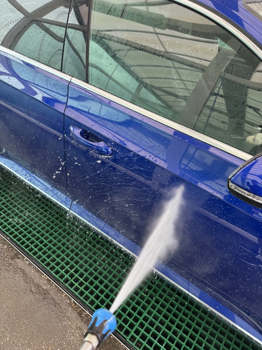

Eerste “afspoelwasje” touchless op 2% (oud)
Man, cancoat was al hydrofobisch, maar dit spul kan er ook wat van.
Op de klep was er een stuk waar cancoat niet goed gehecht heeft, en daar dit overheen aangebracht, het was niet te merken dat cancoat er niet goed op zat.
Het is natuurlijk niet zo goed als een video, maar toch aardig goed te zien dat het water geen kans krijgt om op te hopen, en deze straal geeft vaak al een poel met water op andere spullen.
Zeker geschikt als topper dus, zoals geadverteerd!
