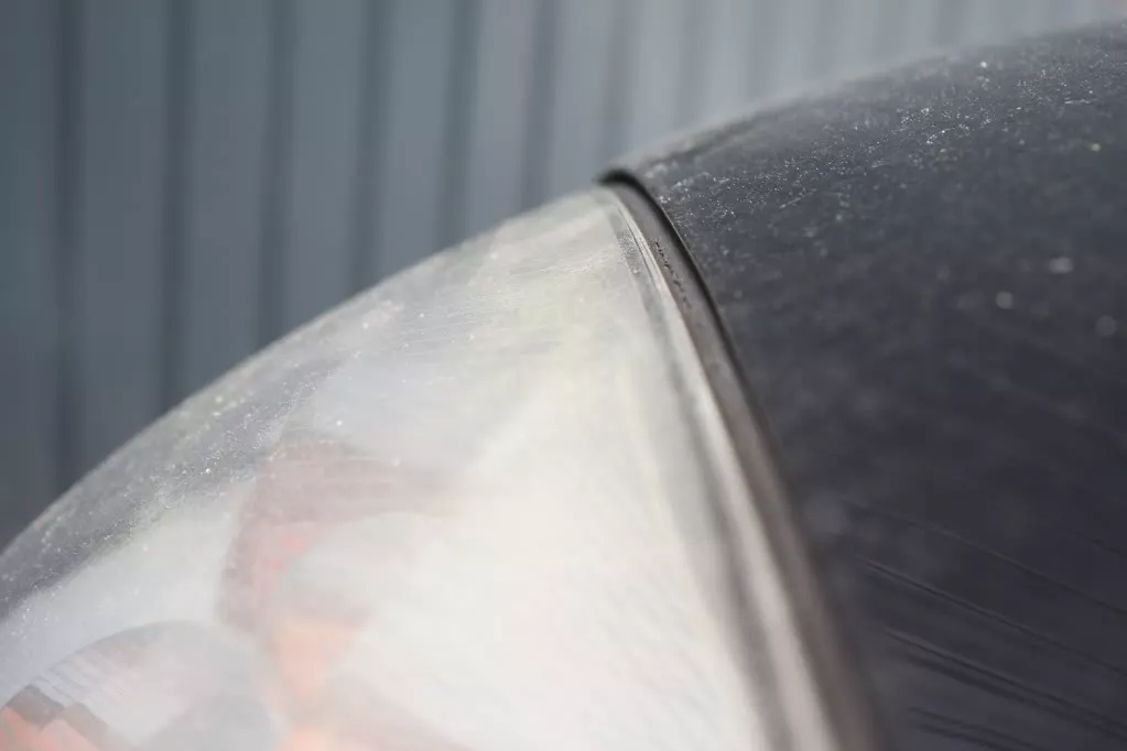

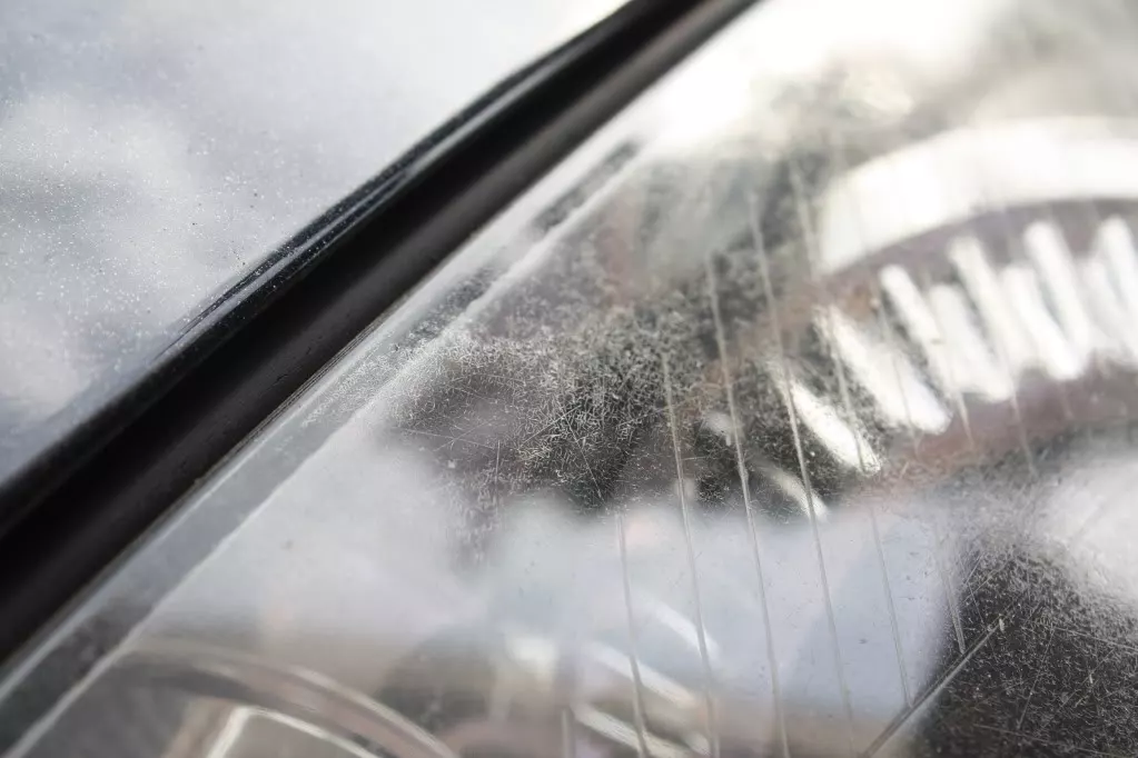

Hallo Luitjes,
Dit is mijn 1e post op dit forum. Heb een vraagje aan de mensen. Heb Xenon koplampen in mijn Focus 1 die aanslag hebben. Is gele aanslag met van die kleine haarscheurtjes erin. Misschien herkent iemand dit??? Deze wil ik dus gaan herstellen. Heb alvast de set van Mother's gekocht. De headlight set. Zijn er nog meer tips ed om de koplampen van de nodige aanslag te verwijderen?? En is het uberhaupt nog te verwijderen?? De krassen die erop zitten gaan er denk ik niet uit. Hieronder wat foto's van de aanslag. Hoop op wat hulp en tips van jullie kant uit. Alvast bedankt.
Opschuren met korrel 1500, 2500 en eindigen met korrel 3000. Na het wetsanden weer glanzend polijsten met een rotary en bijvoorbeeld de Mezzo polijstmiddelen.
Succes!
Heb zelf van de medewerkers van Carclean als tip gekregen dat EXP van Poorboys ook heel goed is!!!! Maar ik durf het nog niet zo goed aan om te gaan schuren!!!!
Ik vermoed dat de krassen in de UV beschermlaag zitten. Je ontkomt er niet aan deze weg te schuren en idd daarna sealen.
Probeer eens een keer met mezzo op wit...veel kans dat de beschadigde UV-laag er zo al afgepolijst wordt en dat het kunstof glas nog onbeschadigd is.
Ik heb dit ook al eens meegemaakt. Lukt dit niet, dan kan je nog met schuurpapier aan de slag.
Vorige week nog de koplampen van een VW Golf 5 gedaan.
De lampen waren in zo'n slechte toestand dat deze niet door de APK kwamen.

Ik zou al die UV bestendige producten allemaal achterwege laten. Zelf de koplampen schuren tot P3000 en bij een spuiter de koplampen in de kunststofprimer en vervolgens blanke lak laten zetten. Heb je ook geen gedoe met 1x in de zoveel tijd weer die spullen op je koplamp te smeren en het resultaat is ook nog beter.
