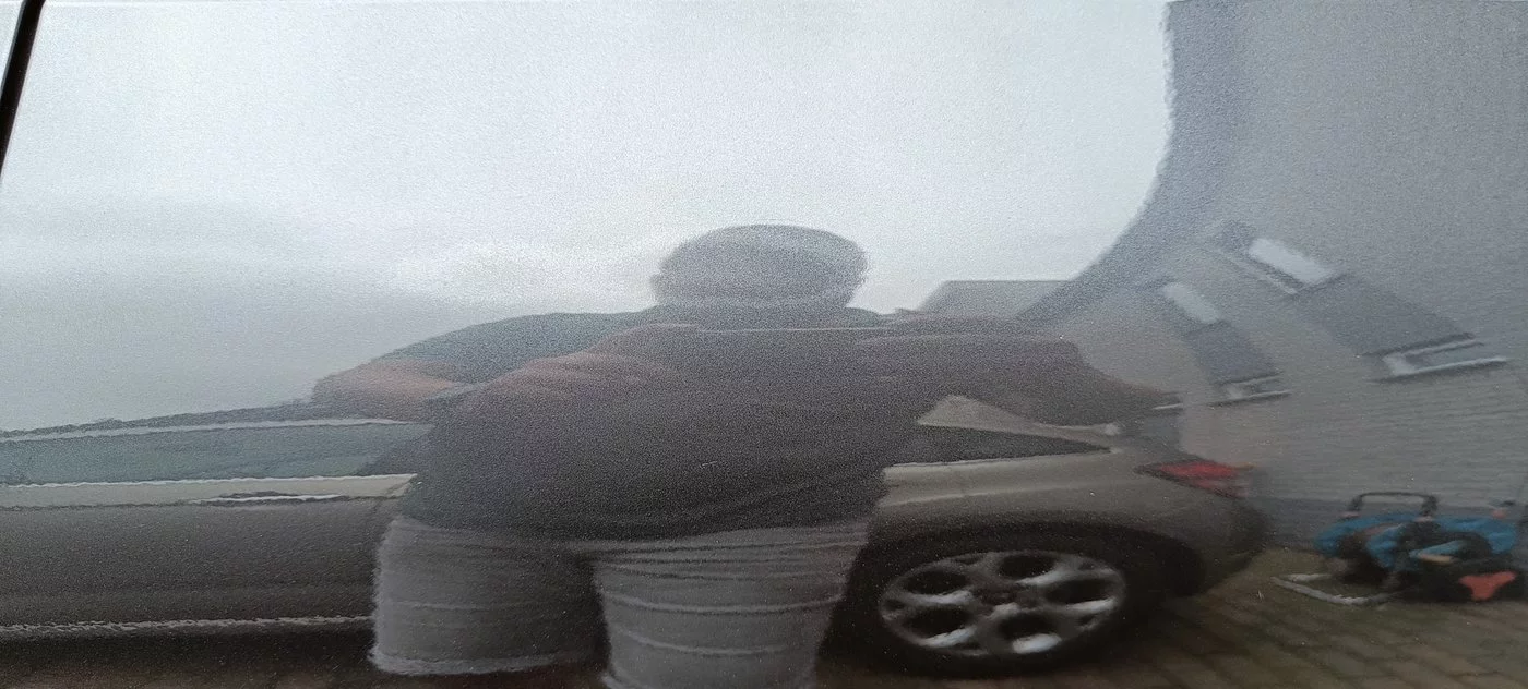

Hallo,
Ik heb een kras weg laten polijsten door een hobbyist maar zie nu deze gekke vlekken.
Is de lak hier teveel beschadigd of is dit niet goed gepolijst en nog te herstellen?
Hebben jullie tips?
100% dat je daar (vrijwel) door de blanke lak bent gegaan helaas. Als je het hersteld wilt hebben is spuiten de enige optie.
Is inderdaad los door de blanke lak en zelfs al flink door de kleurlak.
Dit gaat niet door enkel polijsten gebeurd zijn, hij gaat volgens mij eerst geschuurd hebben en dan gepolijst.
Spuiten is de enige oplossing hiervoor.
