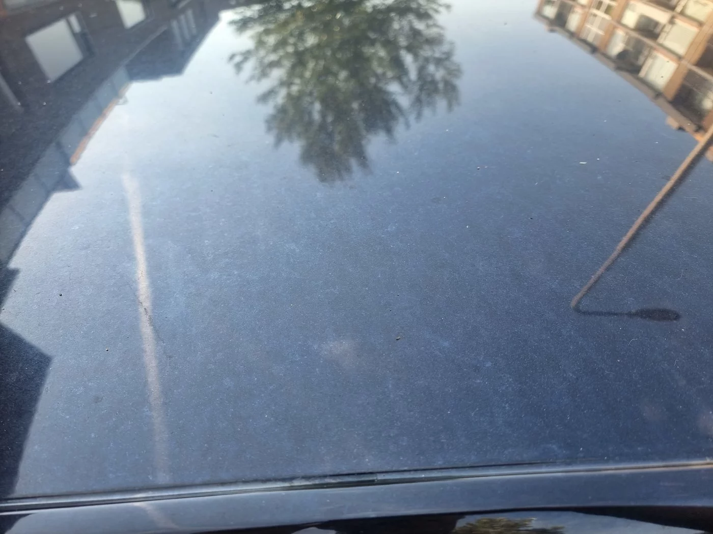

Goede morgen,
Ik ben al langere tijd carclean klant alleen zit met een lakprobleem en hoop jullie expertise op dit forum mij kan helpen. Ik lees zo nu en dan mee maar postte nooit.
Op een auto van mij die veel geparkeerd staat en helaas niet genoeg gewassen word zitten er allemaal rare soort witachtige vlekken op de liggende panelen (motorkap, dak) door de auto normaal met de 2 emmer methode te wassen krijg ik dit niet schoon. Lak is 4 jaar oud en de kleur is deep black Pearl.
Waardoor komen deze vlekken en hoe krijg ik dit weer mooi schoon? Alvast bedankt
* bericht bewerkt omdat foto's uploaden niet goed ging
    132,6 KB · Weergaven: 290
Ja, die is gewoon nog een beetje vies :) Ik zou ook de Professional Polish gebruiken, Een beetje op een handpad, boenen en weer uitwrijven. Je zult eens zien hoezeer de lak opknapt.
Reacties: Jpv
Aanvulling op hierboven; Voordat je met een pad + paint cleaner op de lak gaat wrijven, zou ik eerst goed wassen met heet water. Opgevolgd door even kleien met lekker gulzig veel glijmiddel erbij. ;)
Edit - Typo. Thanx @Cordoba
Reacties: Jpv en RedCat
Bedankt voor al jullie adviezen, ik ga er zsm mee aan de slag
