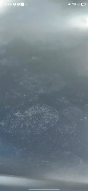

Dag allemaal. Vanwege langdurige ziekte was ik niet in staat de auto zelf te wassen. Mijn vrouw is een aantal keer door de wasstraat gereden. Nu heb ik net zelf de auto gewassen. En er zitten allemaal vlekken op mijn dak die ik er niet uit krijg. Zie foto's. Al mequiars Ultimate compound gebruikt zonder succes. Wat zou ik kunnen kopen om dit eraf te krijgen. Ik gebruik normaal collinite no 845 als beschermlaag.
    83,3 KB · Weergaven: 94
Ik sta altijd onder een boom geparkeerd kan helaas niet anders. Kan het ingebrand boomsap zijn? Mogelijk heeft de wasstraat mijn normale beschermlaag verwijderd.
Ik heb met de hand gepoetst maar krijg het er echt bijna niet af.

Afhankelijk van de keuze bij de wasstraat is de bescherming deels foetsie.
Dan kan vanalles de lak aantasten ...
Vooral niet gaan rommelen, beter aangeven welke omgeving je woont.
Dan kan iemand wellicht hulp aanbieden.

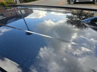

Gisteren bij @Simon vW geweest voor een cursus polijsten. We hebben het dak gedaan met succes. Nadat ik vandaag wat nieuwe spullen van carclean binnen had de rest van de auto zelf gedaan. Alle vlekken zijn eruit ook gelijk een heleboel swirls eruit gekregen. Erg blij met het resultaat en geen angst meer de volgende keer. De DAP kon ik overnemen van de buurman, dus die is ook aan de collectie toegevoegd.
