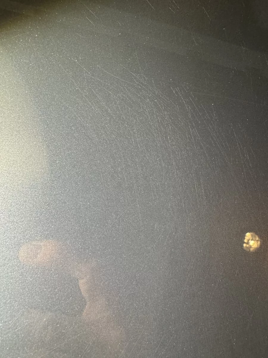

Krassen over gehele auto
Zo dan, dat ziet er lekker uit. :p
Ik zou ook denken aan bezem-praktijken.

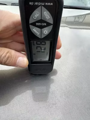

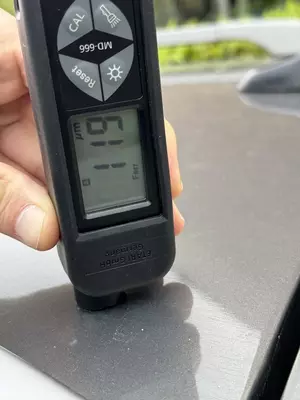

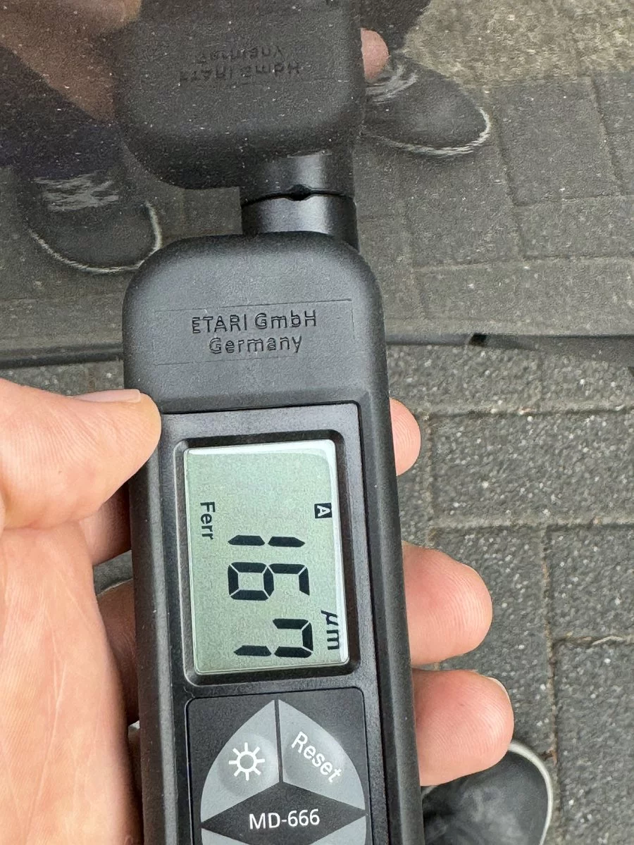

Inderdaad, als je de mogelijkheid hebt om de lakdikte te meten, dan zeker even doen.
Vervolgens goed reinigen en wassen om beter te zien waar je mee te maken hebt.
Polijsten inderdaad fijner beginnen, want opschalen kan altijd nog.
Ná het polijsten gewoon een degelijke bescherming aanbrengen. Geen poespas ertussen zoals een glaze, mits dit meerwaarde heeft omdat het polijsten niet alles heeft verwijderd.
Is dat dan eerst met een gele Rupes pad proberen? Daarna de witte? En dan in een Collinite 845 of een PB-EXP? (Na eerst wassen, iron, kleien)

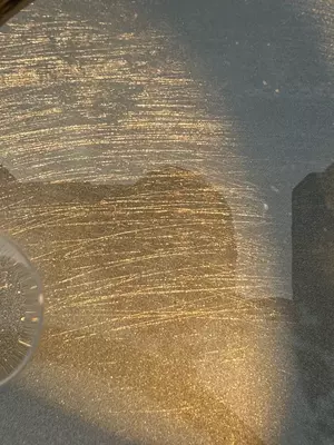

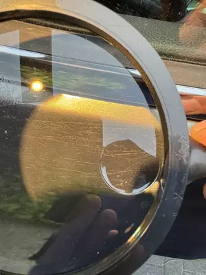

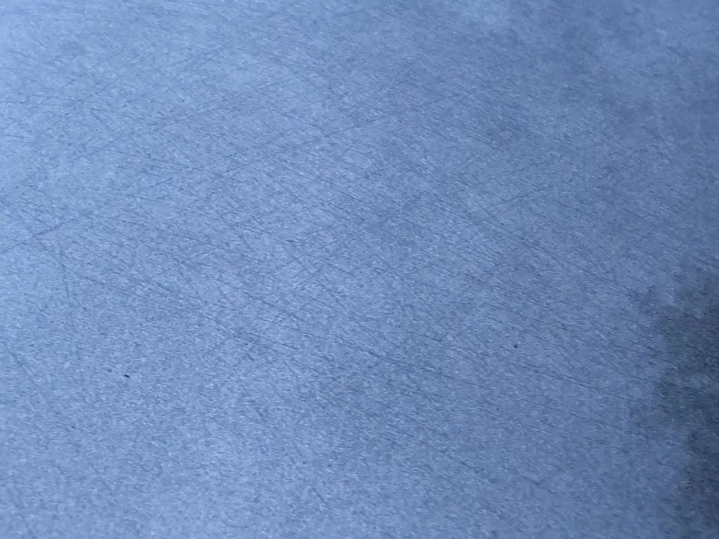

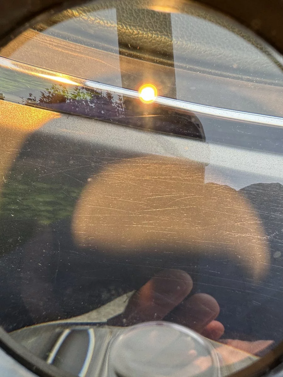

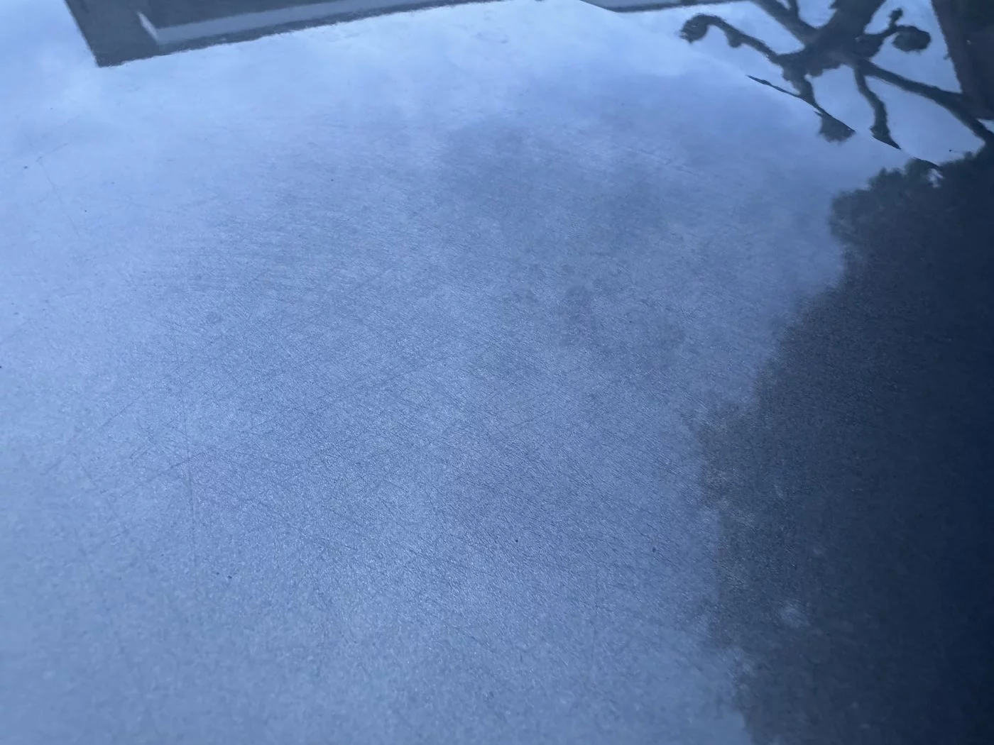

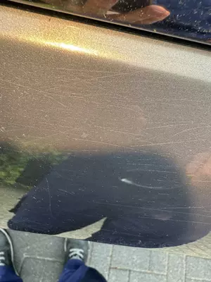

ben bezig met de auto, eerst gekleid met een gele Rupes pad begonnen, toen de gele wollen, te weinig effect. Daarna de blauwe pad, daarna de blauw wollen met de blauwe polijstpasta. Kom niet verder dan dit…. Iemand nog een idee? Ik heb ook al een stukje geprobeerd met black hole om het effect te zien of het te maskeren is maar helaas….

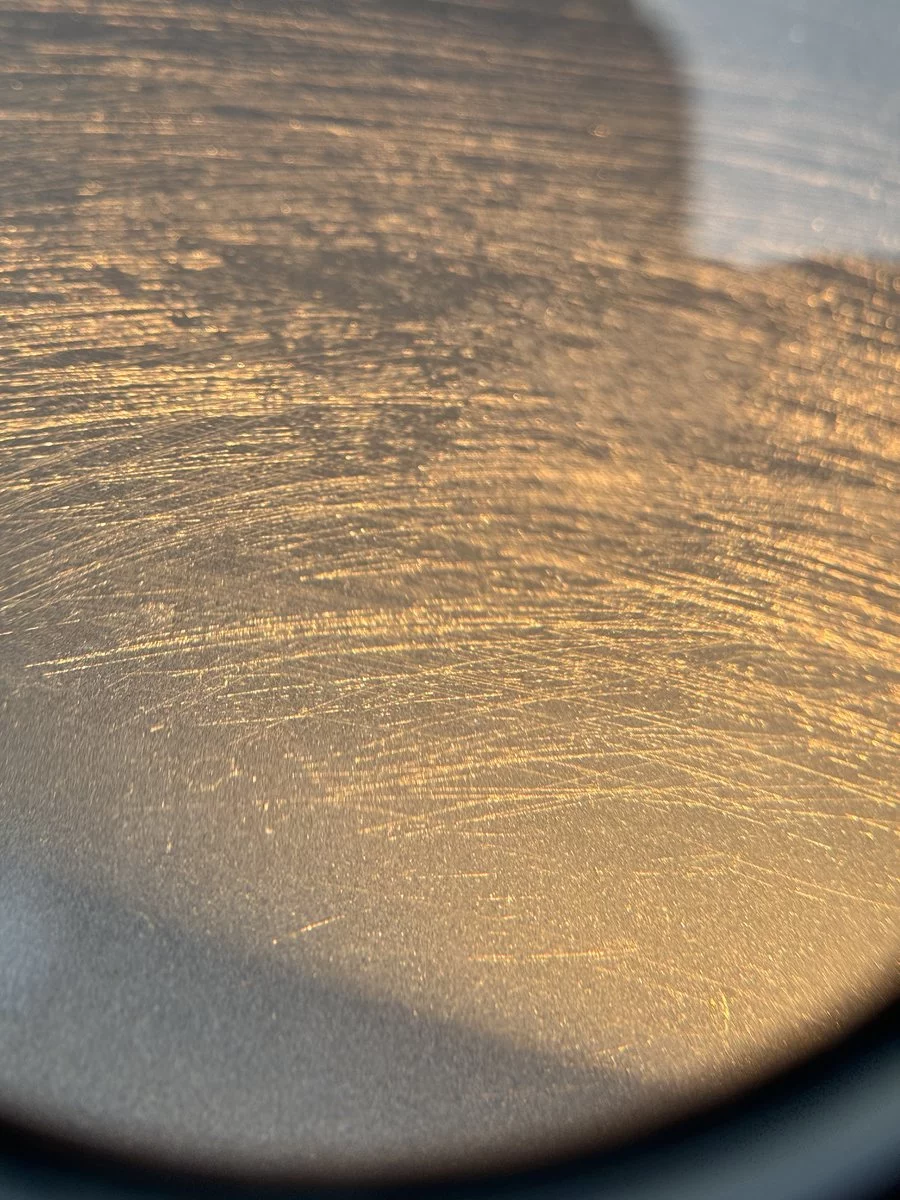

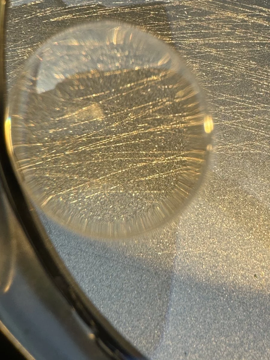

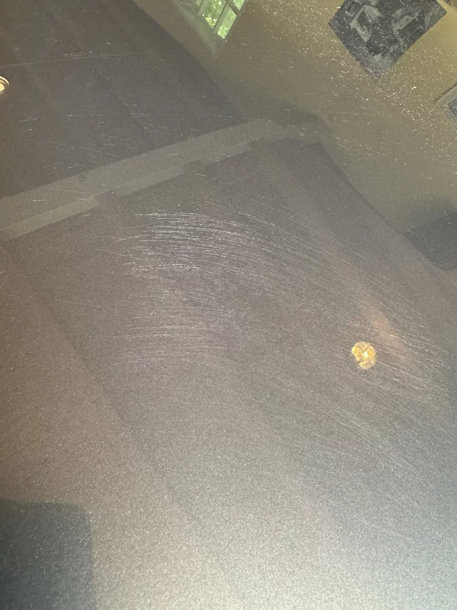

Nee voel de krassen niet, ik zie wel dat ze een stuk minder zijn als dat het was maar nog lang niet weg. Er omheen zie ik de glans echt wel omhoog komen. Beweeg heel langzaam met een DAP. Met nat zijn ze iets minder. In het daglicht dan is het het een heel stuk minder zichtbaar.
Even bij een bedrijfspoetser langs gereden, die keek er van op…. Hij had het in al die jaren nog maar 1x eerder gezien. Auto lijkt niet overgespoten te zijn maar duide het als krakelee (Craquelé) in de onderste verflaag, daarover heen de laklaag waar ook veel schuursponskrasjes in zaten waar ze geprobeerd hebben om ingebrande vogelkak weg te halen… advies was, of helemaal kaal schuren en overnieuw spuiten of aanvaarden en zo laten voor wat het is… de buurman gaat het laten voor wat het is met een auto van 15jaar oud. Het schijnt een Opel kwaal van destijds geweest te zijn wat na verloop van tijd naar voren kwam. Jammer maar helaas! Bedankt voor alle hulp!
