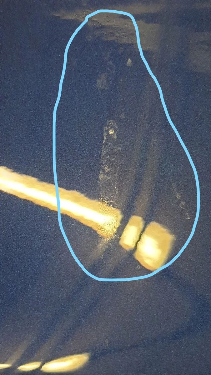

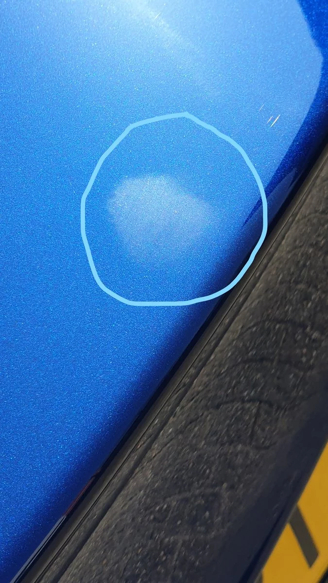

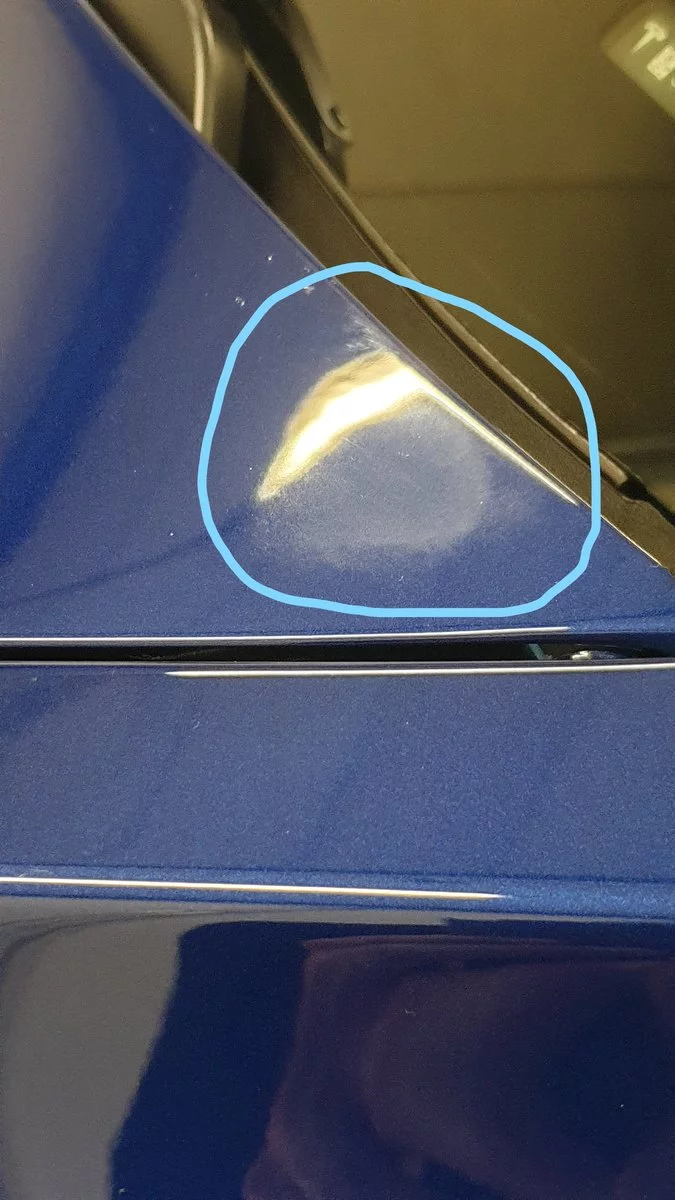

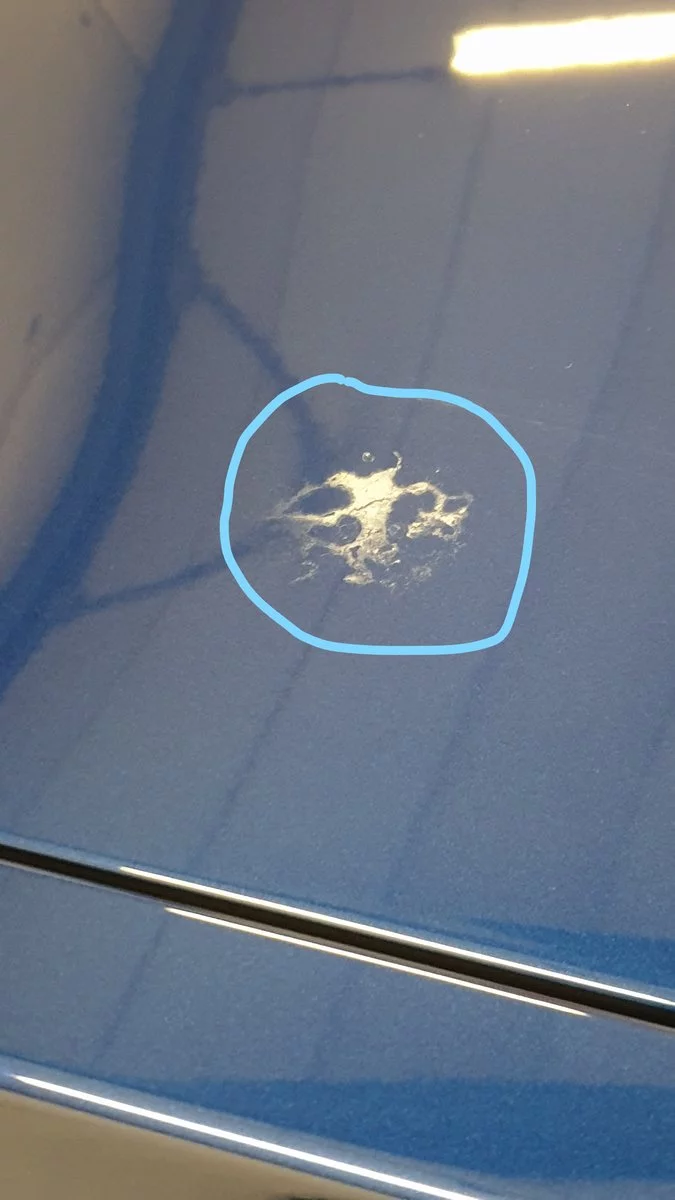

Ik rij sinds kort een Tesla Model 3. Er zijn veel redenen om van deze auto en het idee er achter te houden. Er zijn er echter ook een paar om hem te haten:
  • De aflevering is echt een aanfluiting. Voor een auto van zoveel euries verwacht je een fatsoenlijke aflevering. Maar je wordt naar een achteraf industrieterrein gestuurd, daar krijg je een briefje met een parkeerplaatsnummer en dan mag je zelf de auto opzoeken en wegrijden. Onder het stof en vogelpoep, dus een goede inspectie is niet te doen.
  • De afwerking van de lak is waardeloos. Doffe plekken, plekken die niet goed gespoten zijn, ingebrande vogelpoep.
  • Overal sticker resten (zowel exterieur als interieur)
Bij thuiskomst heb ik de auto direct met de hand gewassen en toen werden de lakimperfecties goed duidelijk. Ik heb daar melding van gemaakt bij Tesla en binnenkort komen ze Bij mij thuis kijken met de mobile service van Tesla.
Nu zijn sommige plekken alleen goed te zien met een inspectielamp of in goed zonlicht. Ik wil daarom vooraf de plekken gaan markeren met een witte stift of iets dergelijks. Wie heeft ervaring met markeerstifen die uitwisbaar zijn op autolak? Welke kan ik het beste gebruiken?
Als voorbeeld foto’s van een aantal plekken toegevoegd. Er waren meer plekken, maar ik zal ze niet allemaal posten. Overigens, naast genoemde nadelen zijn er ook genoeg voordelen van de Model 3 te noemen. Ik wil hier niet Tesla bashen want ik ben verder erg tevreden met de auto. Tesla moet alleen nog volwassen worden op sommige gebieden.

Wat ik zelf doe als ik veel plekjes op een auto na moet lopen, is bij elk plekje een stukje afplaktape plakken, en dan eventueel een foto maken op wat afstand zodat je ziet waar de stukjes tape zitten. (Die tape moet er toch af als je aan het polijsten bent)
Als je toch voor stift wil gaan, zou ik dat eerst op een onopvallende plek (bijvoorbeeld in portiersponning) proberen en kijken of je dat ook weer goed wegkrijgt met bijv. alcohol.

Vandaag is de Tesla service langs geweest. Prima service, een mobiele detailer die ter plekke komt polijsten. In de volle zon leek het er op dat de plekken inderdaad weg waren. Later in de schaduw zag ik dat de plekken weliswaar minder waren maar nog steeds zichtbaar. Zowel de doffe plekken als de ingebakken vogelpoep. En opeens vielen ook pitjes op rond de plekken die gepolijst waren. Die pitjes waren eerder nog niet zichtbaar......
Ik heb toen maar besloten zelf te gaan polijsten. DAP mee, Monello spullen mee en op naar een overdekte schuur van een familielid. Toevallig zit die schuur naast een professionele detailer. Die kwam ook even kijken (en hard lachen) naar de plekken op de Tesla. Met zijn inspectielamp in de hand wist hij er zo nog een paar aan te wijzen :eek:. Hij kende uit zijn eigen praktijk ook nog wat voorbeelden van Tesla’s die op deze manier waren afgeleverd.
Hij was wel zo vriendelijke om mij zijn accu Flex te lenen en wat pads (ik had mijn eigen DAP mee, maar die Flex werkt wel heel makkelijk!). Uurtje polijsten en poetsen en de Tesla zag er beter uit dan bij de aflevering en ook na de polijstbeurt van Tesla zelf. De ingebakken vogelpoep is voor 80% weg. Verder ga ik niet want de lak lijkt niet bijzonder dik te zijn. De doffe plekken zijn nu weg.
