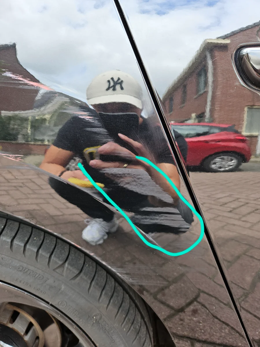

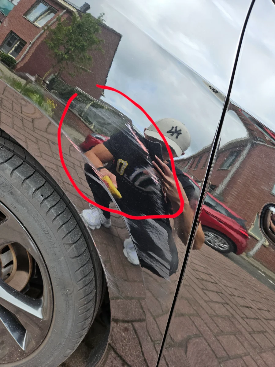

Goedemorgen,
Ik heb net voor m'n vakantie helaas schade gekregen aan de zijkant van m'n auto. Ik ben langs een houten hek gereden. Het betreft vooral lakschade (heel licht deukje). Ik heb in eerst instantie Meguiars Deep Crystal Paint Cleaner 'Step '1' gebruikt (deze had ik nog liggen van heeeeeel vroeger). Ik heb daarmee een deel weg gekregen (rode gedeelte foto). Helaas kreeg ik het groen omlijnde niet weg.
Ik overweeg nu dus wat grover materiaal te proberen. Ik dacht aan commandant. Ik denk dat ik dan 4 moet gebruiken en niet 3? Begreep dat dit nog grover is en meer voor andere soort lakschade. Ben wat huiverig, want heb hier weinig ervaring mee. Alvast bedankt!

Ik zou zelf wat huiverig zijn om Commandant op mijn auto te gebruiken.
Gezien de foto's zul je met een polijstmiddel aan de gang moeten. Het is echter niet te zien of die vegen door de blanke laklaag zijn gegaan of dat het alleen wat 'rubbing' is.

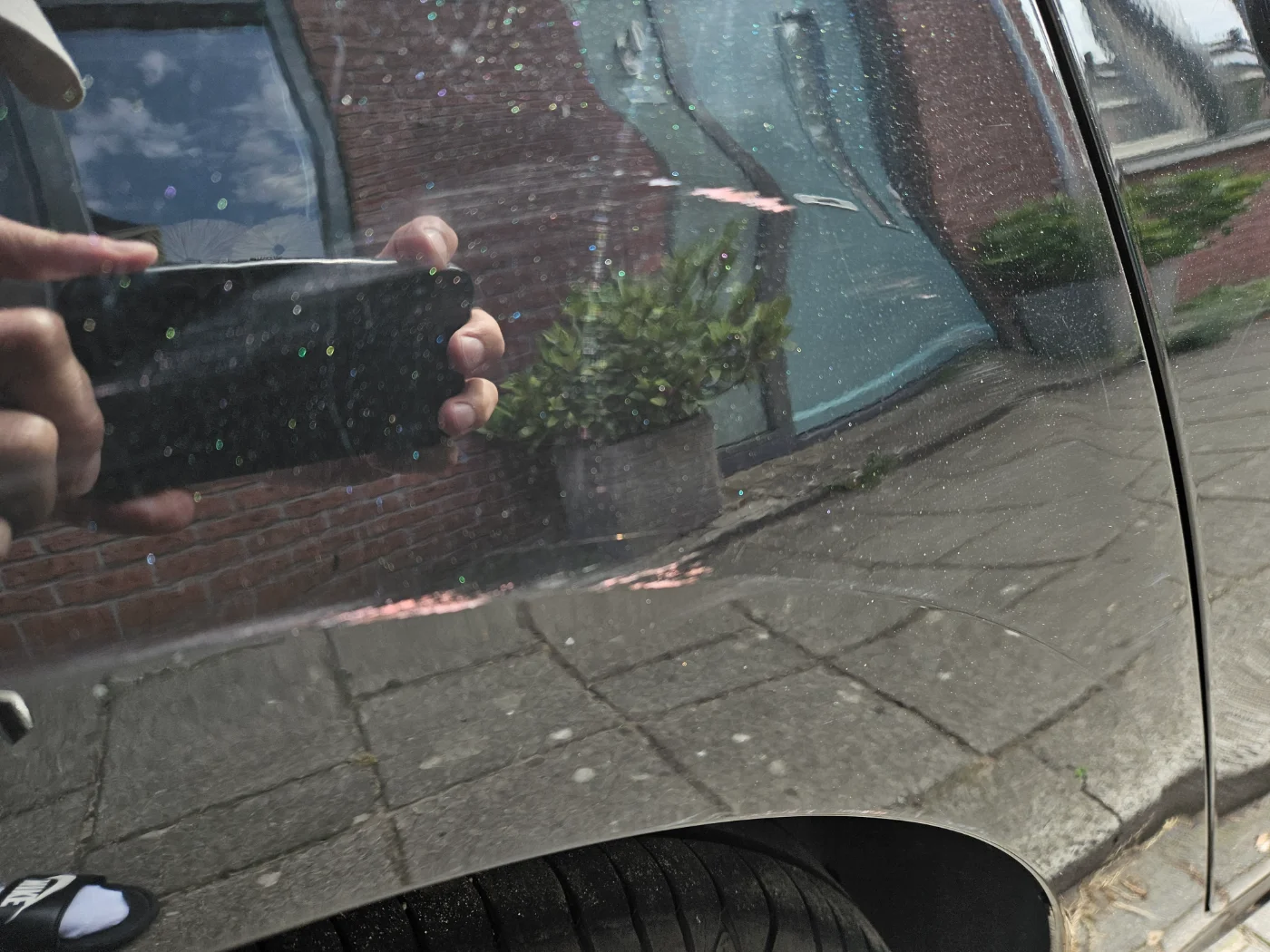

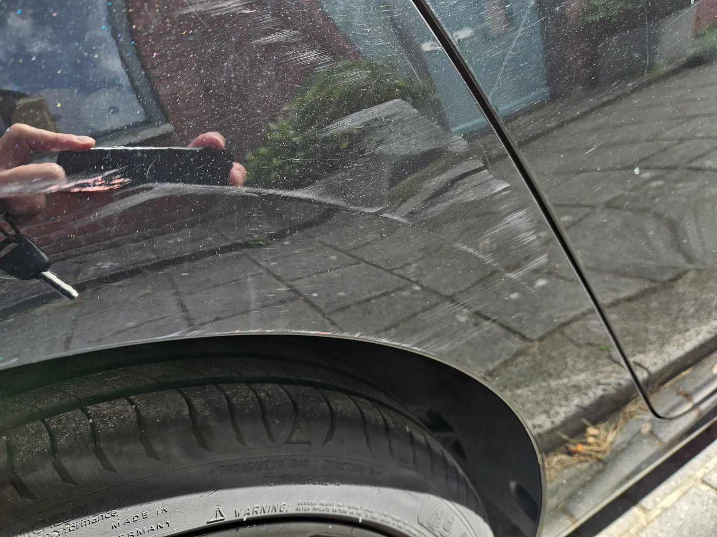

Het lijkt meer op rubbing dan denk. Ik zou eigenlijk vandaag, morgen of donderdag aan de slag willen ivm m'n vakantie. Vandaar dat ik iets zoek wat ik gewoon bij de bouwmarkt kan halen. Heb je een alternatief op t oog mbt een polijstmiddel?
@Buurman ik was te optimistisch. Het is iets lichter geworden en de "rubbing" is ook iets minder, maar verre van weg. Dat rode is van de verf van het houten hek.
