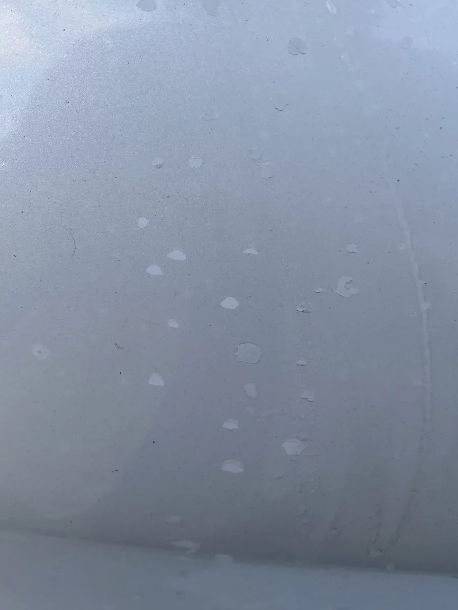

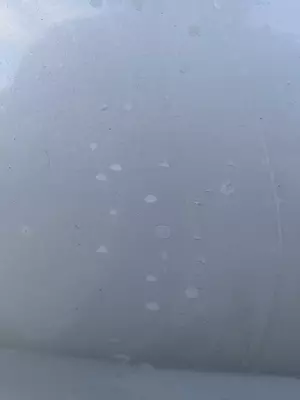

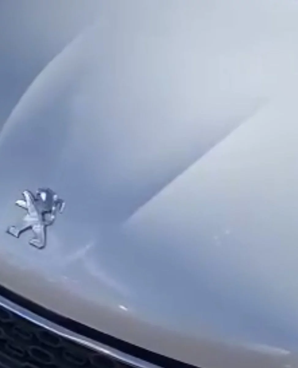

Ik heb een vraag. Mijn auto heeft witte vlekken over de hele auto. Ik heb de auto zo gekregen. Nu heb ik voor wrappen gekeken. Dit was volgens 3 verschillende plaatsen onhandig want de auto heeft al veel km’s gereden. ( 100.000) plus het zou de plekjes accentueren. Spuiten kan, maar is een dure grap ( 2000€ voor 9 onderdelen…). Nu zag ik iets over dippen, maar lees wisselende reviews en ik kan nergens vinden of dat zou kunnen over deze lakschade. Er was 1 bedrijf die zei dat ze de auto kunnen schuren opdoffen en dippen voor 900€. Maar is er dan weinig over van de eigen lak ( die er nog wel is)?
Veel vragen. Eigenlijk wil ik gewoon graag advies wat de beste en daarbij waar mogelijk de goedkoopste optie.
Alvast bedankt

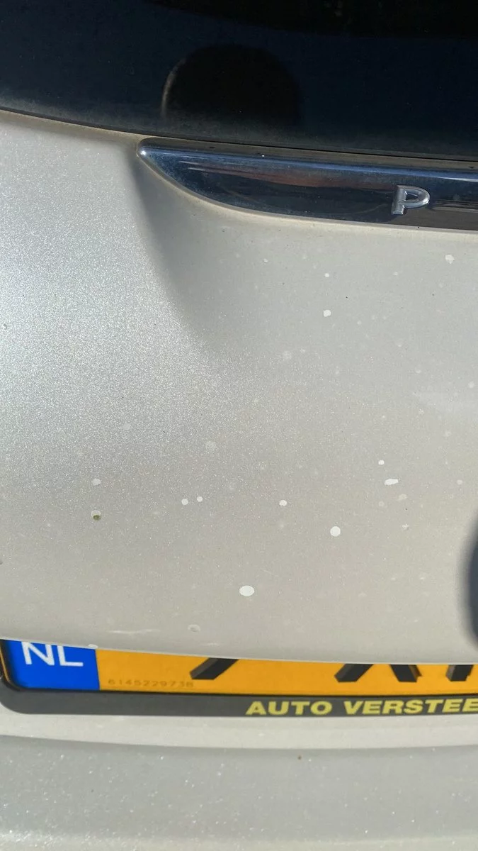

Enigszins lastig te zien, op de achterklep lijkt het alsof er verf spetters op zitten?
Als dat het geval is, dan is er vast een detailer in de buurt die je kan helpen dit weg te halen.

De eerste 2 foto's zijn niet erg duidelijk. In de derde zou ik ook zeggen dat je aan de rand van iedere "vlek" een randje met een overgang ziet van wel naar geen blanke lak - dus wat @RoCo zegt. Qua poetsen is daar dan geen eer aan te behalen. Wat wel een haalbare oplossing is tussen bijvoorbeeld wrappen of spuiten, kan alleen jijzelf beslissen. De optie van schuren en dippen lijkt me geen goede keuze, aangezien de dip waarschijnlijk geen lange levensduur heeft (?) en er dus altijd nog een keer gespoten zou moeten worden...
Een goedkope optie is er waarschijnlijk niet.
Nog meer vragen:
Je hebt de auto "gekregen"... is dat gekocht, of..? Kun je ergens verhaal halen?
Weet je iets over de geschiedenis van de auto? Hoe kan dit gekomen zijn? Is de auto ooit (slecht) overgespoten?

Op de laatste foto lijkt het inderdaad alsof de lak weg is, waardoor je enkel tot een mooi resultaat komt door het te laten herstellen en spuiten.
Wrappen snap ik, maar dan zou je inderdaad allemaal kringetjes zien daar waar de lak loslaat + als je de wrap ooit verwijdert, bestaat de kans dat je nog meer lak lostrekt.

- Op foto één zie ik eigenlijk niets.
- Op foto twee zie ik links van het midden een donkere 'krater' met aan de rand loslatende lak? Maar ik zou eerder een lichte kleur grondlaag verwachten en dat zou de witte vlekken kunnen verklaren.
- Op foto drie zie je dan wel weer heel duidelijk een 'raffelende' blanke lak, op de randen van de witte vlekken. (Niet allemaal, trouwens)
