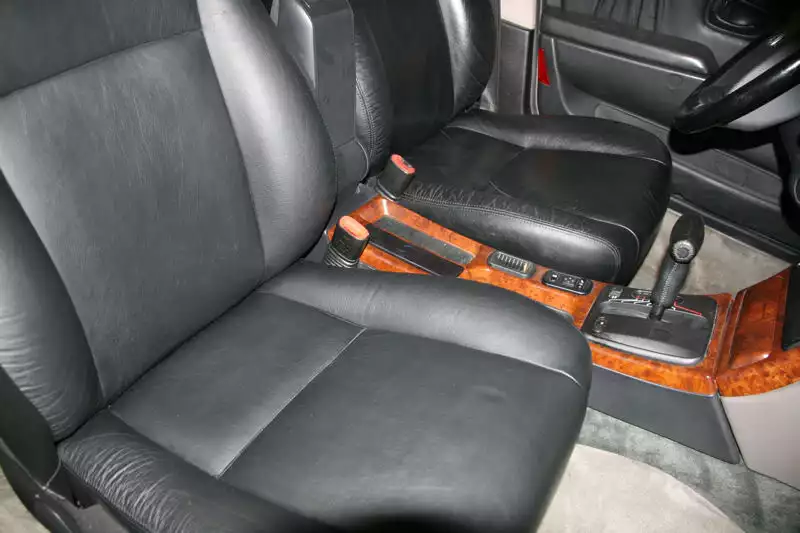

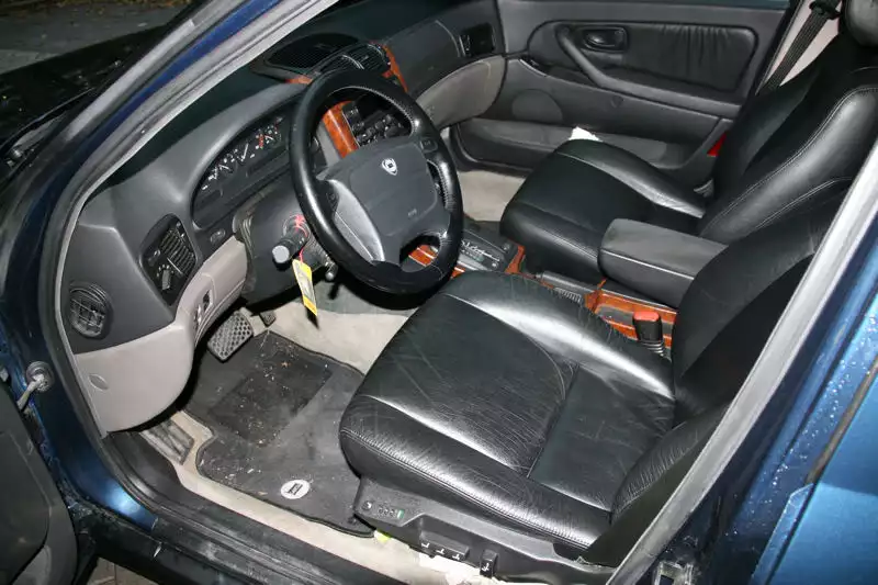

De eigenaar had een half jaar geleden een leder interieur gekocht en geinstalleerd en dit was op zn zacht gezegt best toe aan een reinigingsbeurtje. Ook de rest van het interieur mocht wel eens een sopje hebben. De matten en de vloer zijn met de extractor behandelt, het water was weer prachtig zwart. Helaas geen na-foto's gemaakt Stom stom:no maar zondag avond om 8 uur was ik er ook wel een beetje klaar mee!

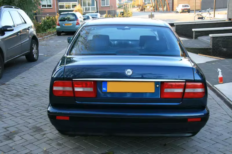

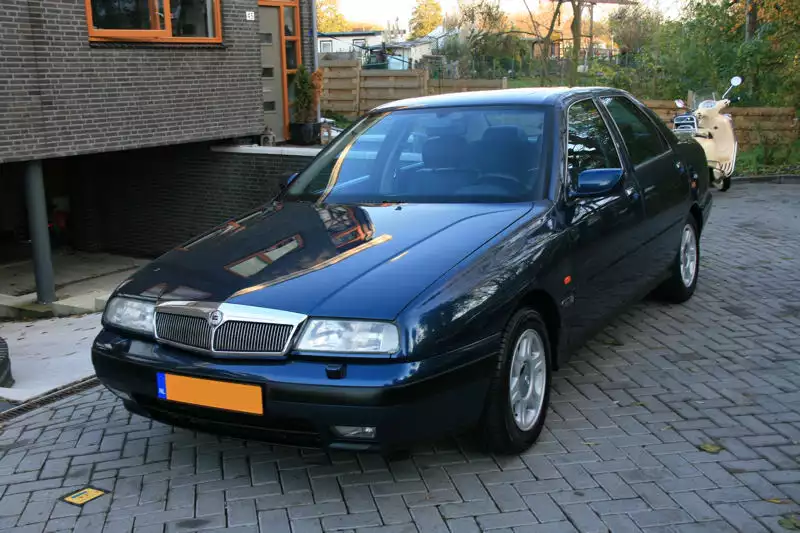

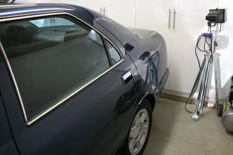

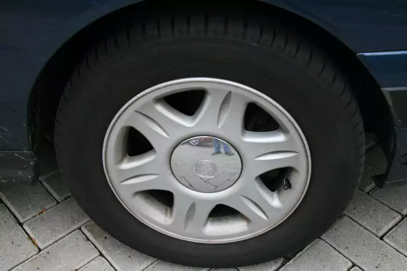

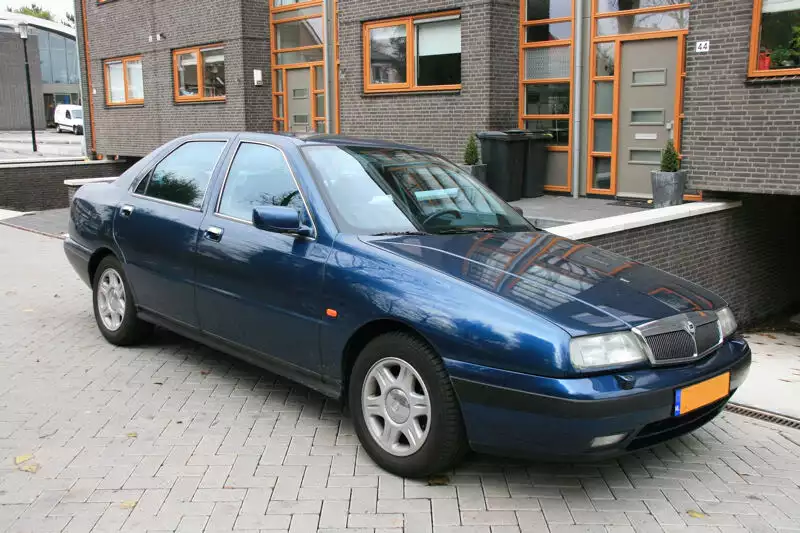

Bij aankomst, zo op het eerste gezicht ziet hij er nog best aardig uit, maar na wat beter bekijken was toch wel duidelijk dat de lak wat 'doffig' er uit zag en echte glans ontbrak een beetje.

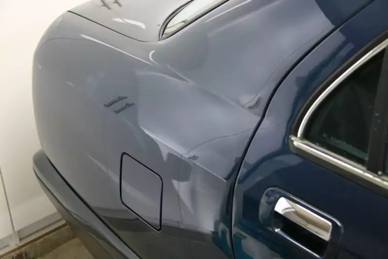

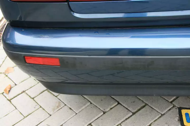

Krasje hier Krasje daar:

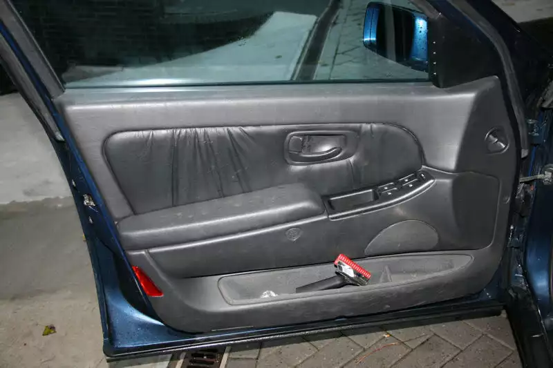

Tijdens het aftappen, ook miniaal een uur werk bij deze auto:"

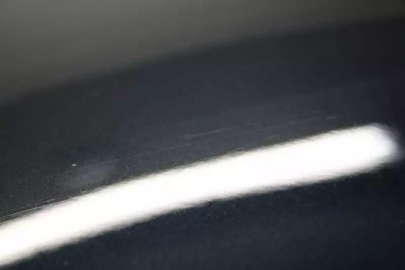

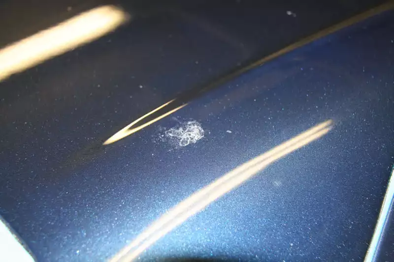

Krasje hier Swirltje daar

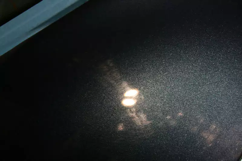

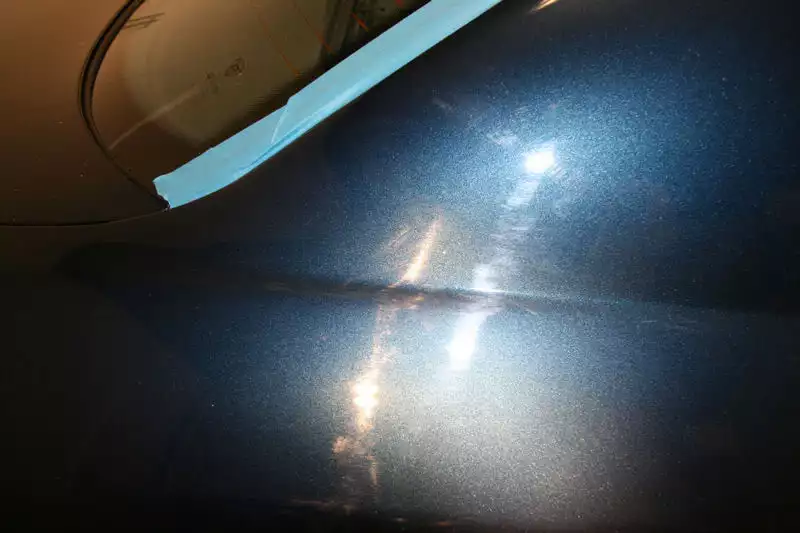

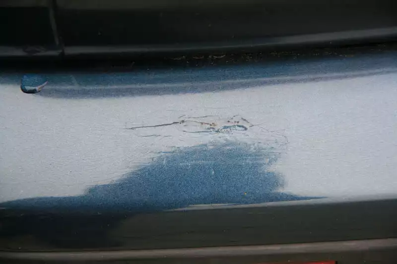

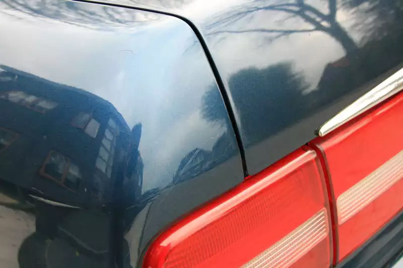

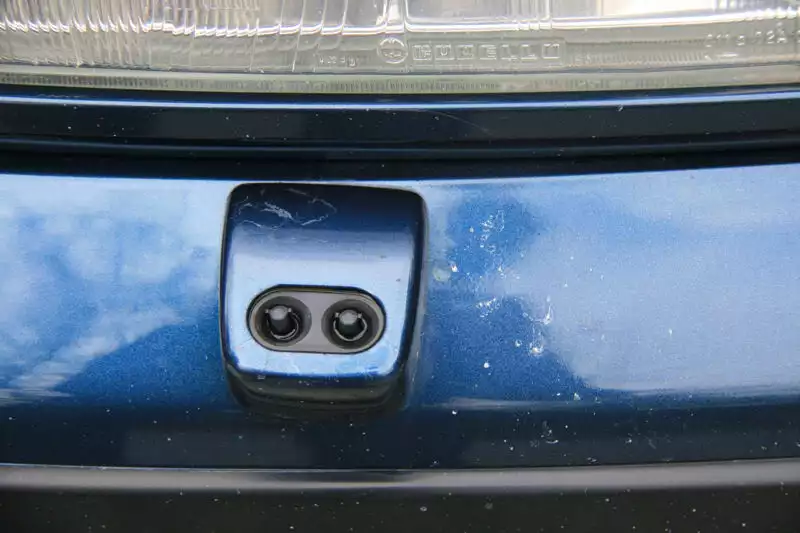

Maar helaas dit soort plekken gingen er echt niet uit:
Zie hier een schone passagiersstoel en een nog te reingiging bestuurdersstoel

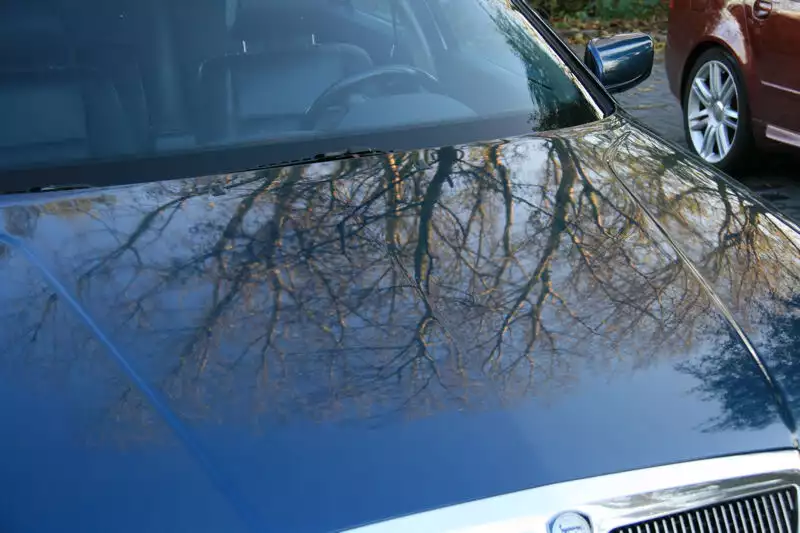

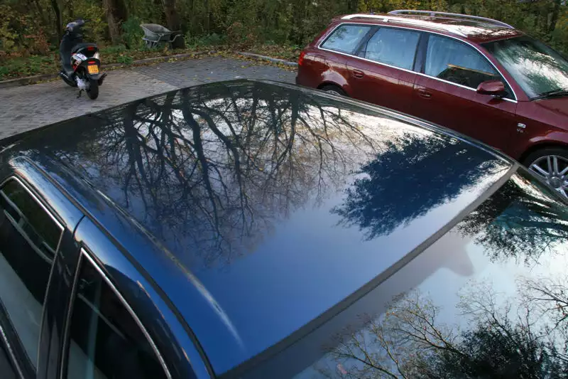

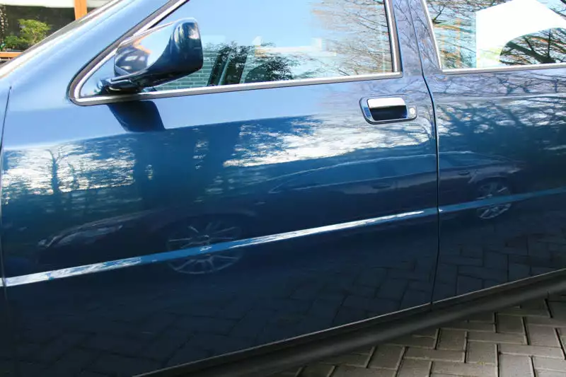

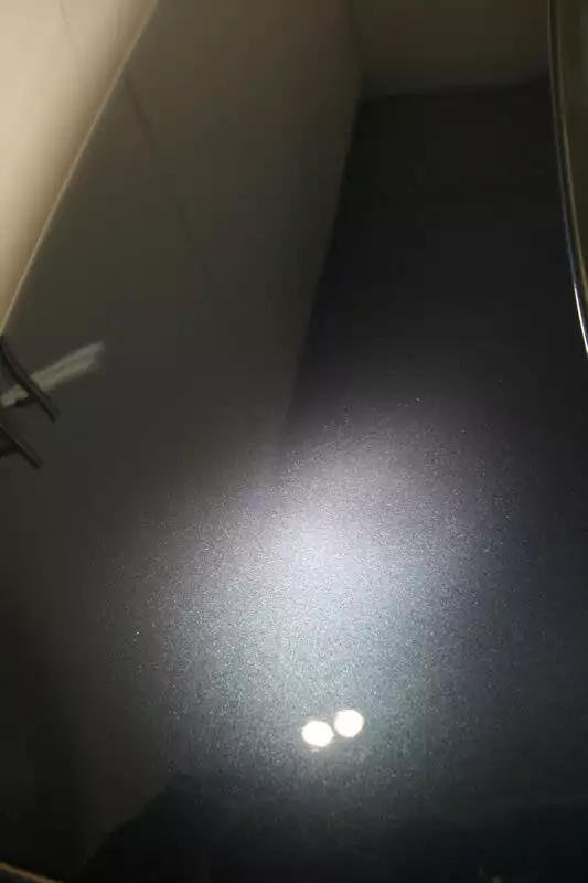

Glans na het polijsten is op zich wel dik in orde:

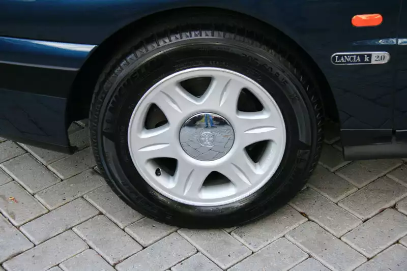

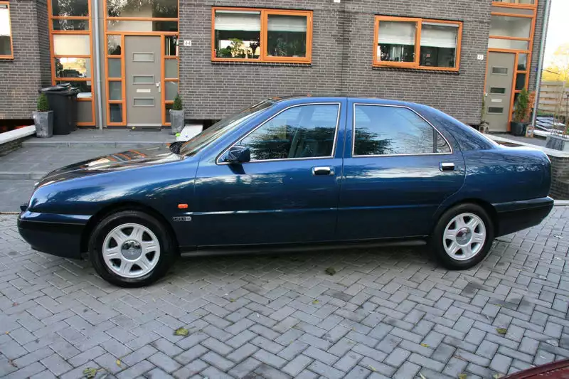

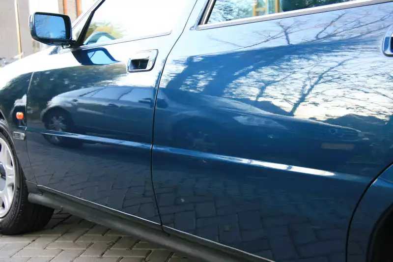

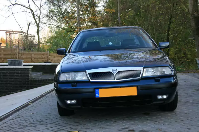

En klaar:
Reflectie:

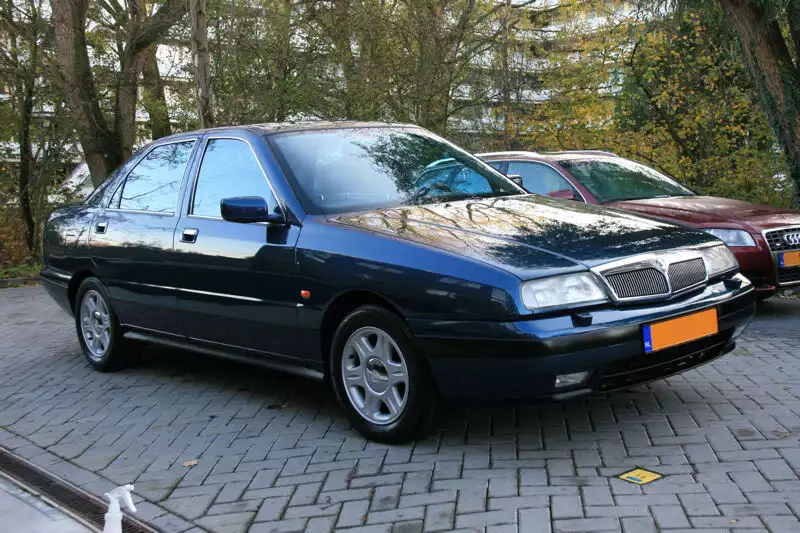

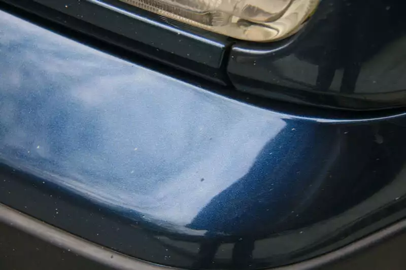

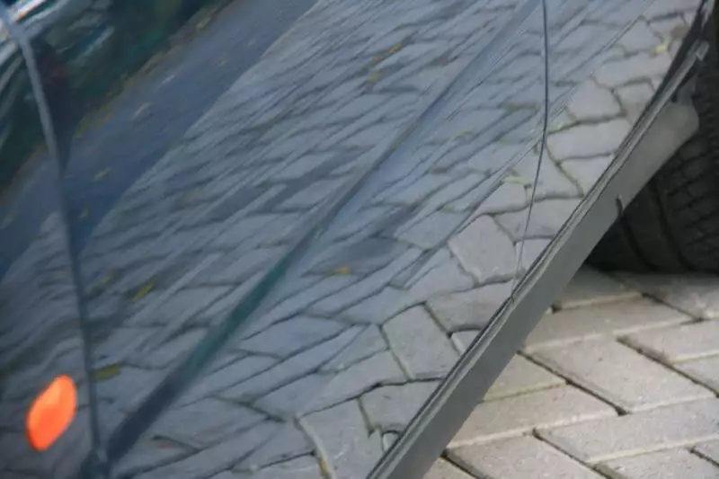

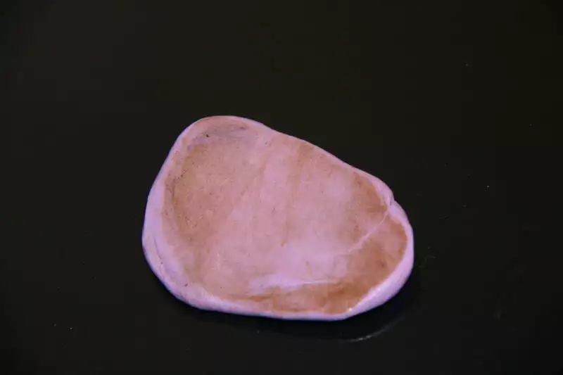

Klei na een kwart dak. De rest viel wel mee.

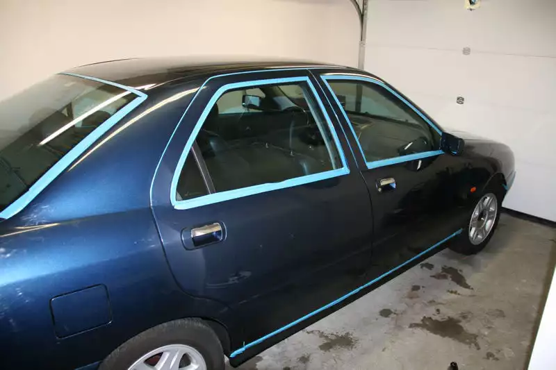

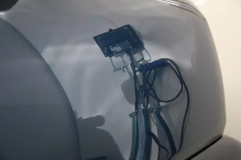

Na het polijsten

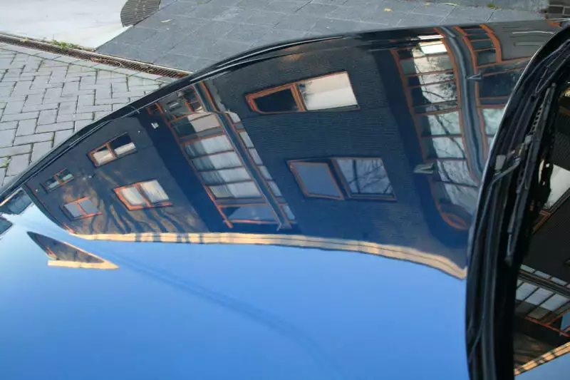

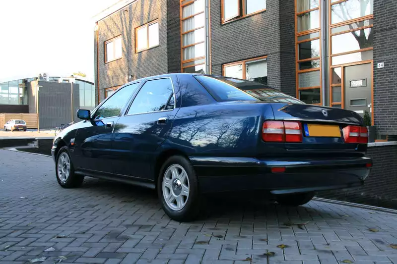

En klaar:
Reflectie:
