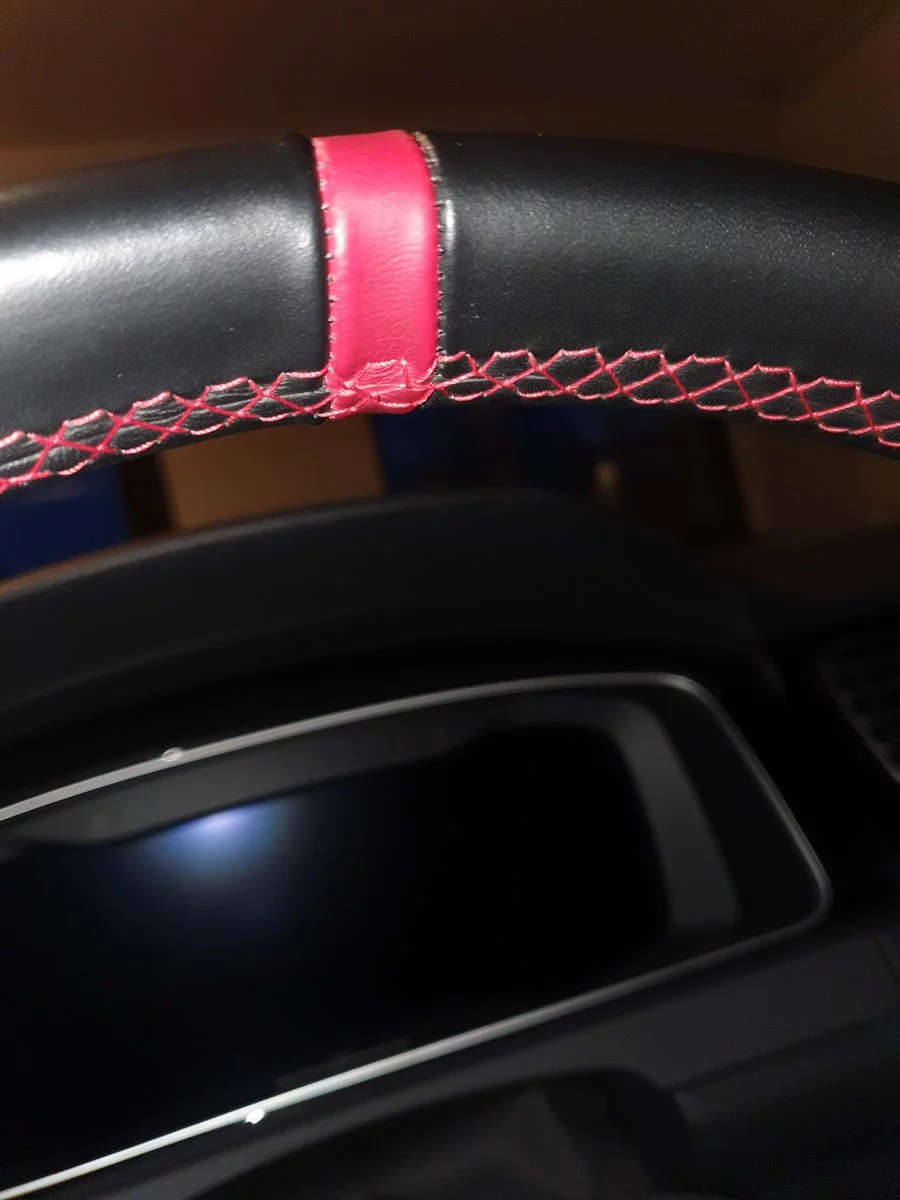

Ik heb een Volkswagen Golf GTI TCR met een lederen stuurwiel en roden 12uurs markering. Bij het schoonmaken van het stuurwiel (met dodo juice supernatural leather cleaner) viel mij dat er wat rood aan het schoonmaakdoek zat.
Hoe kan ik dit voorkomen?

Misschien komt dit door te hard poetsen icm sterkere reiniger van DDJ.
Deze reiniger staat bekend als redelijk krachtig volgens mij.
Als je niet te veel schrobt met doek of borstel, maar gewoon aanbrengt, voorzichtig borstelen met zachte borstel (doe ik zelf met paardenharen kwast of borstel), daarna met beetje vochtige doek afnemen en daarna met droge doek drogen (evt nog keer herhalen als leer nog vuil is) Dan zou afgeven beperkt moeten blijven of zelfs niet meer afgeven. Dus meer middel werk laten doen dan hard boenen.
Deze reiniger zou ik zelf ook alleen bij vervuild leer gebruiken en als eenmaal schoon is wat mildere reiniger (van gyeon of gliptone bijv) voor keren daarna (per kwartaal). En sterke reiniger dan eens per jaar bijvoorbeeld. Wat niet vuil is heeft geen sterker reiniger nodig vind ik.
Kan uiteraard ook met de reiniger van DDJ alleen dan dus opletten. Of op termijn milde reiniger erbij aanschaffen :-).
Ik heb de cleaner op een microvezeldoek gesprayd en zo voorzichtig het stuurwiel schoongemaakt. Wellicht dat inderdaad DDJ wat te heftig is voor het rood geverfde stuk
