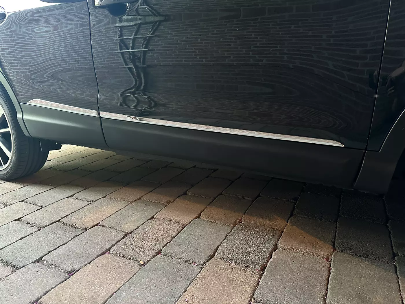

Hi,
Tijdens mijn zoektocht naar een geschikte oplossing ben ik op dit forum terechtgekomen, in de hoop dat jullie professionele kennis mij kan helpen.
Mijn vrouw heeft met de plastic dorpel van onze auto langs een uitstekende autoband geschuurd. Vraag me niet hoe, maar het is gebeurd. Nu zit er een flinke, lelijke waas of vlek op het plastic die er maar niet afgaat. Omdat het om een 10 jaar oude Nissan Qashqai gaat, heb ik geprobeerd via verschillende sloopbedrijven vervangend plastic te vinden, maar helaas zonder succes.
Aangezien dit onze gezinsauto is – en ik blijkbaar gevoeliger ben voor een nette auto dan ik dacht – wil ik dit graag op een of andere manier herstellen.
Ik heb inmiddels een bus Motip plastic spray besteld, maar las achteraf dat dat spul niet echt goed is.
Enfin, hebben jullie misschien tips of ideeën? Met een beetje Plastic Gel van Turtle Wax ziet het er al een stuk beter uit, maar dat effect houdt helaas maar een dag aan. Via Google kwam ik ook Gtechniq C4 Permanent Trim Restorer tegen. Is dat een betere optie?
Alvast bedankt voor jullie hulp!

Welkom op het forum. ;)
Gezien het feit een 'dressing' (product om kunststof te voeden c.q. weer richting origineel te krijgen) binnen een dag weer weg is, laat het kunststof zich niet voeden. Dit kan zijn omdat de toplaag door slijtage zichzelf heeft afgesloten of, in jouw geval, door wrijving. (Ik gok op beide)
Dan kan je er van alles op gaan smeren, maar niks zal dan goed intrekken en hechten.
Zoals hierboven aangegeven zou ik het ook aanpakken; Boenen met een APC (of op z'n minst een sopje) + melaminespons* om de verweerde toplaag en eventueel residu van de band weg te 'schuren'. Het kunststof zal doffer worden, maar laat zich dan beter voeden. Dit is al zichtbaar wanneer het nat wordt en hoogstwaarschijnlijk dus donkerder en egaal.
Nu het dus vatbaar is voor voeding, kan je producten gaan gebruiken. (Na goed laten drogen) Dit kan dus zijn een 'dressing' welke een paar weken blijft zitten, maar ook de genoemde Gyeon - Trim coating welke vele, vele malen langer blijft zitten.
* ('Wonderspons', verkrijgbaar bij menig supermarkt/Action/Kruidvat,etc. Spons heeft een zeer licht-schurende werking. Je kan deze ook droog gebruiken, maar werk met beleid. In combinatie met een APC of sopje, heb je een betere REINGING, maar minder schurend effect welke je misschien wél nodig hebt)
Reacties: Zoranurai en RoyR
Afgelopen weekend flink aan de poets gegaan – en met succes! Als je het weet, zie je het nog een heel klein beetje. Maar super tevreden met het resultaat! Hopelijk blijft het lang mooi en anders maar wat bijwerken als het nodig is.
Bedankt voor jullie tips!
