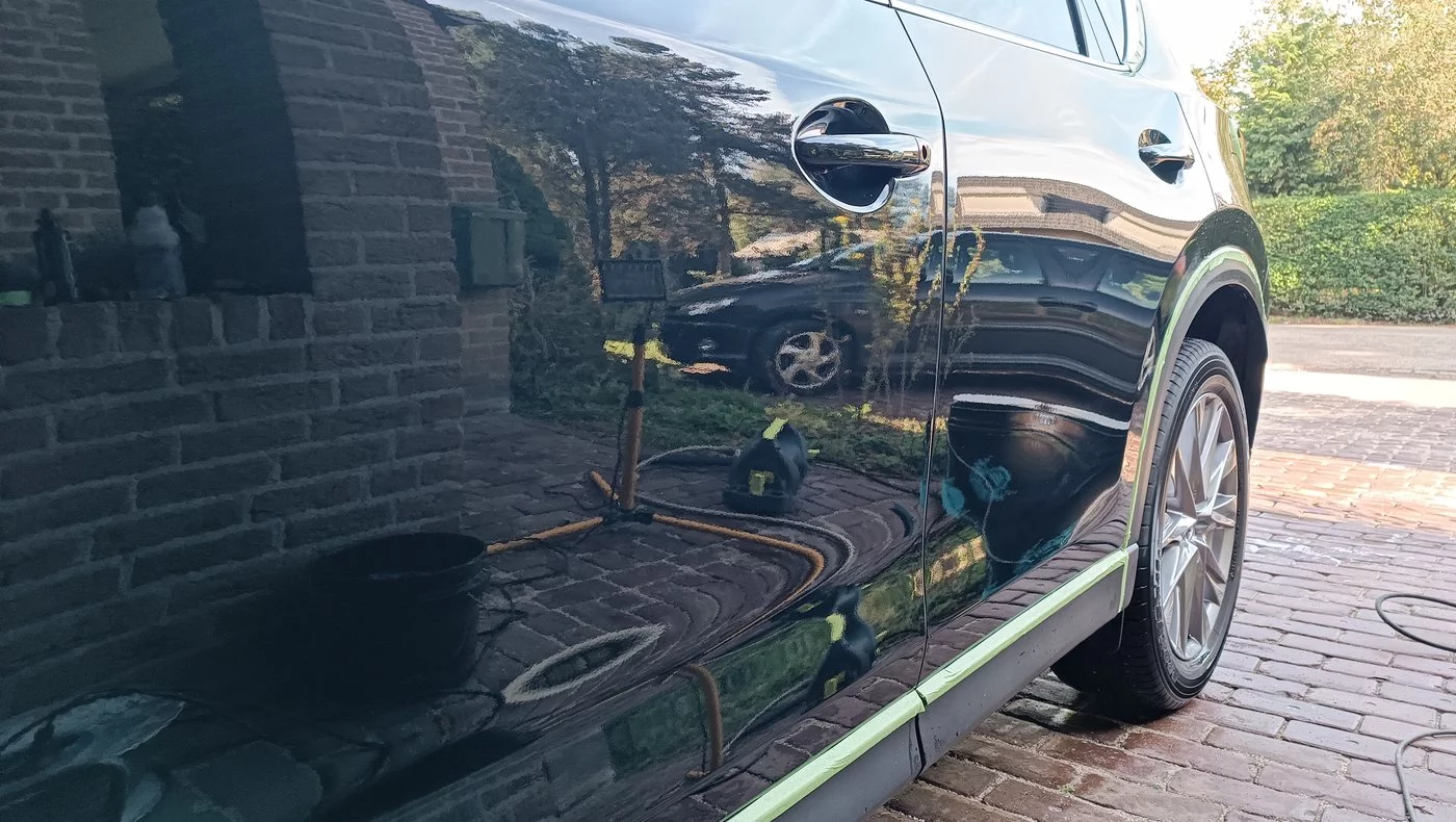

Afgerond met een finishing pad en Monello finale. Dit vind ik altijd de leukste stap, dan krijg je het eindresultaat te zien. Dus even een poetspron foto want daar houden jullie van:
De reflectie in de deur is net een spiegel. Heerlijk.

Ga ik even de mierenneukert uithangen; De foto's waarbij je de lak vanuit een scherpe hoek hebt gepakt, daar heb je zelfs op een modderschuit nog een goede reflectie op. Maar met name de eerste foto, daar lijkt de lak toch nog een waas te hebben.

Bedoel je met de waas wat je bijvoorbeeld achter het achterste raam ziet bij de kont?
Op de eerste foto lijkt er simpelweg een waas over de hele flank te liggen. Dus alsof je eigenlijk nog beter had kunnen finishen en je, zeker op deze kleur, een scherpere glans had gehad. Het lijkt wat dof, zeg maar.
Reacties: Drifter
Ik denk dat ik snap wat je bedoelt. De foto doet ook niet volledig recht aan hoe hij er in het echt uit ziet. Misschien heeft het te maken met het grauwe weer. De lak ziet er real life echt scherper uit dan voor de coating. Ik zal wel eens kijken of ik op een ander moment met mooier licht Nog een foto kan maken deze week.
