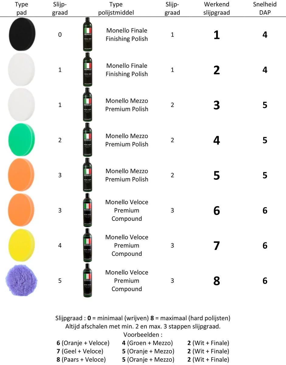

Half mei rijden wij weer met een groepje naar Worthersee om daar weer lekker rond te rijden in onze VAG auto's. Normaal deed ik het poestwerk altijd met de hand. Nu kan ik van een maatje een rotatytol lenen. Alleen weet ik niet welke pad ik voor welke stap moet gebruiken. De stappen die ik wilde doen zijn.
meguiars - ultimate wash & wax
meguiars - quik clay detailing system
monello - raffini veloce premium compound
monello - raffini mezzo polish
poorboys world - ssr2 medium
monello - raffini finale finishing polish
poorboys world - ssr1 light
poorboys world - black hole
collisie - liquid insulator wax no. 845
Hierbij de binnenkant en de velgen even buitenbeschouwing gelaten. Ik heb zelf al nieuwe pad's gekocht. Zeker omdat ik dan zeker weet dat er geen vuil in zit en omdat ik na goed resultaat zelf een DAP wil kopen. Dit zijn de pad's die ik nu heb.
raffini 5,5" foam finessing pad - black
raffini 5,5" foam polishing pad - white
raffini 5,5" foam light cutting pad - orange
raffini 5,5" foam cutting pad - yellow
Alleen welke pad kan ik het beste gebruiken voor welke stap? Hoop dat jullie bij hierbij kunnen helpen. Ik heb een VW lupo GTI, zwart. Dit is een harde lap als ik de forum's mag geloven.

Als je wil weten welke producten en welke pads bij welke stap hoort, gaat @Istnogferarie straks vast even een overzicht plaatsen ;)
Alsjeblieft
Na het lezen van de opmerkingen toch maar besloten een DAP te nemen. Eerst heb ik hem ff op proef als dat bevalt neem ik er zelf een. Zit aan een DAP500 te denken. Is goed zat voor mij.
Verder is het stappenplan wel oké?
