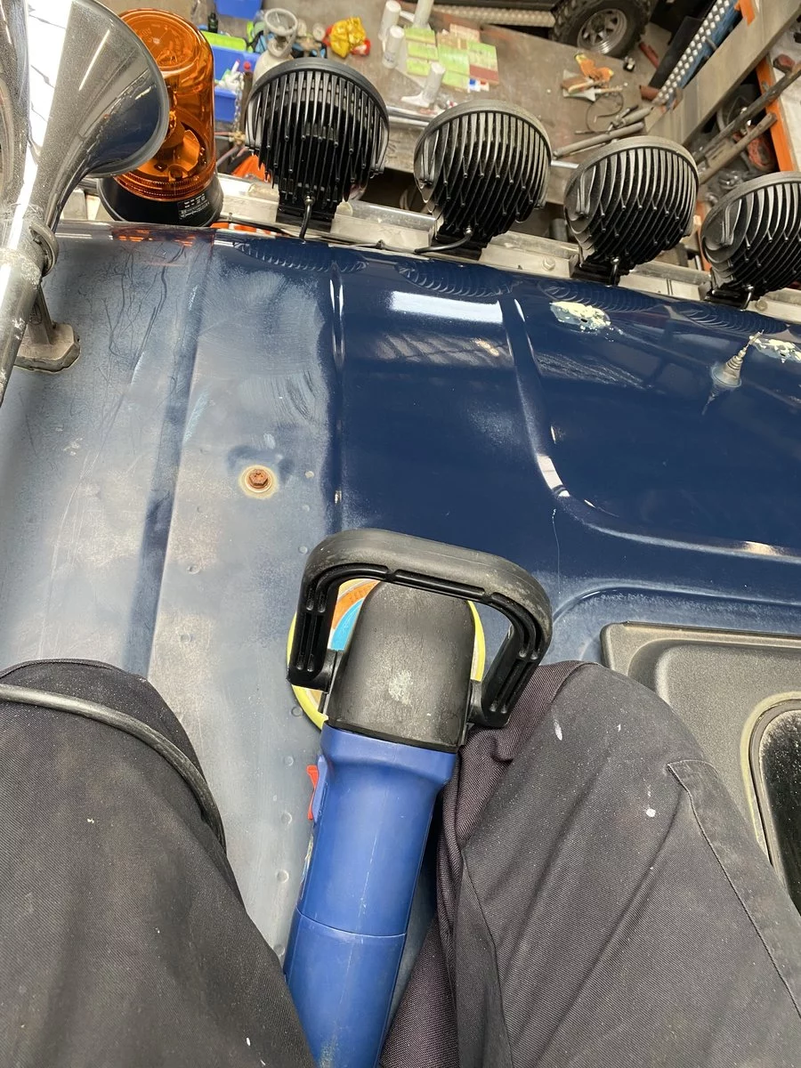

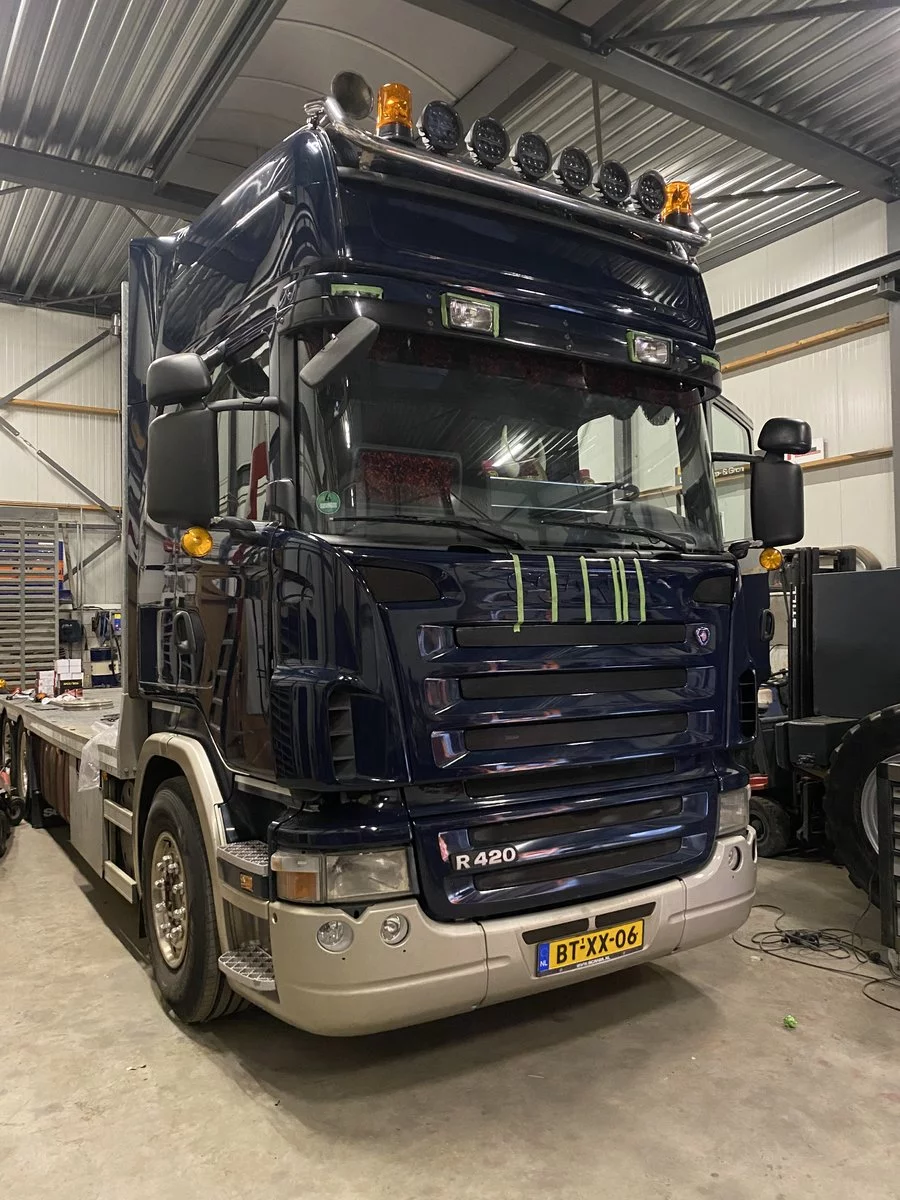

Hallo,
Wij hebben op het werk een nieuwe tweedehandse vrachtwagen aangeschaft, en deze willen wij opnieuw bestrickeren.
de vrachtwagen is donkerblauw en hier heeft 13 jaar lang een striping op gezeten en een bedrijfsnaam. De stickers zijn we inmiddels af maar de lak is behoorlijk versleten.
Hij is op delen mat blauw en de verflaag onder de oude striping is natuurlijk als nieuw.
Ik ben in het bezit van een (oudere) dap900 en werk altijd met Monello producten.
Nu merk ik dat de nieuwigheid wel een beetje van de pads af is, en ook het product doet niet zoveel als ik zou willen.
Ik heb de gehele auto 1x gedaan met een gele polijstpad en monello veloce.
Nu wil ik eerst wat nieuwe pads kan kopen en wellicht een overstap maken op een ander product.
Ik polijst niet veel meer, behalve zo nu en dan mijn werk en prive auto. En zo af en toe een kleine schade van vrienden/kennissen.
Stiekem wil ik een nieuwe machine kopen, maar ik vind de prijs eigenlijk te hoog voor mijn hobbymatig gebruik.
Wie ken mij helpen naar het juiste product te kijken, en heeft wellicht wat tips.
In het kort;
Vrachtwagen
Uni blauw (geen blanke lak gok ik)
13 jaar oud, veel doffe plekken
Polijstpad is blauw na 1 hit
Moet voor 70-80% opgeknapt, hoeft niet nieuw
Dap900
Monello polijstmiddelen
budget is 150 voor nieuwe pads, polijstmiddel, etc.
ik hoor graag jullie mening/ervaring.
Mvg.

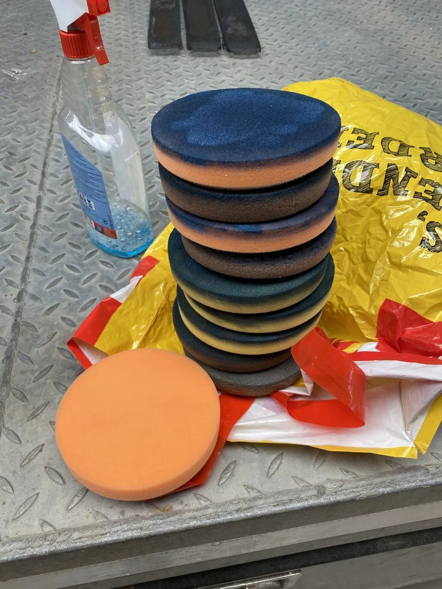

Oe dat wordt knokken! Pad blauw na hit = paint transfer dus dat is feest. 'Mr. Flex' Mike Philips doet dergelijk werk altijd met een all-in-one.
Je zou dus Rupes Uno protect kunnen pakken en dan juist kiezen voor de gele pad omdat die wat meer "bite" heeft. Zeker aangezien je niet voor een zo strak als mogelijk resultaat gaat kun je hiermee in 1 stap de glans terugkrijgen. Wel regelmatig je pad schonen (koop er meerdere).
Dikke vette edit: geen AIO aangezien jullie opnieuw willen stickeren! Gewoon aanvallen zoals gebruikelijk en goed je pad schoon maken en houden.

Gezien de staat van de lak zou ik dit gewoon goed aanpakken en de verkrijtte lak verwijderen middels polijsten. (Zoals je nu al gedaan hebt op de eerste foto) Lijkt mij alleen dat je het dak niet eerst schoon hebt gemaakt alvorens het polijsten?
Ik zou dus niet voor een All-in-One gaan. Je hebt minder slijpkracht, je voedt de lak met olien en ook meteen een wax-laag. De laatste twee zijn onzinnig aangezien de boel toch weer ontvet wordt om de sticker te laten hechten.
Als het maar gedeeltelijk wordt bestickerd of een volledige wrap, in beide gevallen zou ik de lak schoon en netjes willen. ;)
Waarom leek de combi van Gele Pad + Veloce niet te doen wat je wilde? Het resultaat liegt er niet om, zo lijkt het.
Reacties: S.
Tip voor lak die flink verkrijt is;
- Werk eventueel eerst eens een glaze goed in. Dit maakt de verkrijte lak zachter en makkelijker te polijsten.
- Maak kleinere werkvlakken aangezien je pad veel lak oppakt en reinig 'm dus ook goed. (Zou dé reden kunnen zijn van je probleem)
- Begin niet té grof omdat je vrij veel lak verwijderd. (Dus misschien ook goede lak)
Reacties: S.

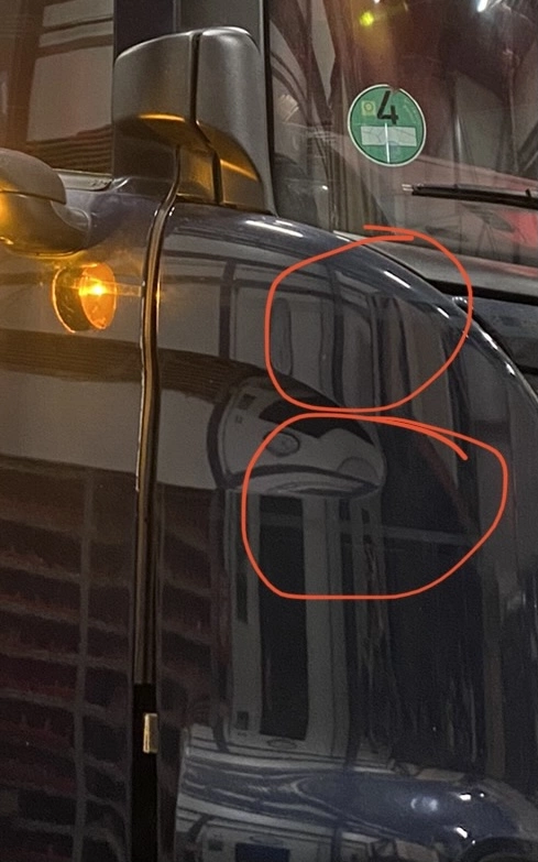

Toegevoegde foto
foto is plaatselijk, 1 hit veloce/gele pad. 1 hit mezzo oranje pad

Prima resultaat toch, gezien het doel dat jullie oor ogen hebben? Het is nou eenmaal een laksoort die anders is dan wanneer je een spiegeltje maakt van de blanke laklaag.
Reacties: S.
Pads verouderen volgens mij niet zo veel. Naar volgens mij is dit al een redelijk goed resultaat, al zou ik wel kijken of je niet alsnog de striping ziet na ontvetten. Ik weet niet of je hier voor betaald krijgt, maar anders kan een rupes nog best interessant zijn voor jouw werkgever. Als je daarmee een dag werk bespaart is die snel terugverdiend.
Reacties: S.
@RoCo:
Opzich wel, resultaat stelt niet compleet teleur; alleen je blijft de oude strepen er zo in zien van de oude stickers.

foto toegevoegd, wellicht lastig te zien maar heb even geen betere foto voor handen.
De strepen zijn in het licht duidelijk zichtbaar. De nieuwe stickers worden anders dan de vorige dus wil die er zoveel mogelijk uit gepoetst hebben.

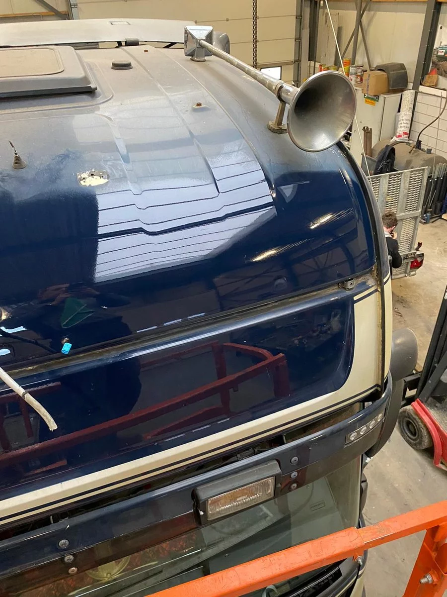

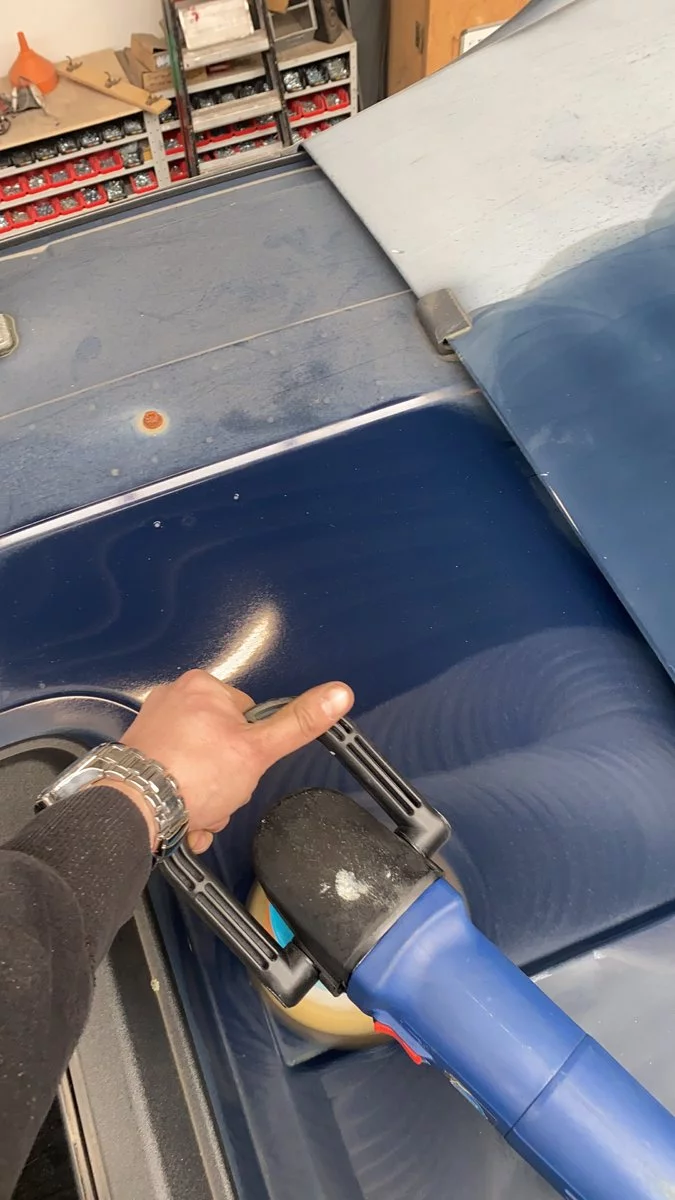

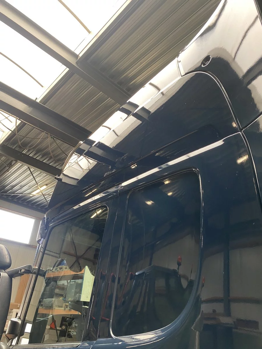

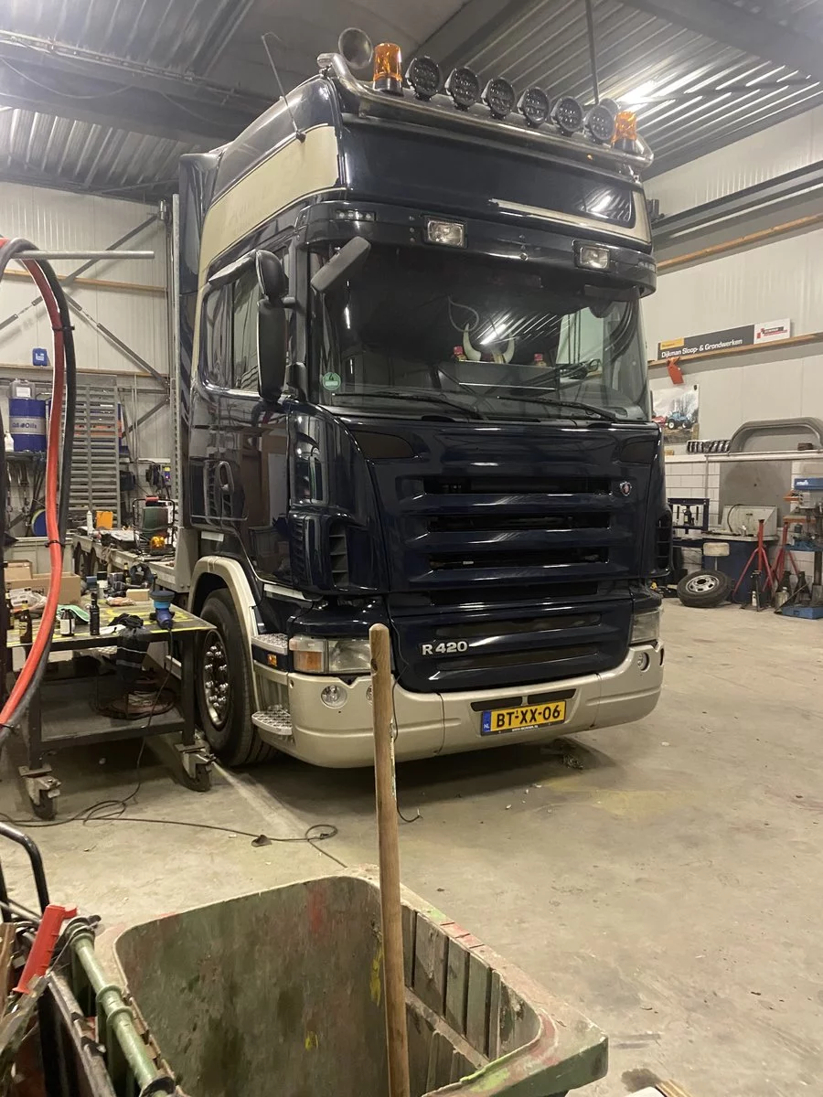

Ik heb besloten om nieuwe pads te halen, en nieuwe flessen Monello polijstmiddel.
ik heb rondom 2 hits gedaan met veloce en gele pads. Daarna 1 hit mezzo en oranje pad.

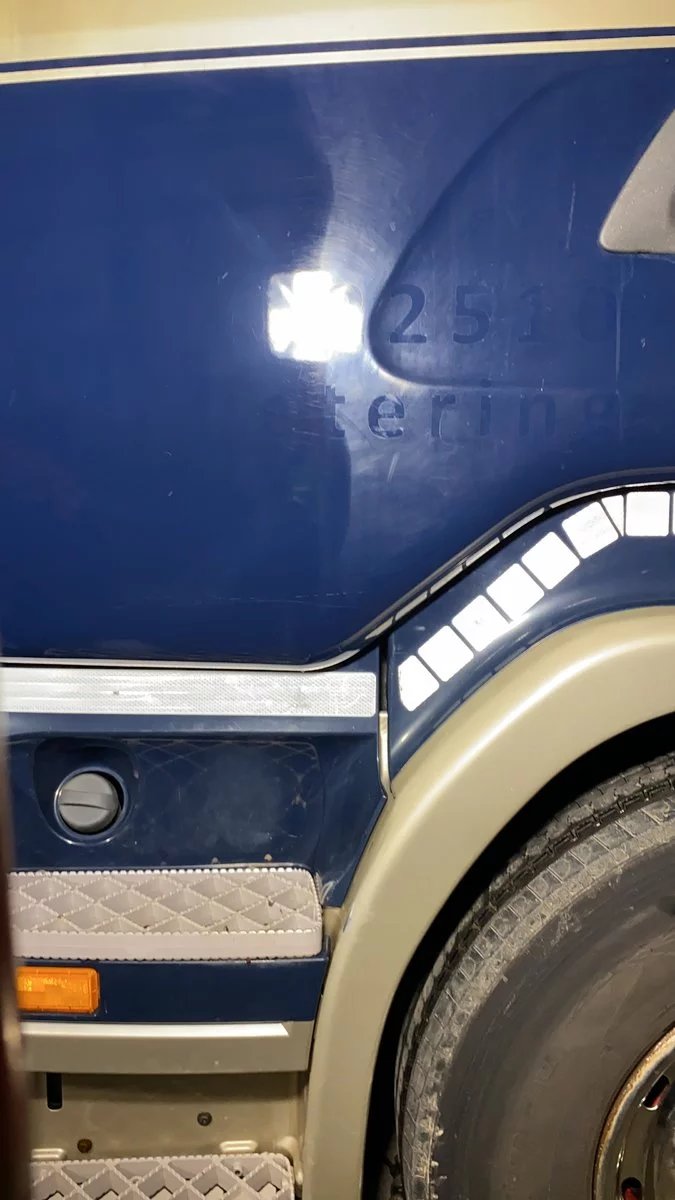

Lak op het dak was echt puur slecht. Na 4 hits veloce/gele pad en 2 hits Mezzo/oranje pad heb ik het daar opgegeven. De lak is zo slecht daar dat ik besloten heb het daarbij te laten. Je ziet het tenslotte toch niet.
Verder langs de zijkanten en voorkant is het redelijk geworden. Resultaat vind ik niet tegenvallen. Merk wel dat de lak goed oud is (13 jaar en 935.000km )
Bedankt voor de tips, de dap900 heeft mij absoluut niet in de steek gelaten

Ja op diverse plekken zitten lichte haarscheuren in de lak, maar dat mag ook wel na zoveel jaren / kilometers :p
