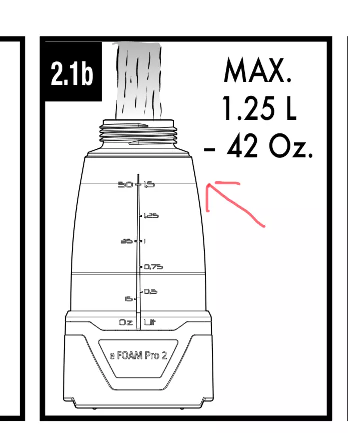

Ik gebruik sinds kort de IK 2 pro foamer , die met batterij. Nu staat er op de website van carclean dat je hem tot max. 1,5 ltr kunt vullen.
In de handleiding staat (geschreven tekst) maximaal 1,25 ltr. Het tekeningetje erbij geeft dan weer 1,5 ltr aan.
Welke van die 2 is nu de juiste?
Nooit problemen gehad met vullen tot 1.5, met accu kan ik me wel inbeelden dat de luchtreserve te klein is om bij te houden.
Zowel een handpomp als een elektrische moeten wel wat lucht kunnen verplaatsen om de druk op te bouwen.
Als je een handpomp te ver vult krijg je de eerste slag niet af. Een elektrisch pompje komt niet goed op gang ...
Ik houd zelf de bovenste maatverdeling aan en ga daar nooit boven.

Ok! Dan ga ik het een keer testen of ie de 1,5 ltr vulling zonder protest verwerkt.

Mijn ervaring met een Kwazar handpomp is, dat bij ver vullen je gewoon al snel weer bij moet pompen. Dat is ook logisch, als er maar een klein luchtvolume boven de vloeistof zit, wordt dat luchtvolume al bij een klein beetje sprayen procentueel al snel veel groter, en de druk dus ook veel lager. Bij een pompje op batterij kan ik me voorstellen dat deze het dan niet bij kan houden met pompen als je niet even pauzeert met sprayen.
Te ver vullen zal waarschijnlijk niet direct een ramp veroorzaken, maar wel hinderlijk gedrag in gebruik (steeds moeten wachten tot het systeem weer op druk is).

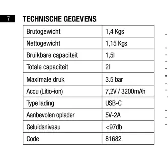

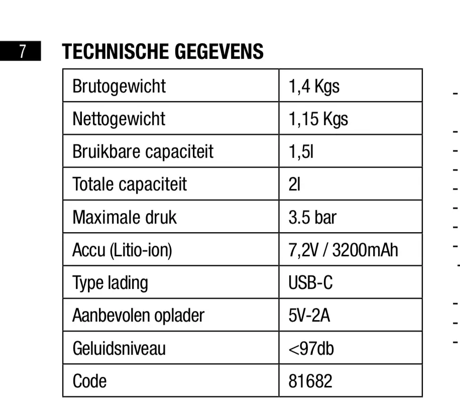

Is 1,5 ltr in dit geval te ver vullen of niet. Het is een beetje tegenstrijdige info . Zo staat in het volgende plaatje in de handleiding dat de bruikbare capaciteit 1,5 ltr is. Ik ga het de volgende poetsronde uit proberen.

Het is niet te ver, maar je zult sneller bij moeten pompen. Ik doe hem tot 1,5 liter vullen en daar kom ik doorgaans de auto mee rond. Met 1,2 liter niet; liever vaker pompen dan vaker vullen.
Als er een aansluiting zit voor een accu luchtpomp kun je hem maximaal vullen.
De luchtpomp heb ik er los aangesloten hou deze vast met de hand en kan direct op de knopje drukken als er niet genoeg druk is
