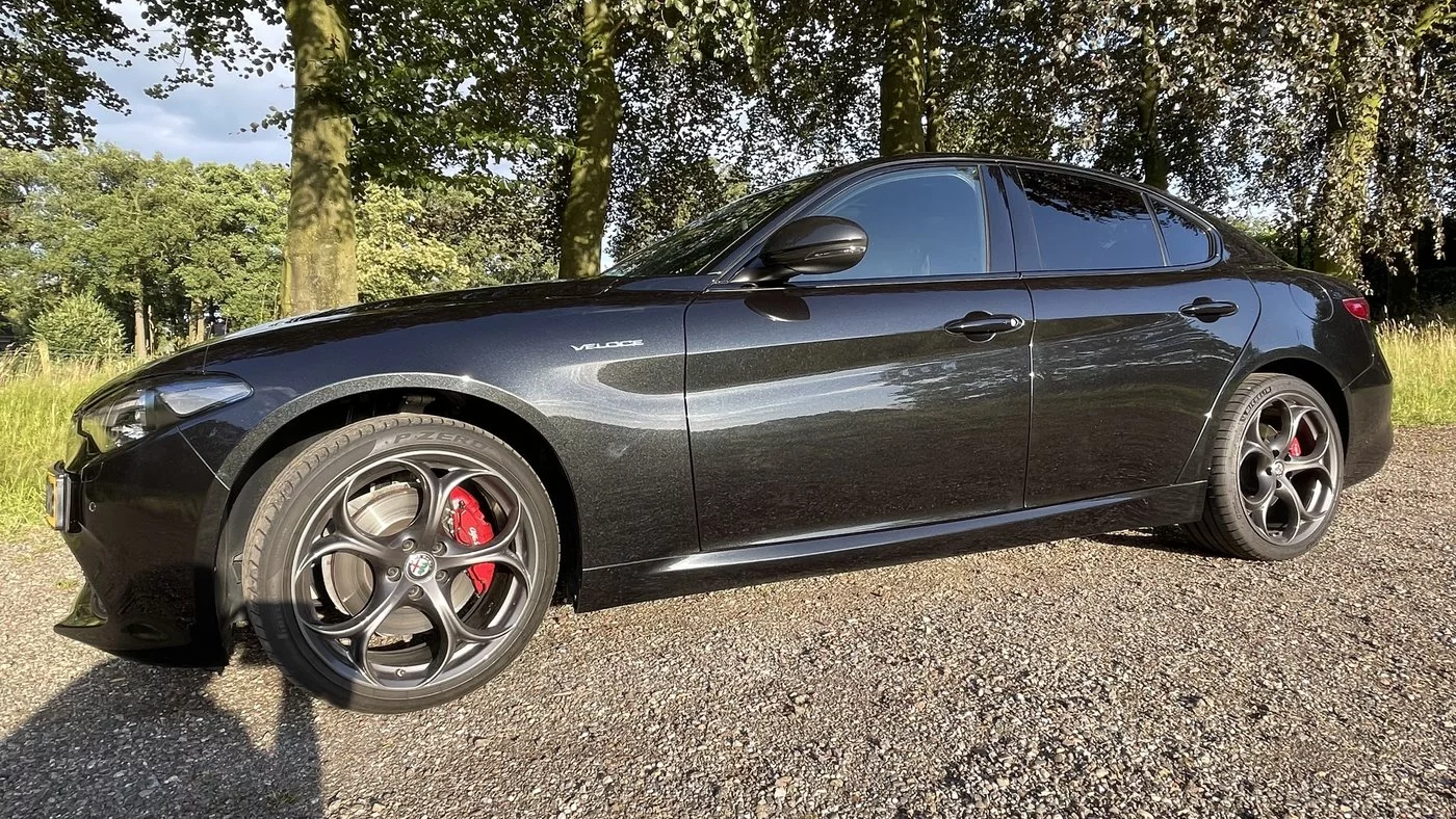

Zo, wel een heel dagje bezig geweest (en nog niet klaar). Pre-was, wassen, kleien, prep. Leer behandeld met Gyeon kit. Krasjes weg gepolijst.
Meguiars Ultimate Polish glaze (niet heel makkelijk in het gebruik) en daarna DJ Black Widow eroverheen. Voor de velgen, bandjes en ramen had ik geen tijd meer, dat wordt morgen.
Wel 2 vervelende ervaringen: het ging extreem hard waaien en daardoor waaide er continu grit van het dak op de auto. Eigenlijk geen weer om te detailen, maar ja toen was ik al zo lang bezig dat ik de glaze en wax ook wou doen, anders was al het cleanen voor niks. En grootste schrik: ik zag op beide voorspatborden een flinke kras! Recht boven het wiel. Nog niet eerder gezien, dus ik vrees dat ik ze zelf veroorzaakt heb. Misschien met de gesp van mijn riem ertegen aan geschuurd terwijl ik met de motorkap bezig was? Ik heb ze gelukkig wel weg kunnen polijsten.
Helaas is er zojuist al een regenbuitje overheen gegaan. Zucht, zomer in Nederland…

@Quantoxx : Maar ik was zo fanatiek bezig dat ik helemaal vergeten ben te experimenteren. :)
@Zoranurai : Haha, ik had ringen, horloge e.d. ook afgedaan. Riem dus niet, maar daar zat wel een shirt overheen. Ik weet niet zeker of het dat was, of toch een stukje grit wat in een doek of pad gewaaid is of dat de krassen er al zaten. Was echt stevig balen, maar blij dat ik ze weg heb kunnen krijgen.
