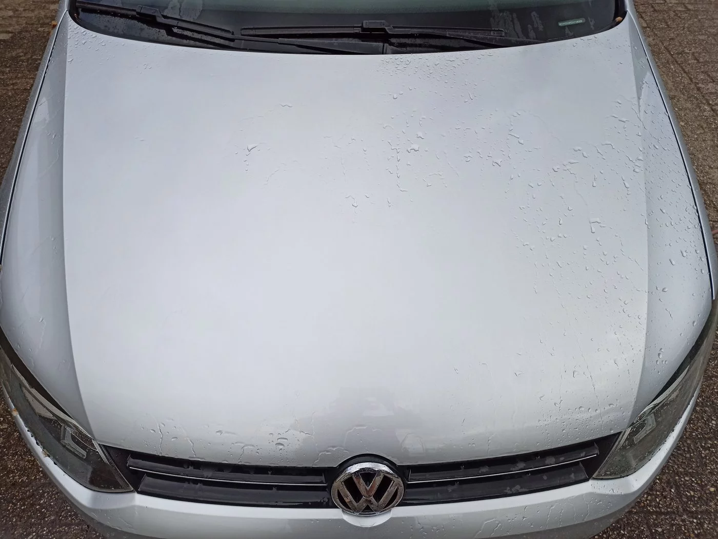

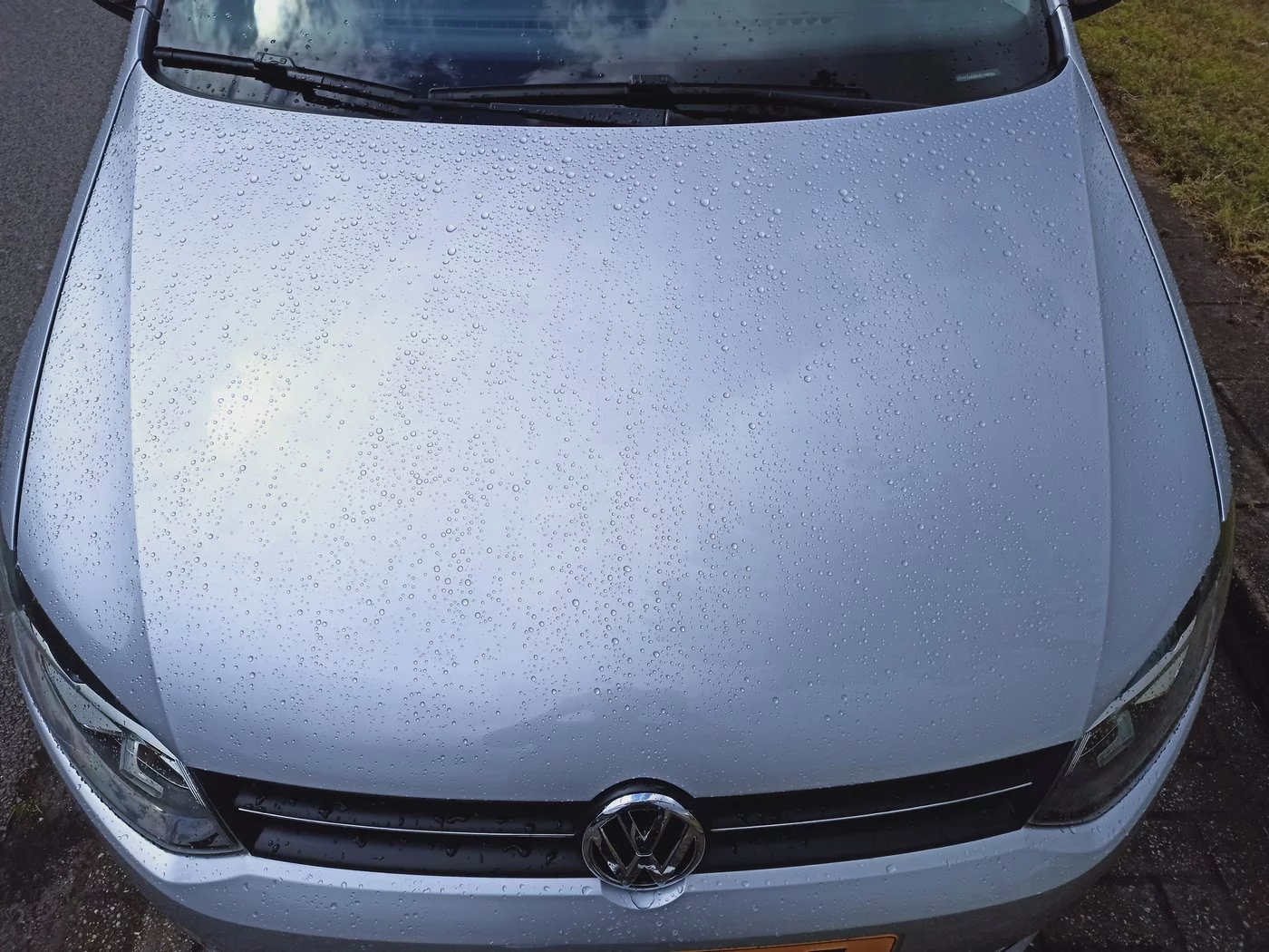

Zatermiddag even de auto gewassen, de motorkap even snel met de DA witte pad en perfect finish gevolgd door Sonax paint prepare.
Vervolgens de linkerkant met Meguiars liquid ceramic en de rechterkant met Sonax BSD 50/50 met water, zondag een buitje gehad en vervolgens deze foto genomen, water liep aan de BSD kant iets sneller van de kap af, aankomende week aardig wat regen verwacht dus kijken hoe het gaat.
Vandaag eindelijk tijd om de auto te wassen, volgende foto is genomen na wassen, afspoelen, drogen en vervolgens weer nat spuiten. De linker zijde was de Meg's ceramic en deze is vrijwel helemaal weg, plat water, de rechter Sonax bsd had nog iets van sheeting maar niet veel meer.
Toch ben ik er niet helemaal ontevreden over aangezien we hier in de laatste 7 weken nadat ik de producten had aangebracht veel regen hadden en de laatste weken de brandende zon.
