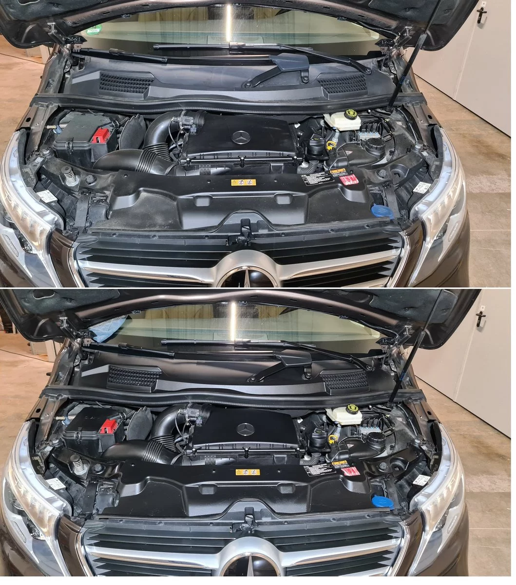

Onder de motorkap werd de boel schoon gemaakt en weer opgefrist.
Alle kunststoffen schoon gemaakt met doeken en APC, naderhand al het kunststof behandeld met Nanolex Engine Bay Dressing.
De paravaan schoon gemaakt, ontvet en voorzien van Gyeon Cancoat.
