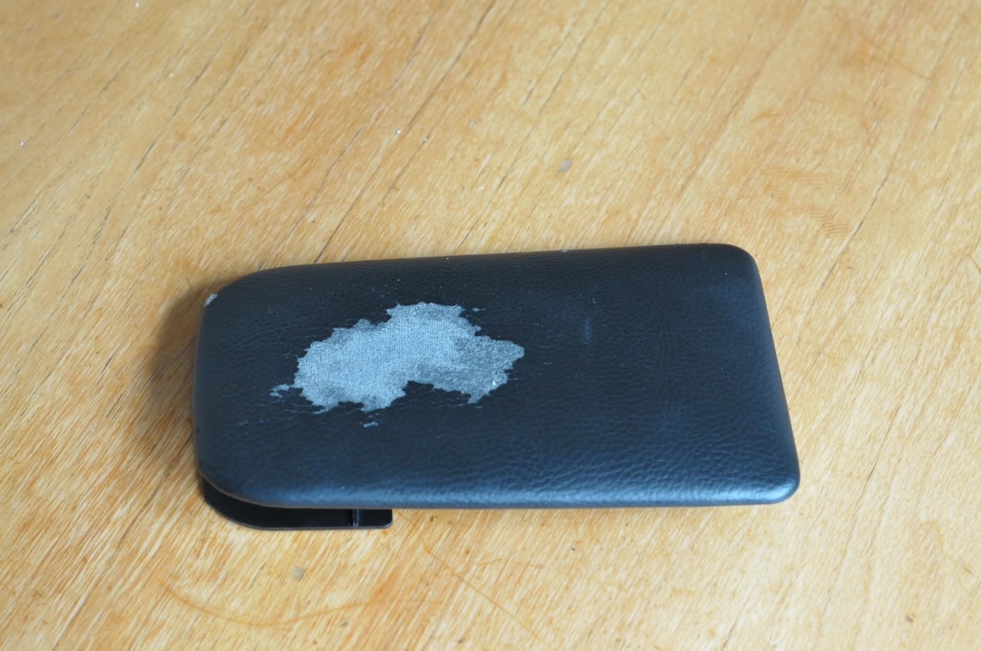

De Opel Corsa (1.4 MY 2014) van de oudste had een lelijke slijtplek op de armsteun in het midden.
Dus op zoek naar materiaal om dat te verhelpen.

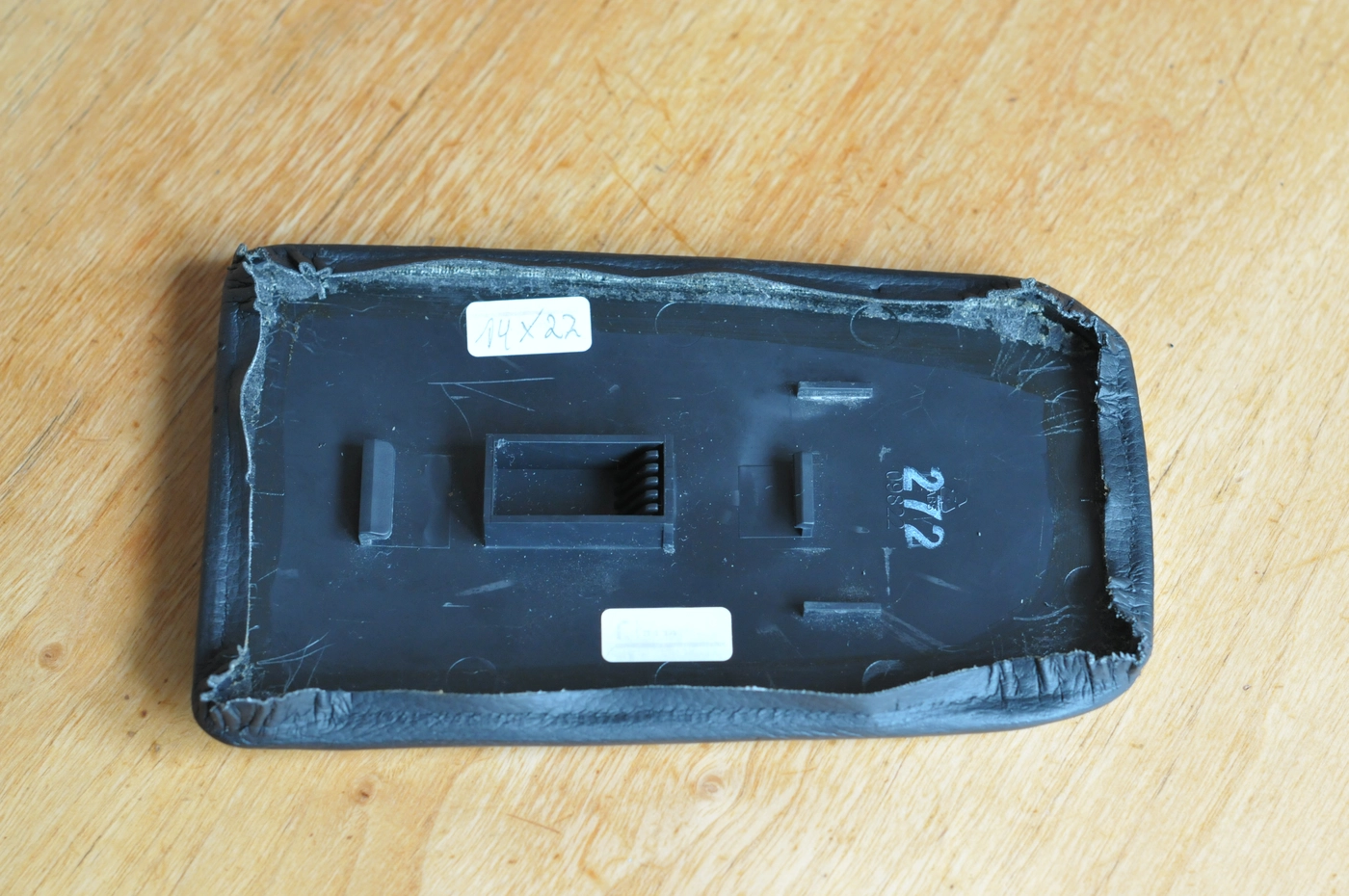

Gelijmde rand los gehaald

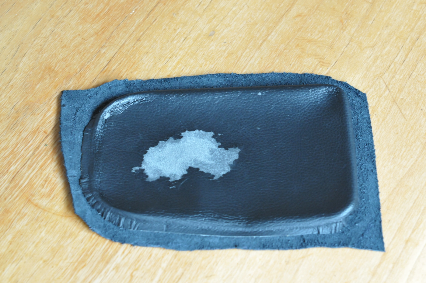

Hoes en foamlaag er vanaf

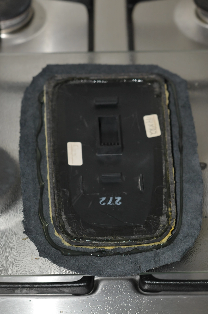

Op de steunplaat en het leer zelf voorgelijmd (Gele Bison)

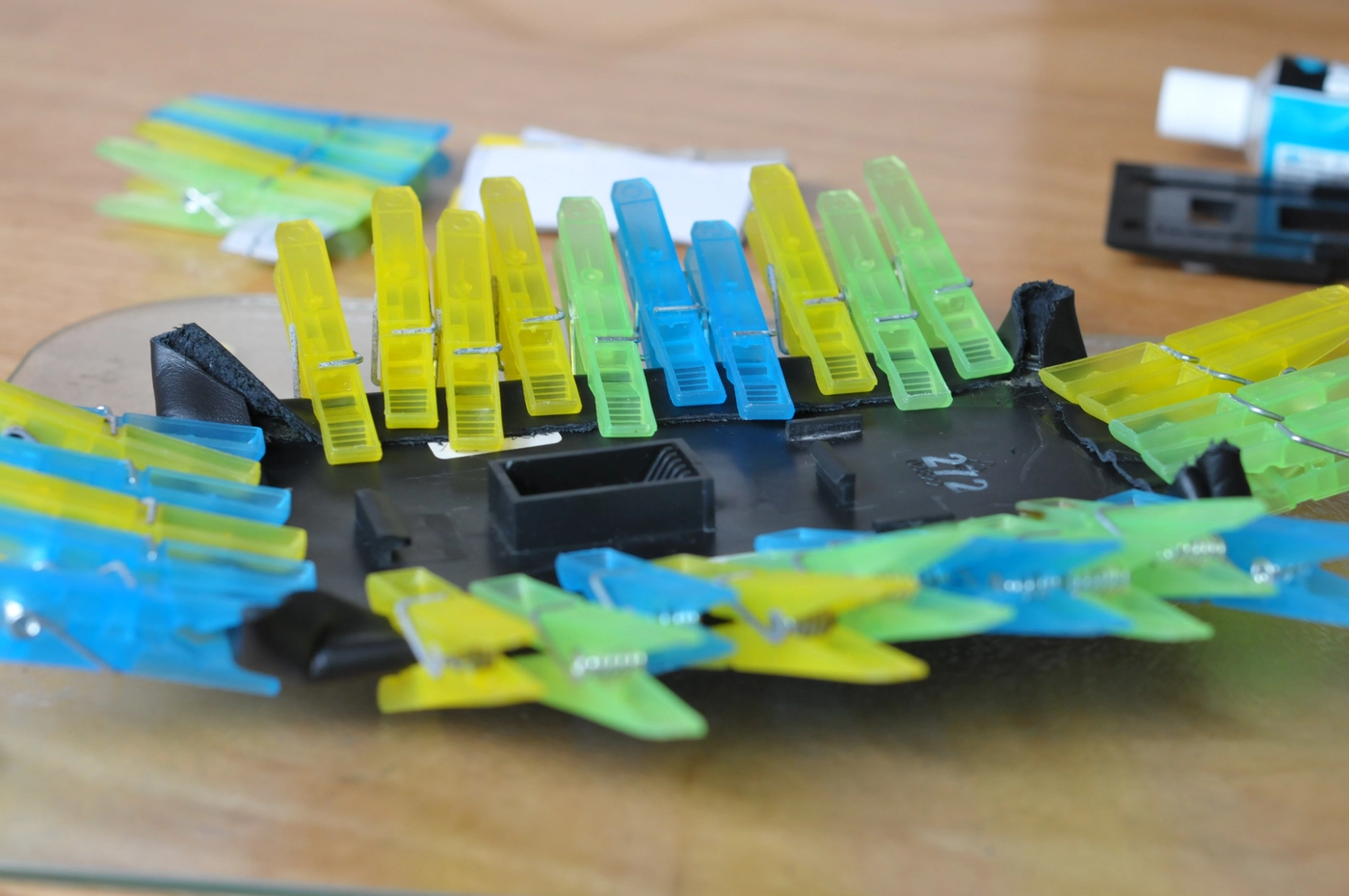

Ingeklemd en laten drogen

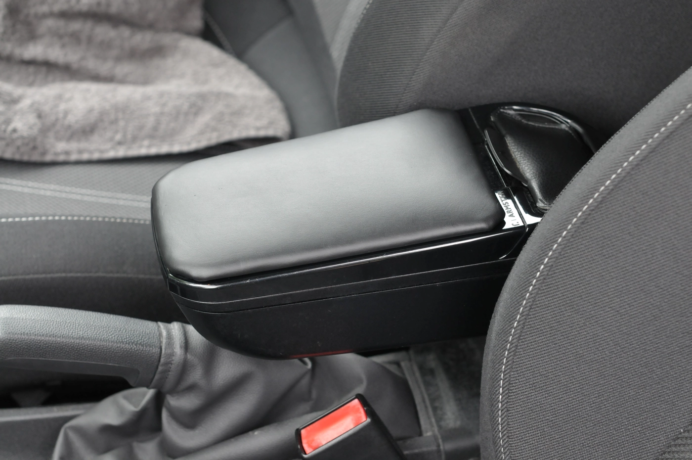

En weer gemonteerd
@RedCat Hans, om de werkwijze beter te begrijpen: het schuimrubber is niet verlijmd en ligt er 'los' tussen, en het leer heb je alleen aan de randen verlijmd?
@Cordoba
Juist, ik zag geen reden om het schuim ook vast te lijmen.
Het kwam ver genoeg op de rand en wordt door de spanning vastgehouden.
Daarbij is het leer aan de binnenzijde ook ruwer dan het Skai, dus dat geeft ook grip.

Ik ben geen meubelstoffeerder of stoelbekleder, maar me ook voorstellen dat het schuim na verloop van tijd gaat verpulveren of scheuren, en dan op een 'hoop' onder het leer terecht komt, en andere plekken geen schuim meer onder het leer hebben. Dat zal ook van het gebruik afhangen, als een gebruiker de gewoonte heeft om te steunen en dan met de steunende arm over de armsteun te schuiven, zul je dit probleem veel eerder hebben. Dat alles is natuurlijk afhankelijk van ergonomie van de auto, afstelling van stoel, armleuning enz. Ik heb wel eens filmpjes gezien waarbij het schuimrubber ook op de plaats wordt gelijmd, vandaar mijn vraag, aan de andere kant lijkt de hoeveelheid werk om het opnieuw te doen te overzien als dat ooit nodig mocht zijn.
Het kan wel vast, maar het hoeft niet, omdat het heel dun en vlak ligt.
Er is van het leer ook nog genoeg over om het opnieuw te doen.
